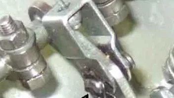

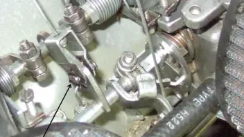

Leider habe ich von der Motorentlüftung? Kurbelgehäusentlüftung den Y Verbinder zerbrochen
Es gibt eine Lösung. Siehe Foto.
Müsste ich noch da haben/suchen.
Kniddelfutt Danke, aber die passen vom Durchmesser nicht.
War nur als Anregung!
