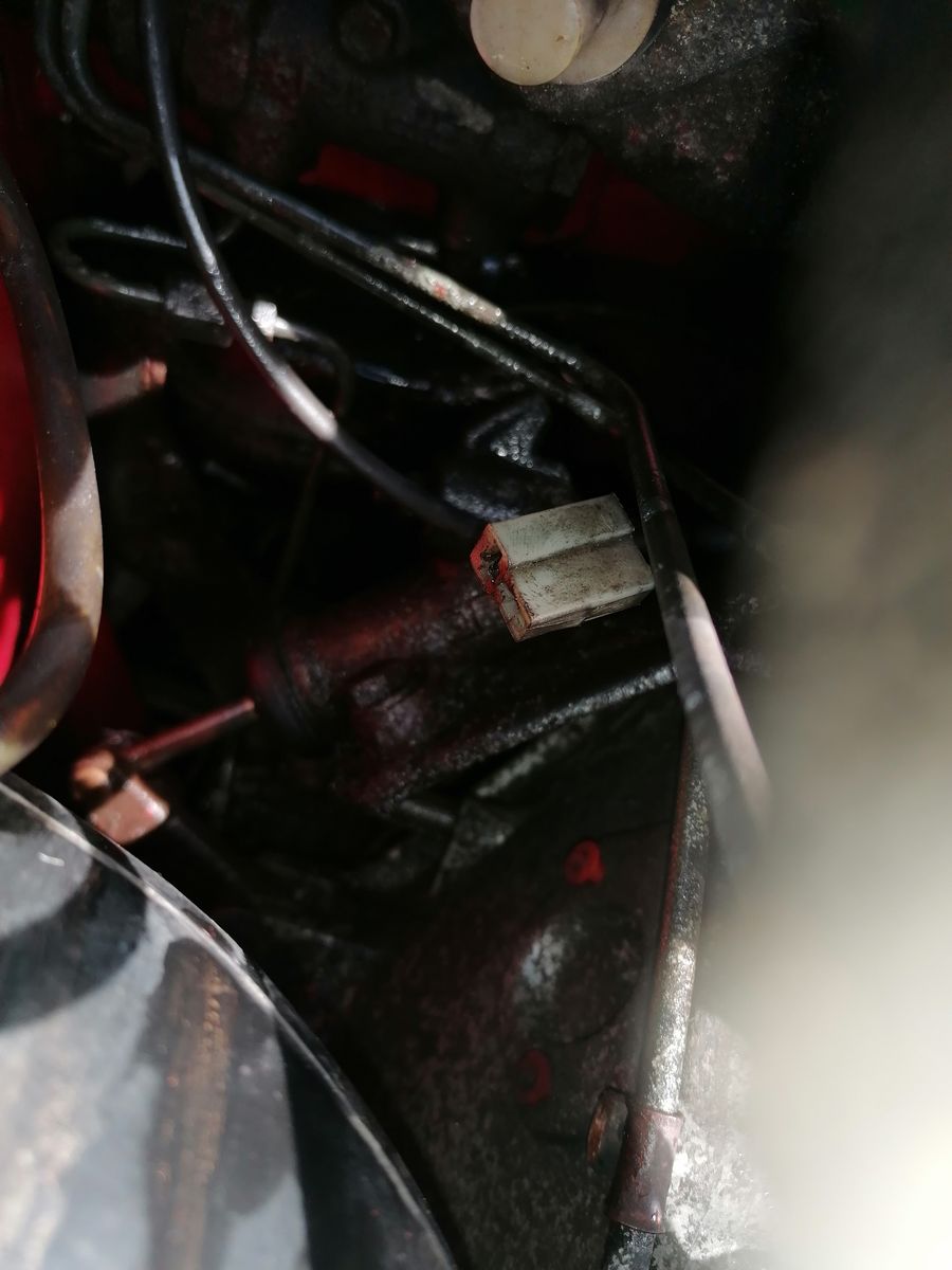

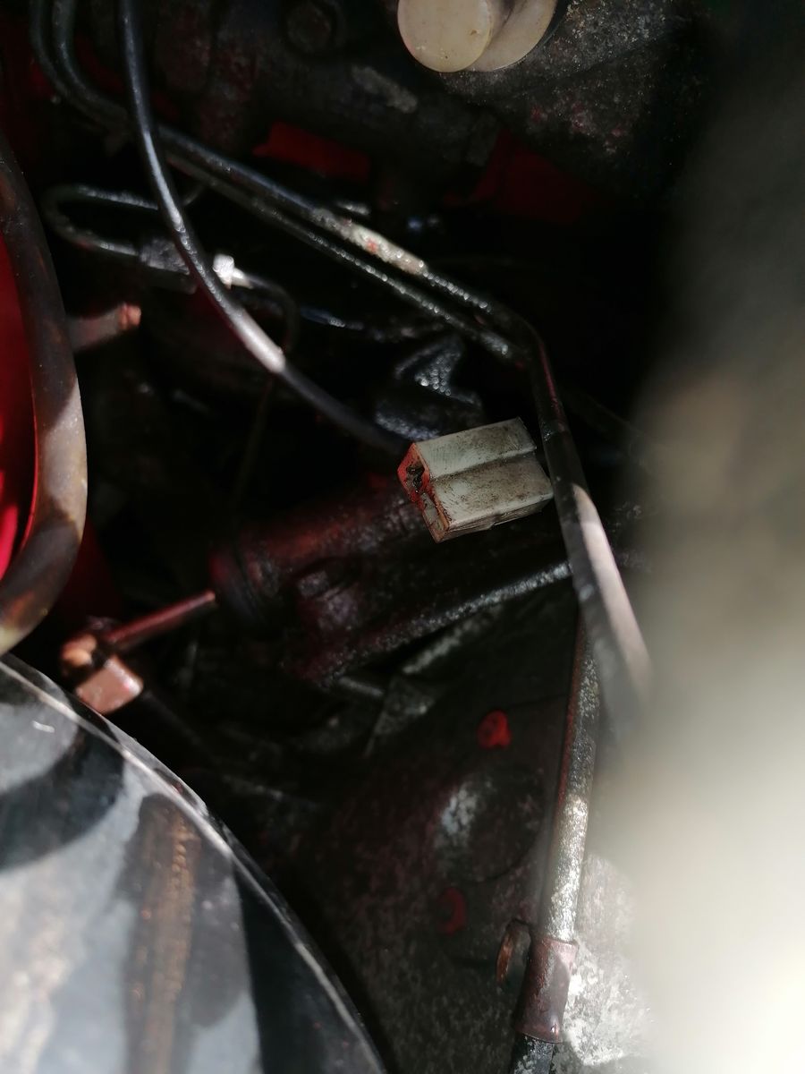

Und auf dem Foto erkennt man, dass der Nehmerzylinder "ausgefahren" ist. Die Anschlagmuttern (#25 und #26 in o.a. Link) sitzen mit Sicherheit auf Anschlag an der Kupplungsglocke und das Pedal ist "steinhart"...
Sehr häufiger Standschaden...
Ja genau so ist es wohl... Macht es Sinn den zylinder auszubauen und einfach mal komplett zerlegen?
