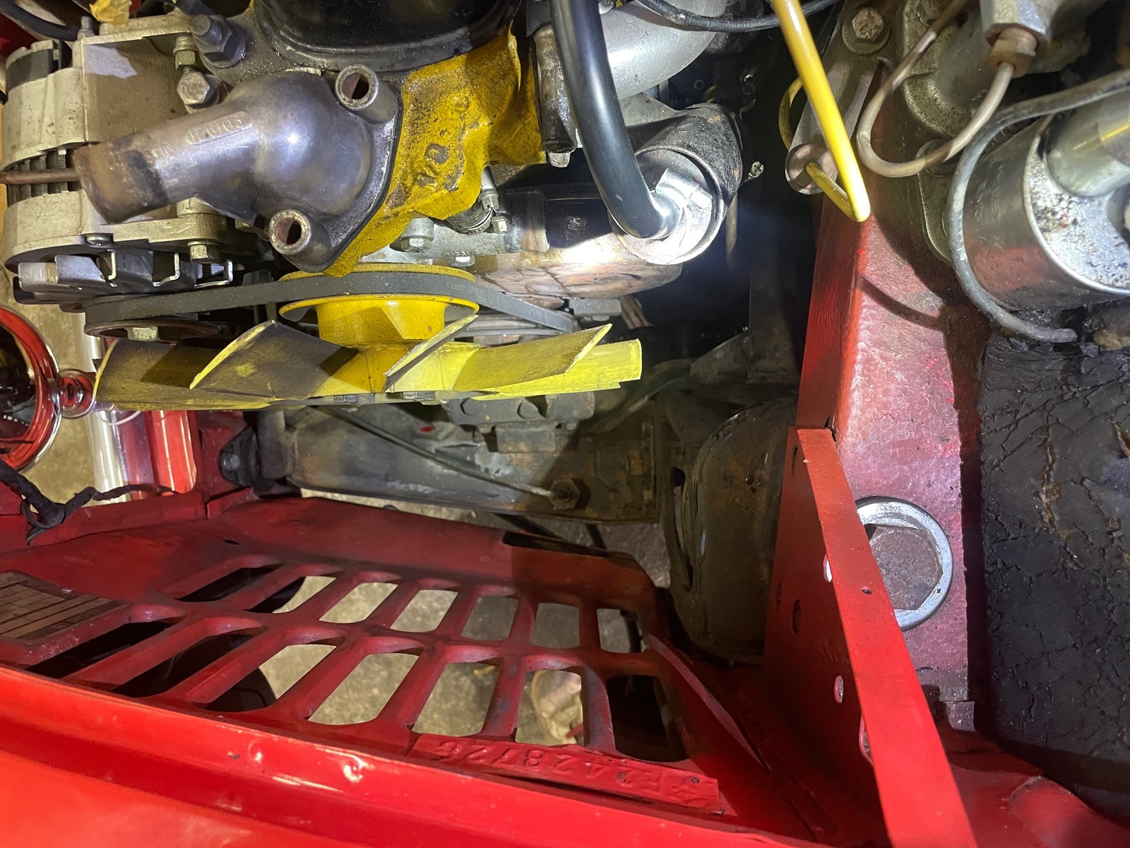

Also ohne hier irgendwelche Erfahrungswerte zu haben etc. finde ich aber das die Idee an sich doch vollkommen okay ist. Ob nun das Geräusch des ja doch lauten lüfters stört oder man einfach Spaß daran hat etwas zu basteln ist doch alles vollkommen fair. Ich finds gerade aus dem erst genannten Punkt spannend. Macht nicht viel Sinn aber manchmal denk ich mir schon dass ich gern mehr vom Motor und weniger den Lüfter hören würde. Ist aber wie gesagt technisch natürlich unnötig und viele wahrscheinlich auch nicht verständlich.
Ich mache es ähnlich wie bisher genannt. Würde in Zukunft aber gerne beide Krümmer entsprechend Planen lassen um einfach auf exakt gleiche Maß zu kommen.
