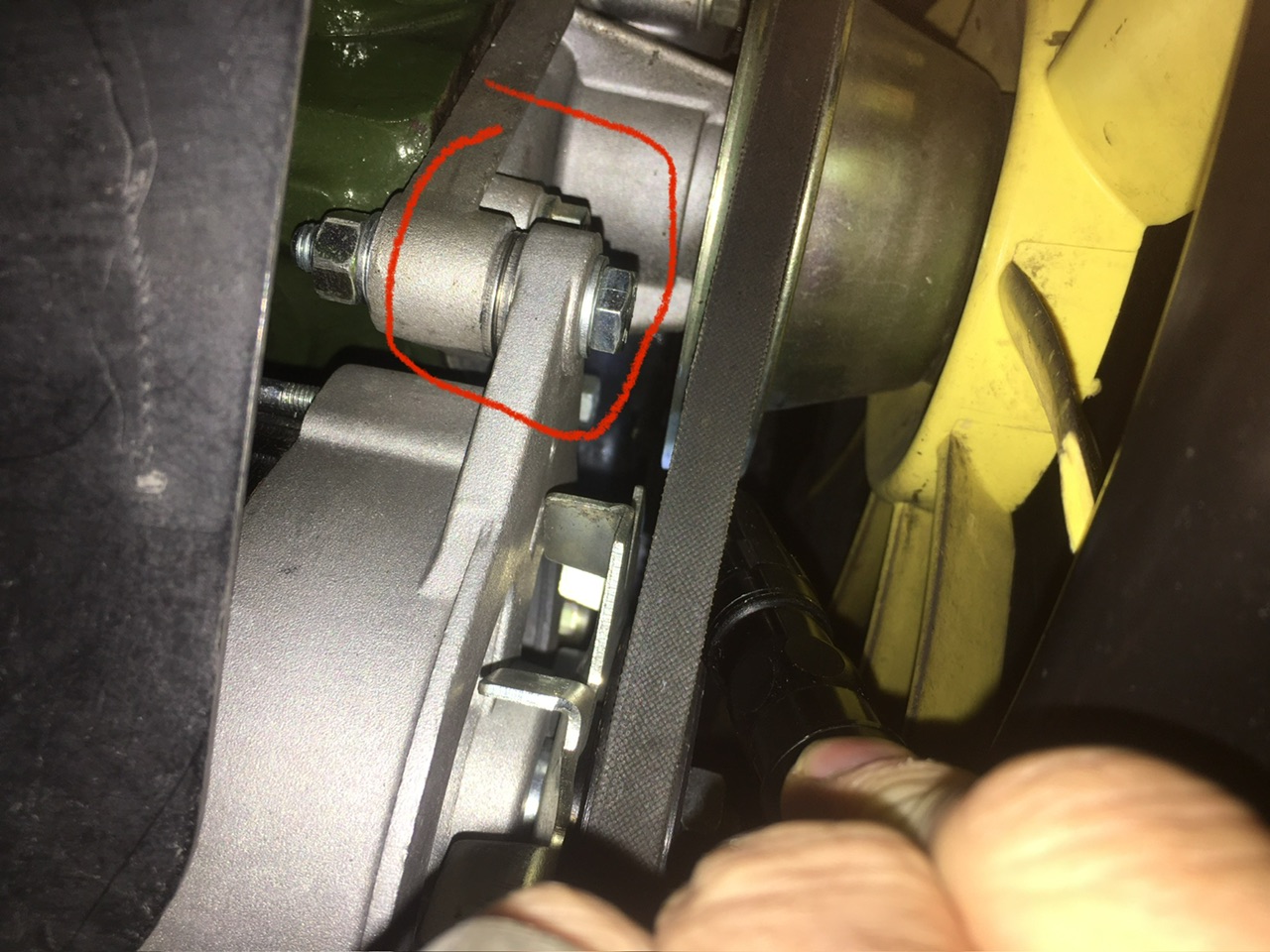

    Ich wollte mir das Masseband am oberen Motorknochen genauer anschauen. Dabei viel mir auf, dass die Schraube an der Spritzwsnd lose war. (Das würde möglicherweise auch das klappern/klacken erklären, wenn ich abrupt vom Gas gehe.) Ist das lockere Masseband für den Spannungsabfall verantwortlich?
    Hier das Masseband?
    Lieber gleich neu machen?
    Vielen Dank dougie
    Ich schau mal, was ich an Kabelschuhe und Leitung noch da habe. Dann mache ich das neu. Sicher ist sicher.
    Könnte es auch an dieser trennbaren Polklemme liegen? Eigentlich ist sie fest angezogen. Oder ich nehm ein originales Masseband und schmeiss die Polklemme raus, denn irgendwie trennt die auch nicht richtig.

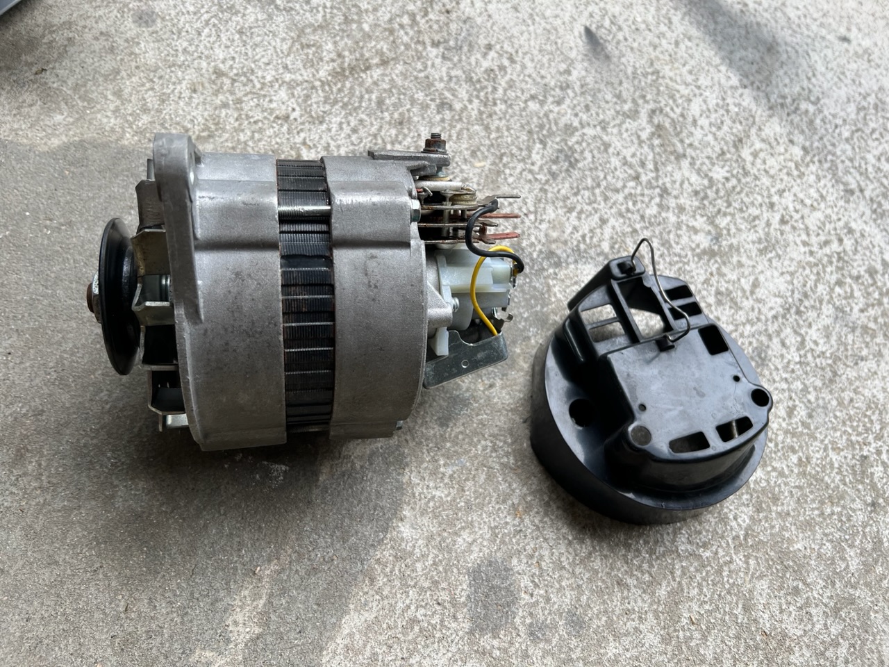

    Ich denk ich hab’s beisammen. Ich konnte die Kappe vom Stecker der Lima abmachen und kam an die Kontakte.

    3. Spannung direkt an der Lima (Lima-Gehäuse) 14,5V

    Wie kann ich denn an der Lima die Spannung messen wenn ich nicht an die Kontakte komme?

    3. Spannung direkt an der Lima messen
    Kann ich dafür den Stecker von der Lima abziehen und dann an einem der Kontakte messen?
    Bei 5. wäre das auch der Fall.
    Bin nicht sicher, ob die Lichtmaschine ohne Stecker laufen darf.
    Oder wie messe ich das sonst, denn ich komme nicht an die Kontakte ran.
