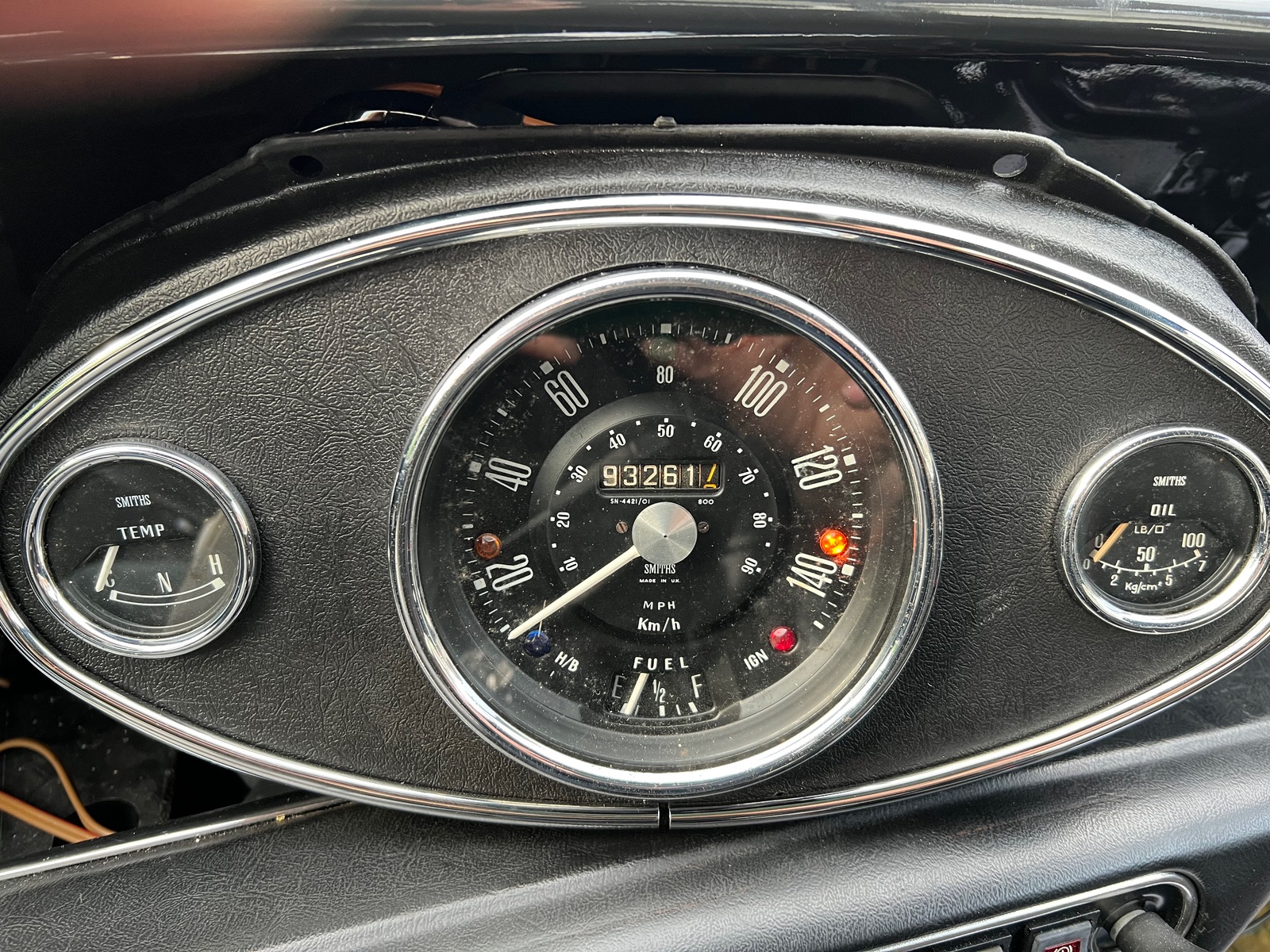

Hab’s eben mal mit den unteren Schrauben versucht und die Schraube vom Motorraum reingeschraubt. War schon ein ziemliches gefummel Mutter und Scheibe drauf zu bekommen. Werde dann von innen Schrauben, wobei ich kein Freund von Blechschrauben bin. Dann eher Einnietmuttern.
Sicherlich auch durch deine Hilfe
Dann leg ich noch ein Kabel für den DZM. Ne Fassung für die Beleuchtung muss ich auch noch besorgen.
Ich hab die Leuchtstärke der Birnen mal direkt verglichen, also den Sockel nicht im Tacho eingesteckt. Da leuchten alle gleich hell. Also muss das wohl eher an der blauen Linse im Tacho liegen.
Eine Frage noch zur Befestigung des Eis:
Ist es besser Schrauben vom Motorraum durchzustecken, mit einer Mutter sichern, dann das Ei und dann eine Mutter?
Oder mit Schrauben von innen in die im Motorraum festgeschweissten Muttern bzw. neu gesetzte Nietmuttern zu befestigen?
Dann werde ich mir die mittlere Länge besorgen. Erstmal geht’s ja mit der kurzen.
Und es geht wirklich!!
Funktionen sind alle da!! Hurra!! 🙌
Die Fernlichtleuchte ist im eingebauten Zustand verglichen mit den anderen sehr schwach.
Wie genau die Tankanzeige ist, werde ich sehen.
Ist der Wert der den Öldruck in Ordnung mit 5 kg/cm2?
Für den Drehzahlmesser gibt es ja ein weiß/schwarzes Kabel mit rundem Stecker und ein hellgrün/oranges Kabel mit flachem Stecker. Mit nur den zwei alleine geht’s funktioniert er nicht. Mein DZM hat noch eine Flachsteckzunge. Braucht der noch Masse?
Da hast du wohl recht. Die vorherige Welle war am Getriebeausgang auch schon recht eng. Evtl. kam da sogar ein Geräusch her, was ich seit einiger Zeit hatte.
Leider hab ich die neue vorher nicht gemessen. Ich werde mal eine längere besorgen.
Kurzer Zwischenbericht. (Ist ja fast wie im Livestream): haha.
Alles gemacht, was ich wollte. Hat zwar wieder viel länger gedauert als gedacht. Tachowelle liegt. Ist ganz schön knapp, aber mit ein bisschen gefummel bekomme ich die an den Tacho geschraubt. Die Öldruckleitung ist ziemlich lang, die muss ich am Ende gut befestigen damit da nichts scheuert.
Morgen setze ich die Nietmuttern für die zwei äußeren Schrauben vom Ei. Obnoxious die oberen zwei überhaupt noch nehmen kann muss ich mal sehen wenn die Dämmung wieder dran ist. Ich weiß gar nicht wo ich da rauskomme.
Dann Stecker quetschen und testen.
