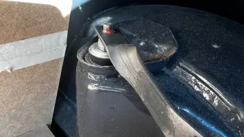

    Ich denke, da kommt kein Flügel an die Umrandung.
    Hier ein Bild. Ist schwierig zu erkennen, kommt immer auf die Ausrichtung der Kamera an.
    Dir Latte liegt an beiden Seiten der Umrandung an.
