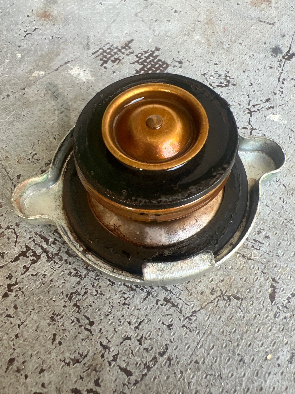

Ok, danke. Dann besorg ich gleich noch einen neuen Deckel. Dann mach ich auch frischen Frostschutz für den Winter rein.

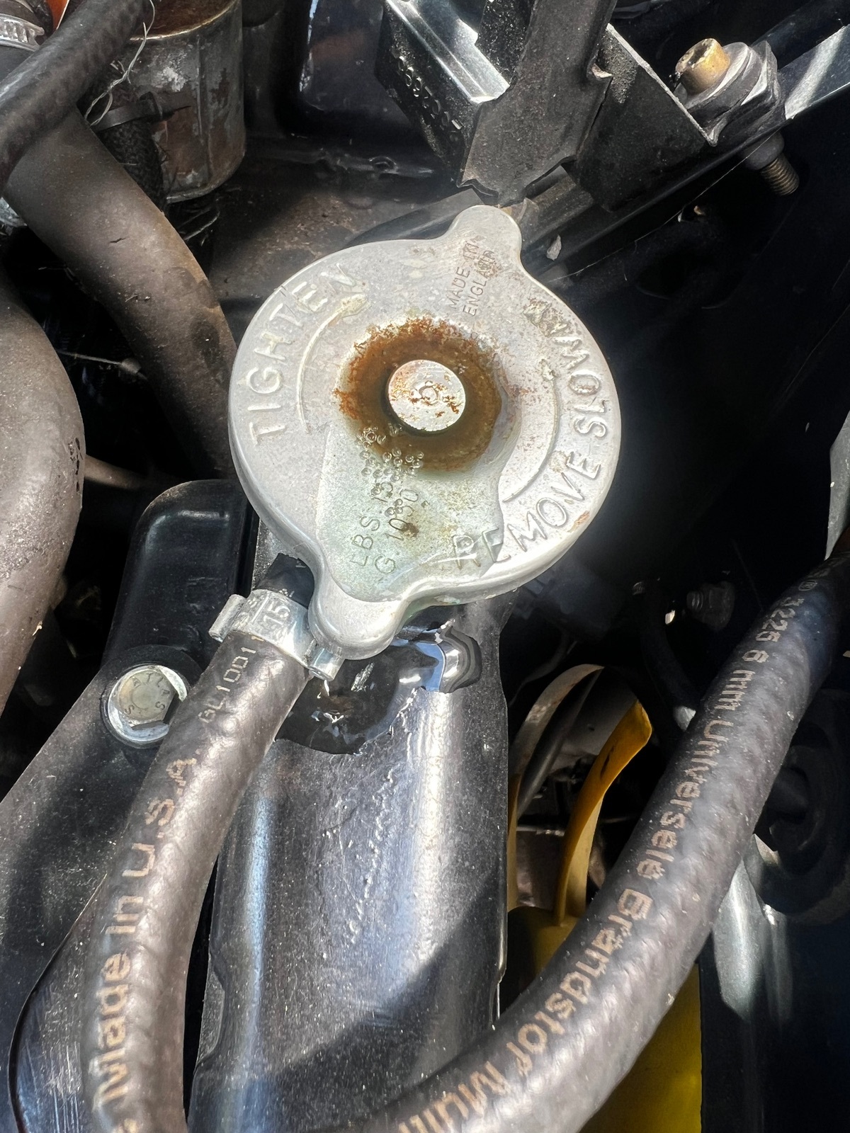

Hab gerade auf der Autobahn mal richtig Gas gegeben. Danach ging die Temperaturanzeige von etwas nach N Richtung Mitte zu H.
Nach der Fahrt säuselte es aus dem Kühlerdeckel, siehe Bild. Ist das normal ?
Allerdings ist momentan der Zusatzlüfter abgeklemmt weil der Thermoschalter wieder mal defekt ist und der Lüfter dann permanent laufen würde. -
