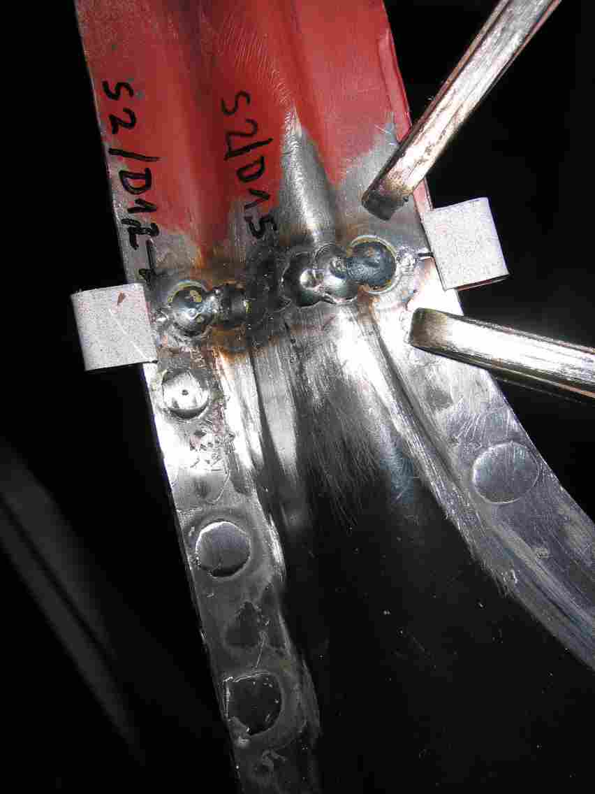

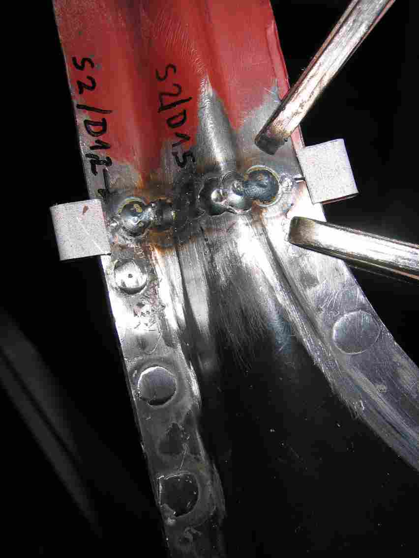

So... der Scheibenrahmen ist drin.
Mit dem untergelegten "Schuh" war es wirklich kein Problem. Und um ganz sicher zu gehen, dass die Verbindung richtig durchgeschweißt ist, habe ich für jeden Punkt den Spalt zusätzlich auf 3mm aufgebohrt. Natürlich nur bis zum untergelegten Blech.
Für den ungeübten Schweißer (wie mich) ist diese Methode ohne Zweifel sicherer als die Bleche nur voreinander zu legen.

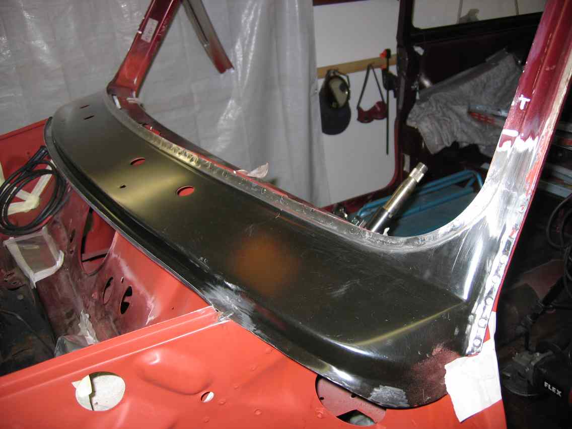

Zitat von Minifahrer
Soweit ich das in Erinnerung habe (und auf dem Bild erkenne), ist dieser Knick die "Anlagefläche" für das Holzarmaturenbrett. Dieses liegt mit seiner hinteren oberen Kante an diesem Absatz an und schließt somit oben bündig mit seiner "schönen" Seite an dem gepolsterten Prallkörper ab.
Zumindest ist es beim MPI so.
Verstehe...
Dann wäre es wahrscheinlich besser die Stufe nicht zu füllen, sondern sie nur frei zu überspannen. Das Kunstleder ist recht gut dehnbar, so dass es sich später bei einem Umbau auf Holzarmaturen wohl leicht wegdrücken läßt.
Aber wie war die Pappverkleidung befestigt. Ich kann mich einfach nicht mehr daran erinnern.
Ist sie überhaupt mit der Armaturenabdeckung verbunden oder einfach nur irgendwie dahintergeklemmt? -

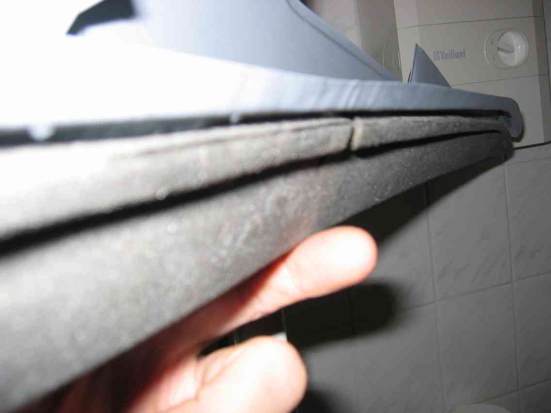

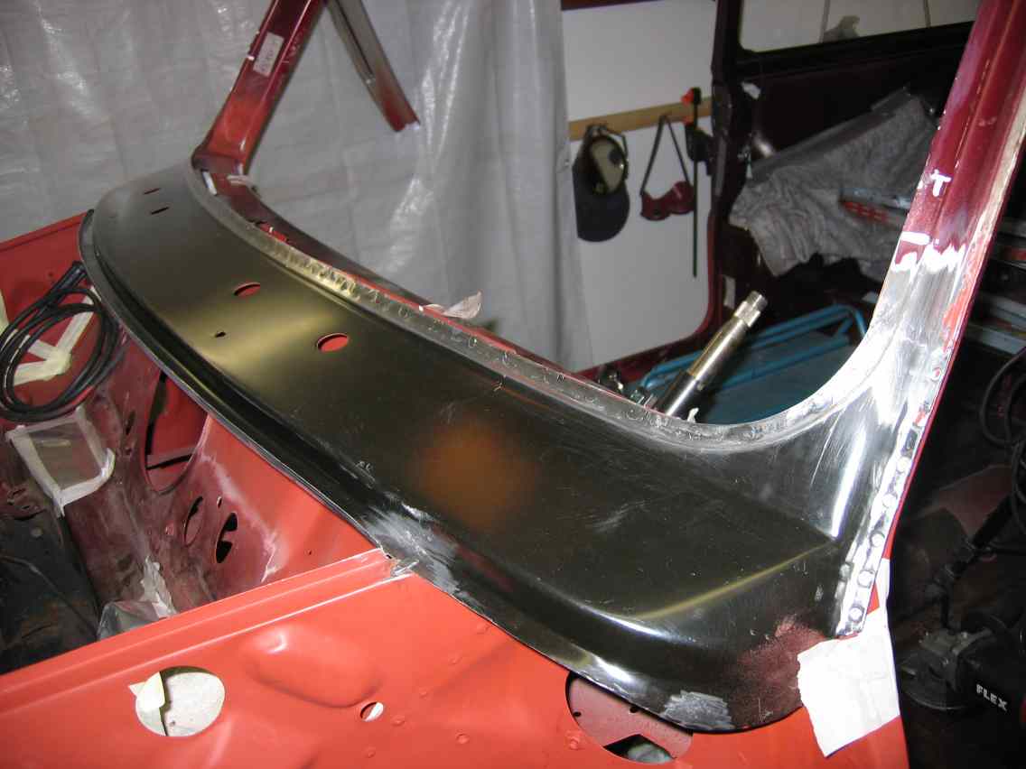

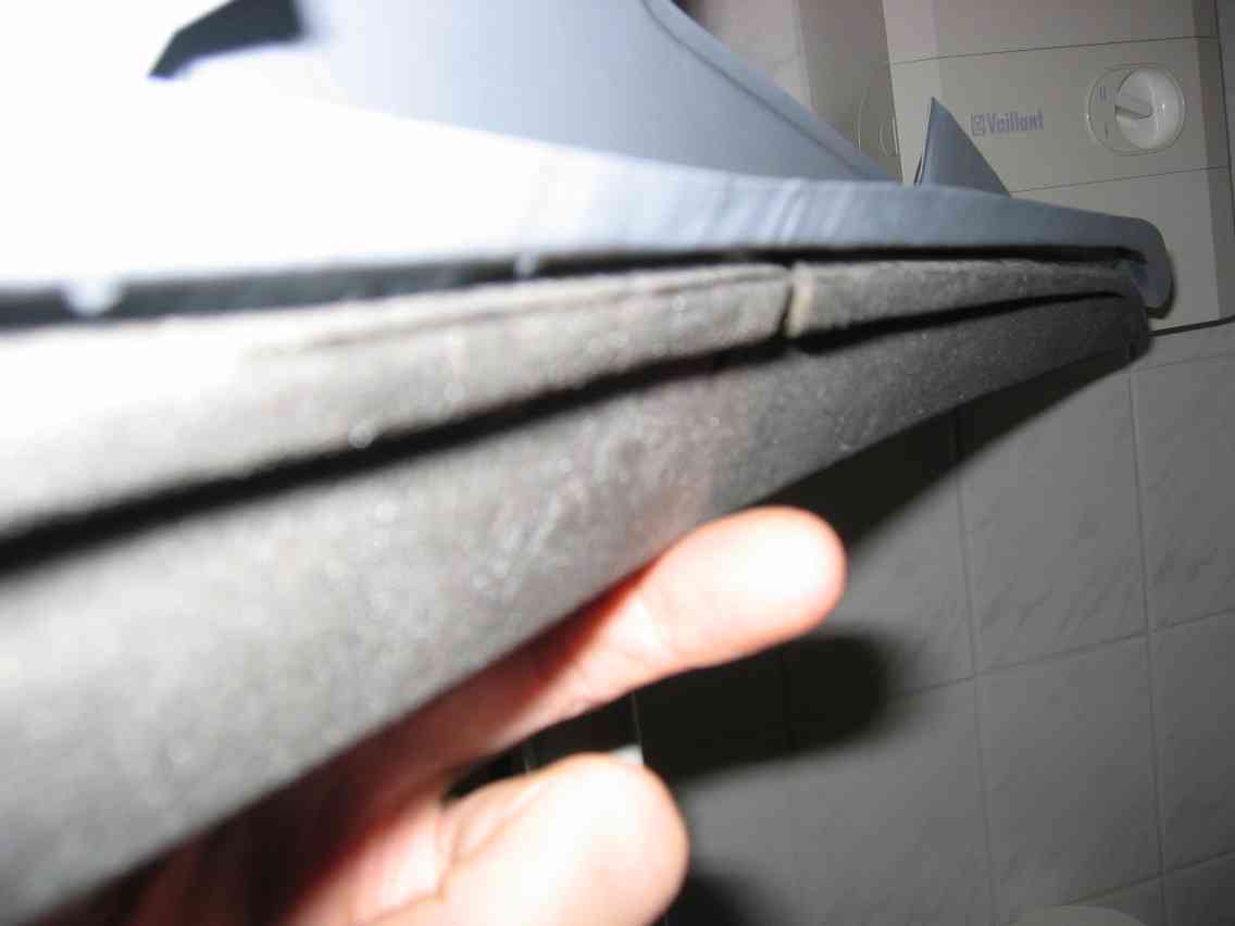

Ich habe vor, die obere Armaturenabdeckung neu mit Kunstleder zu beziehen.
Leider habe ich bei der Demontage des Mini wohl nicht genau hingeschaut.
Jetzt frage ich mich, ob der sich aus dem Blech und dem Hartschaumkern ergebende Absatz auf der Unterseite der Verkleidung später von Bedeutung ist.
Z.B. als Anlagekante für die Pappverkleidung oder bei der Montage einer Holzarmaturentafel.
Wäre dies nicht der Fall, möchte ich diesen Knick zuvor auffüllen. Dann besteht zumindest an dieser Stelle keine Gefahr, dass sich die Verklebung des Bezugs irgendwann löst.Vielleicht kann ja mal jemand nachschauen, wie das ganze beim Mayfair mit Nippon-Armaturen zusammengebaut ausschaut?
