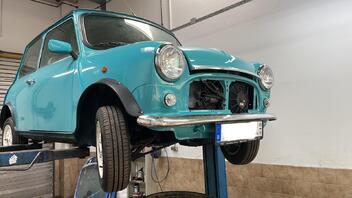

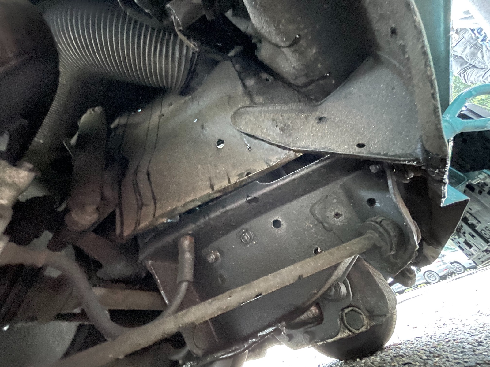

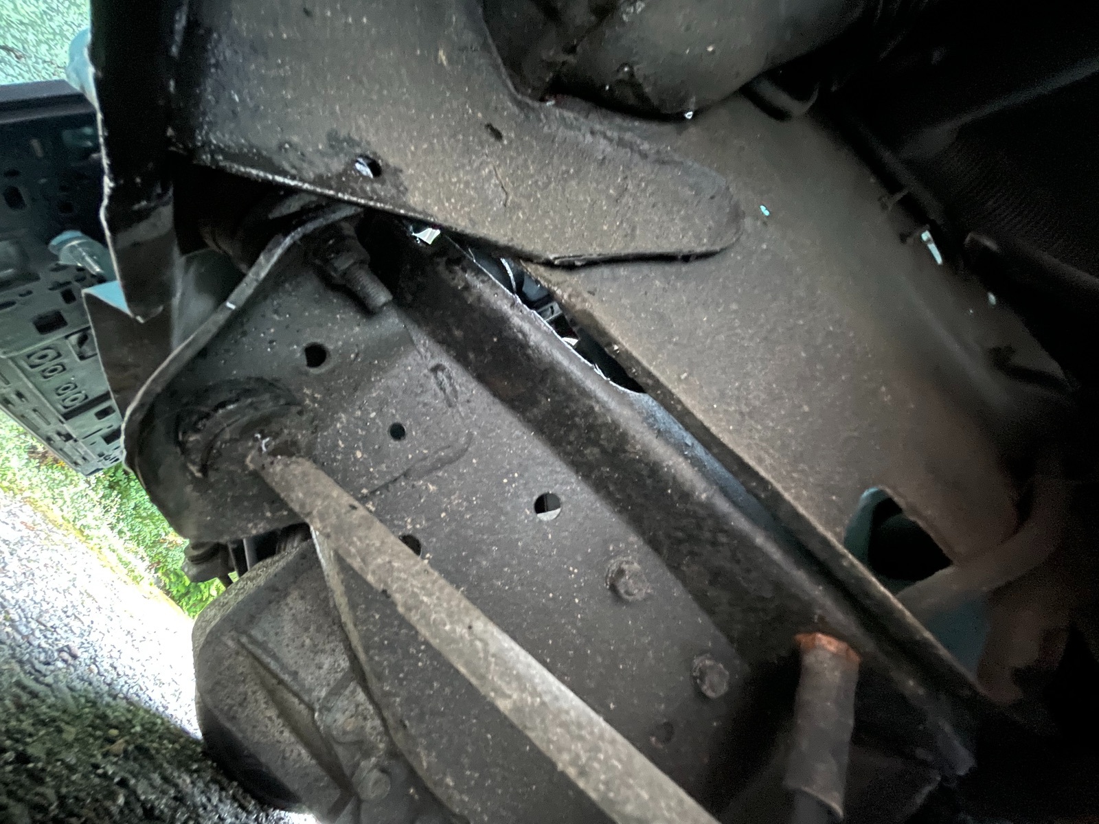

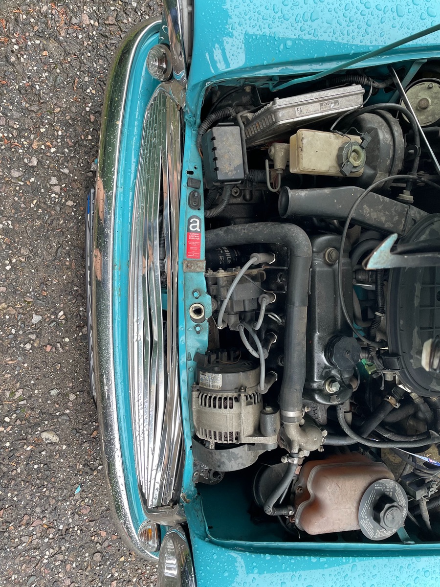

Hab mir den Mini heute angesehen, konnte jedoch nicht auf ne Bühne.
Hab ne Menge Bilder gemacht, die würde ich hier jetzt aber nicht alle rein stellen aber gern auf Nachfrage schicken.
Unterm Strich folgende Erkenntnisse:
- Türen waren nicht aufgesprungen, die Linke schließt so gut/ wie zu vor, die Rechte schließt nicht sauber.
- Da aufgefahren auf nen SUV ist Stoßstange und das Blech augenscheinlich nicht betroffen sondern eben der obere Teil der Front. Daher konnte ich auch noch keinen Schluss zum Hilfsrahmen ziehen.
- Scheibe und Anschlussblech sieht augenscheinlich gut aus, die nio Spaltmaße kommen von den Kotflügeln etc
Ich würde jetzt noch mal eine Achsvermessung anstoßen und nach Sichtung des Rahmens bitten. Auch fraglich wäre ob der Motor noch original sitzt da es die Front auf den Ölfilter gedrückt hat.
Davon abgesehen tendiert meine Mutter eher zu einer Reparatur als zum Verkauf, solang es kein wirtschaftlicher Totalschaden ist…
Wie sehr ihr das, richtet man die Front oder muss die komplett neu? Das ist ja an sich alles eins/ verschweißt oder?
PS: Laufleistung 54tkm
