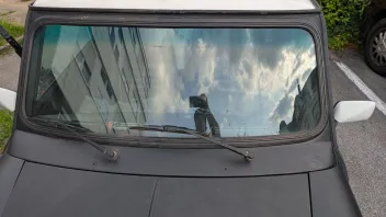

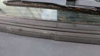

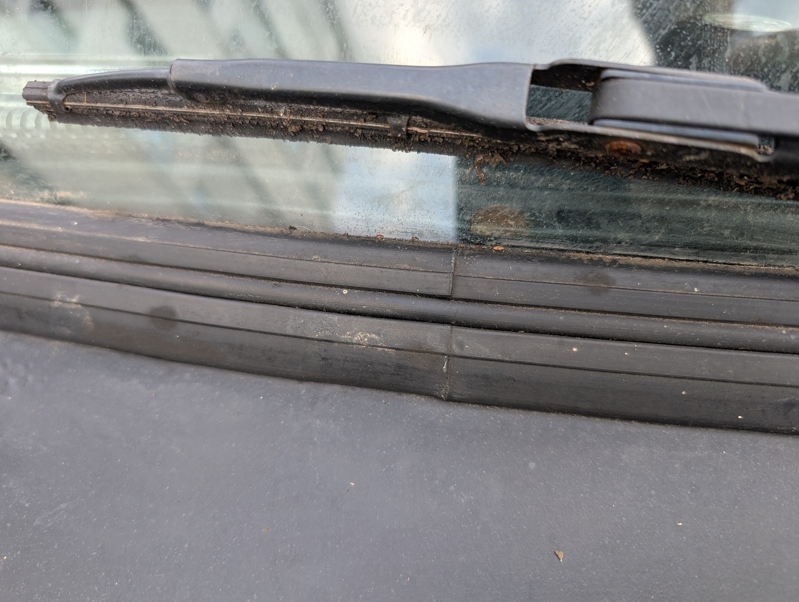

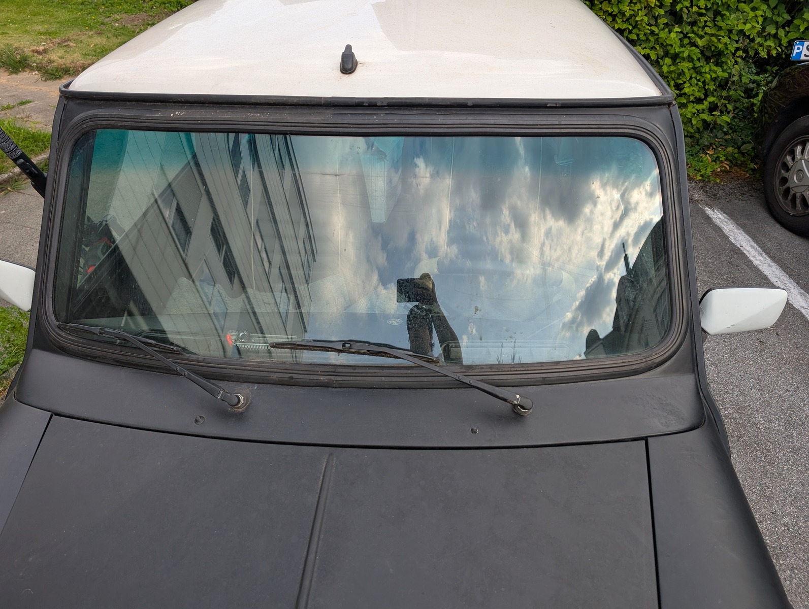

Für mich siehts nach dem originalem breiten gummi aus. Nur oben links irgendwie dünner. Ist auch egal. Jetzt halt den schmalen kaufen
Naht gehört immer nach unten und keder naht nach oben.
Der Rahmen sieht auf den ersten Blick gut aus, musst halt mal die Scheibe ausbauen am besten gummi abschneiden dann kann sie beim Ausbau nicht kaputt gehen.
OK Dankeschön. Ich dachte nur das durch den Kapillaren Spalt Wasser eindringen könnte wenn die Naht unten ist. Weil sich da das Wasser länger sammeln kann. Und wenn die Naht oben ist das Wasser diereck ablaufen kann. Und durch die Dachkante besser geschützt ist. Hatte ich zumindest gedacht. Ich werde mich mal um eine schmalere Dichtung kümmern. Mir war nicht klar das es da einen Unterschied gibt. Bin zwar seit 95 Mini Fan aber da noch nie drauf geachtet.

Ich habe auch gelesen das die Gummis schon mal schrumpfen über die Jahre und das zur Undichtigkeit führen kann. Der Mini ist für sein Alter relativ rostfrei. Aber hier und da im Ansatz vorhanden. Leider auch im Bereich der Dichtung entdeckt. Deshalb möchte ich auf jeden Fall mal die Dichtung entsprechend tauschen lassen und Rost Schutz vorbeugen in dem Bereich. Kann ja nicht Schaden , oder? Und unter dem Gummi fällt es erst mal nicht auf. Bis es zu spät ist.....
OK dank dir sehr für die Information. Ich werde die Tage mal danach schauen und berichten.

Eigentlich erstmal neue bestellen, ausbauen und schauen in wie fern der Rahmen was abbekommen hat. Kann auch bei gesunden Rahmen reinregnen
Ich lasse die Dichtung auf jeden Fall mal wechseln. Ich bekomme das leider irgendwie nicht hin. Hab es mal versucht und gescheitert.

Falls du das Auto nicht im Alltag brauchst: mach doch einfach mal die Dichtung raus und schaue wie es darunter aussieht. Möglicherweise kann man mit kleiner Kapelle den Rahmen retten. Falls das der Fall ist einfach mal eine neue Dichtung reinmachen und die Scheibe einsetzen. Das sollte in jedem Fall möglich sein. Falls das mit dem Krder nicht klappt, zur nächsten Autoglaswerkstatt vorbeifahren und per Kaffeekasse den Keder einsetzen lassen.
