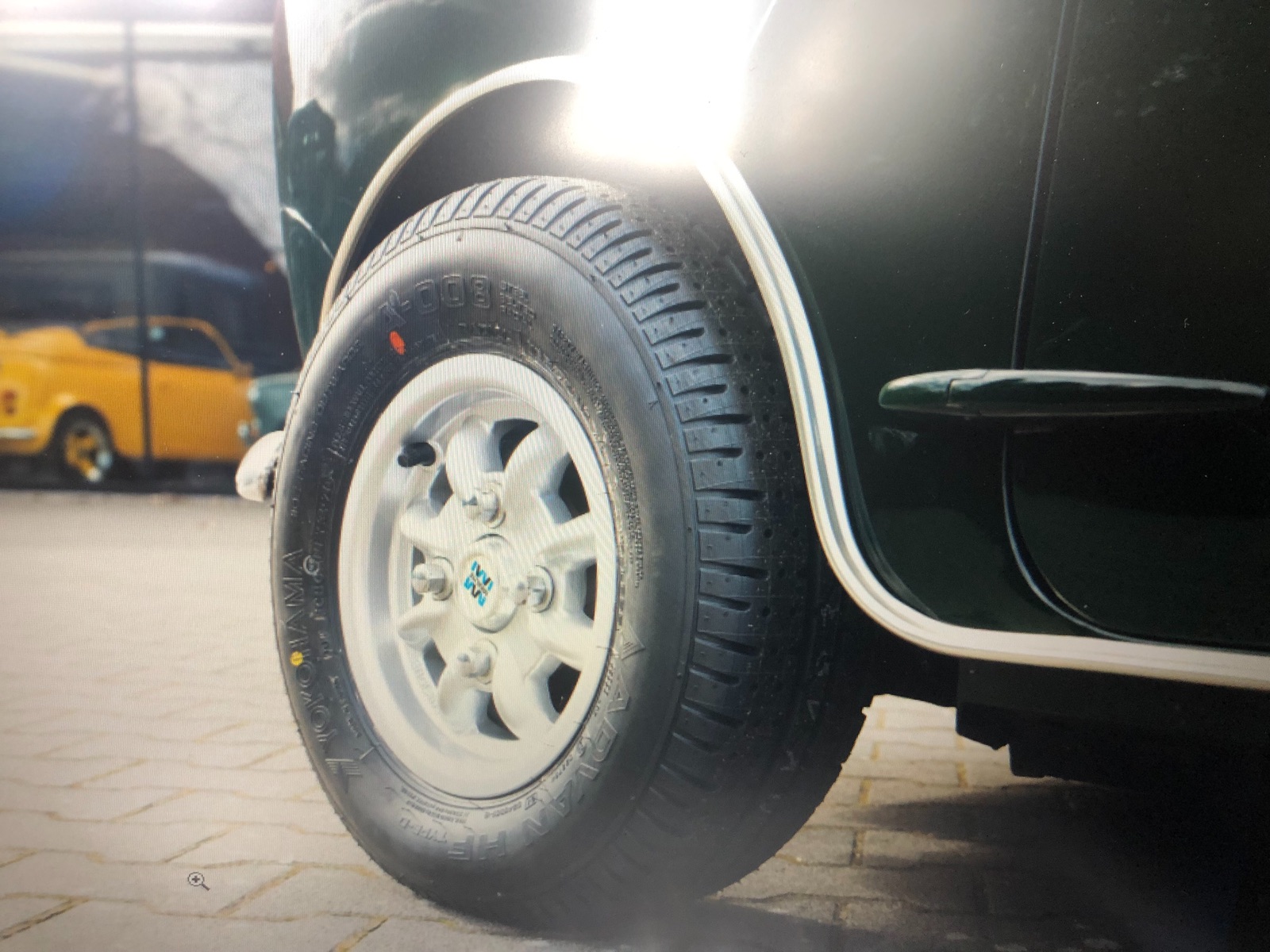

Bin jetzt glücklicher Besitzer eines vollrestauriertenen B39 Inno Cooper 1300 Pre-export und habe mir dazu neben den schönen Orginalfelgen und Reifen noch 5 J x 10 Mini Lite
Felgen mit 165er Bereifung angeschafft die ich jetzt montiert habe. Nun ist es natürlich so, dass die Reifen nicht mehr vollständig abgedeckt werden … Für mich eigentlich kein kein Problem😊 wollte jetzt für die Oldtimerversicherung eine
Kurzbewertung machen lassen und der“ TÜV Onkel“ weigert sich wegen der fehlenden Kotflügelverbreiterungen eben das zu tun…😆
Meine Frage: Kann man ohne zu bohren ( möglichst schmale Verbreiterungen auch mit Karosseriekleber anbringen um sie später mal wieder ohne Beschädigung entfernen zu können? Hat einer von Euch damit Erfahrung oder ist das Anschrauben unumgänglich?

Danke erstmal für die vielen Hinweise
Habe ja noch Zeit mir das zu überlegen Verbreiterungen will ich da nicht dranschrauben das wäre mir zu schade da Löcher ins Blech zu bohren..
Original hat ja auch seinen Reiz.

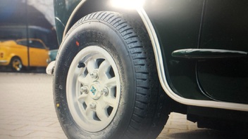

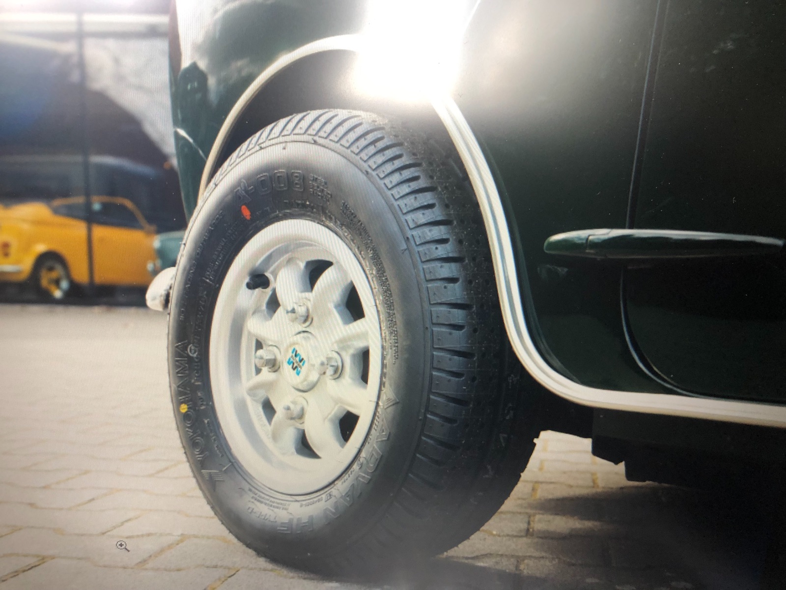

So sieht meiner jetzt aus
Das Bild stammt von Mengers in Oldenburg
Habe das bei einem Cooper S MKI gesehen
steht schon ein bisschen raus aber vielleicht
noch tolerabel?
