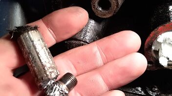

Ohne Kerzen. Öldruck ventil ist ein Konus.
Bzgl schraube muss ich schauen.
Möglich dass der ölfilter doch nicht gefüllt (vergessen) wurde, da es beim nachfüllen nachsackt oder ist dort ein "Überlauf"?
Pumpe sollte passen, wurde von einem Fachmann alles zusammen gebaut.
Ölfilter wurde sowie die Pumpe vorgefüllt.
Hab über den rohr Anschluss am Filter noch eingefüllt, sackt aber immer wieder ab...

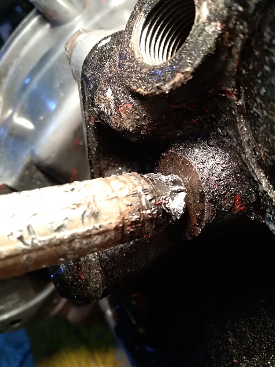

Guten Abend werte Mitstreiter !
Nun hab ich das gleiche Problem wie vor der Revision. Er baut keinen Öldruck auf.
Den 2ten Tag versuch ich nun mittels füllen von der Bohrung an der die Ölleitung geschraubt wird Druck zu generieren. Einfüllen im 4ten zurück schieben-nachfüllen. Das öl in drr Bohrung bleibt stehen ich starte ca 60 sek - kein Druck - Schraub die schraube auf, leer.
Hab nun auch schon bei demdruckregelventil und öldruck Schalter eingefüllt. Nada.
Mein Latein reicht nur bis hier her.
Hat noch wer Ideen?
