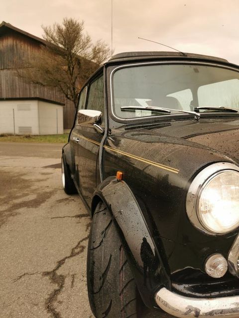

    Nach all den "Einstiegsfragen" und den entgegengenommenen Rippenquetschern habe ich es
    geschafft. Der Mini steht da, fahrwerksseitig top eingestellt mit Radlasten, Sturz, Spur und Nachlauf.
    Auch die richtigen Felgen sind drauf; abgenommen und eingetragen ist auch alles.
    Ich habe - auch als vollständiger Neueinsteiger - gerade erlebt, wie viele Aspekte berücksichtigt werden müssen.
    Ich habe mir 7 x r13 mit ET-7 gekauft. Dabei musste(n)
    - die Radhäuser bearbeitet werden, damit nichts streift
    - unter die Kotflügelverbreiterungen etwas "dickere" Keder gelegt werden
    - ein DTC-Gutachten (Schweiz) musste besorgt werden
    - Reifen der Dimension 175/50 x 13 beschafft werden, welche ein Zertifikat für die 7-Zoll-Felgen haben
    - die Fahrzeughöhe angepasst werden (v.a. aus optischen Gründen)
    Die Fragen beziehen sich technisch v.a. auf die Einpresstiefe der neuen Felgen sowie die dafür notwendigen TÜV- oder andere Gutachten.

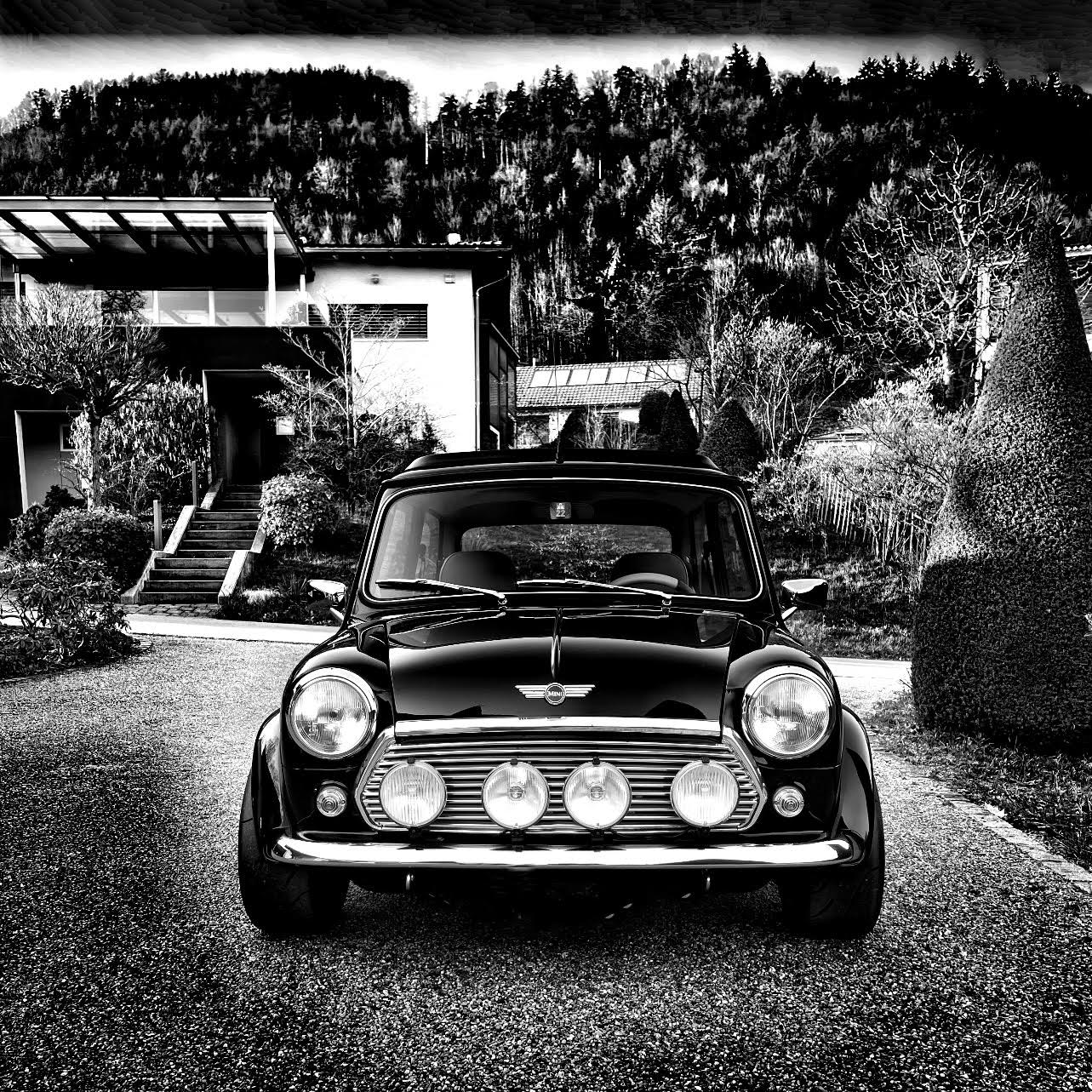

    Hallo, ich bin m.i.n.i.nero
    Über zwanzig Jahre war ich bei meinem Erstbesitzer. Ich durfte dort zusammen mit vielen seiner Leidenschaften sein, bin in dieser Zeit jedoch nur 2000 Kilometer gefahren worden. Jetzt hat mich mein Ziehvater an eine gute Adresse weitergegeben.
    Mein neuer Boss verspricht mir viel mehr Bewegungsfreiheiten. Er will mit mir an all die wunderschönen Plätze in den Alpen fahren, über Pässe bis hinauf zum Schnee. Er hat mir ein warmes, trockenes Nest vorbereitet und ich fühle mich in seiner neuen Familie sehr willkommen. So freue ich mich auf den zweiten Frühling in meiner neuen Umgebung. Gerne nehme ich Euch das eine und andere Mal mit auf meine Abenteuer.
    Bis bald, liebe Mini-Freunde.
    m.i.n.i.nero

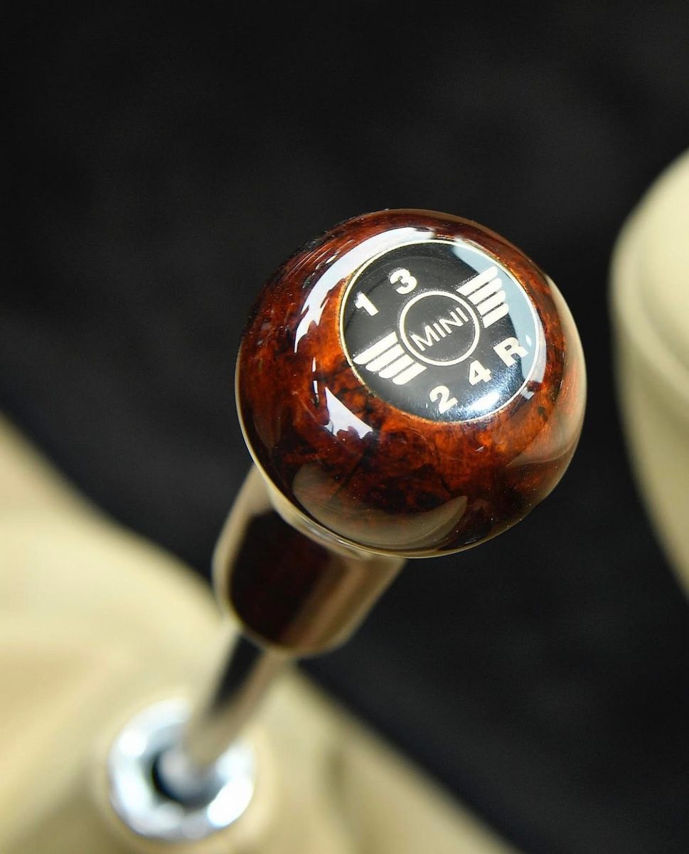

    Bin auf der Suche nach einem Schaltknauf in Wurzelholz. Wo kann man das einzeln erwerben? Gibt es im Internet einen Shop, wo sowas angeboten wird? Danke fürs Feedback.
    Mittlerweile gefunden. War schon drin in meinem neuen Mini.
