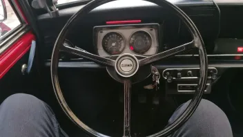

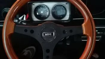

Größer lenkt besser, oder?
Total 👍hatte davor ein 13" Lenkrad mit 165er Bereifung. Inzwischen habe ich, wie ursprünglich, 145er Bereifung mit dem 15" Lenkrad. Ich bin ja auch eher ein Cruiser als ein Raser 😊
13" Holzlenkrad runter und originales drauf

Das auf dem Bild hat es meines Erachtens nicht so gegeben.
Das Lenkrad mit Leder hat Alustreifen auf den Speichen.
Das ohne Aluspeichen hat kein Leder.
(Hätte beide da)
Super. Ist es richtig, dass ohne Aluspeichen und Leder auf den "normalen" Clubman war und das mit Aluspeichen und Leder auf dem GT? Hast du mir ein Bild vom dem "normalen"?
