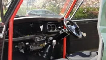

Bei einem Werks-Replika gehört da aber so ein Stück Hanfseilgriff hin, IIRC. Gibt's gelegentlich für gar nicht so wenig xxx€
Teilenummer 21G 3271
ja, ein zeitgenössisches handseil !! ABER nicht so ein plastikmüll von ford fiesta ….
gruselig
… das wichtigste detail !! … angstgriff an den übügel geSPAXt 😂😂😂😂
ganz wichtig ✌🏻
