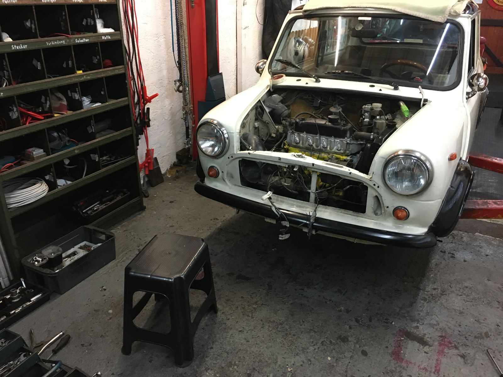

    Die Aufarbeitung meines 1983er Mini 1000 HLE ist so gut wie abgeschlossen. Ich habe den Motor und die komplette Elektrik auf Vordermann gebracht, das Fahrwerk runderneuert und die Karosserie in Schuss gebracht. Nächste Woche habe ich einen Termin beim TÜV zwecks Vollabnahme und H-Gutachten, aber ich befürchte, daraus wird nichts:
    Nachdem ich vor einiger Zeit die hinteren Bremsleitungen ab dem Verteiler getauscht hatte (Leitung ist längere Zeit offen geblieben), habe ich jetzt volle 2 Tage lang versucht, die 4 Trommelbremsen zu entlüften, LEIDER OHNE ERFOLG!
    Voller Bremsdruck auf die VORDEREN Bremsen, also den vorderen Bremskreis (hinten fluppt offenbar alles) stellt sich erst beim dritten Tritt aufs Pedal ein: Beim ersten geht‘s ohne Widerstand runter bis bis zum Anschlag, bei zweiten kommt der Druck auf halber Strecke und erst beim dritten Tritt ist die Wirkung schon ganz oben zu spüren!
