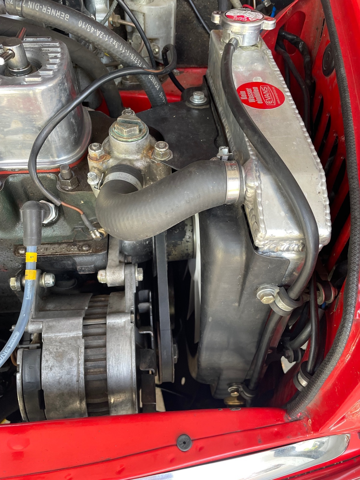

    Nachdem ich jetzt die Kühlung zum laufen gebracht habe, wollte ich meinem Mini noch neue Dichtungen der Entlüfterschraube spendieren. Konnte aber bei Limora den Thermostatkopf nicht finden. Kennt den jemand?
    Zweite Frage: der schwarze Schlauch läuft bei mir ins Leere. Ist das OK bei Baujahr 77 oder muss da ein Expansionsbehälter dran?

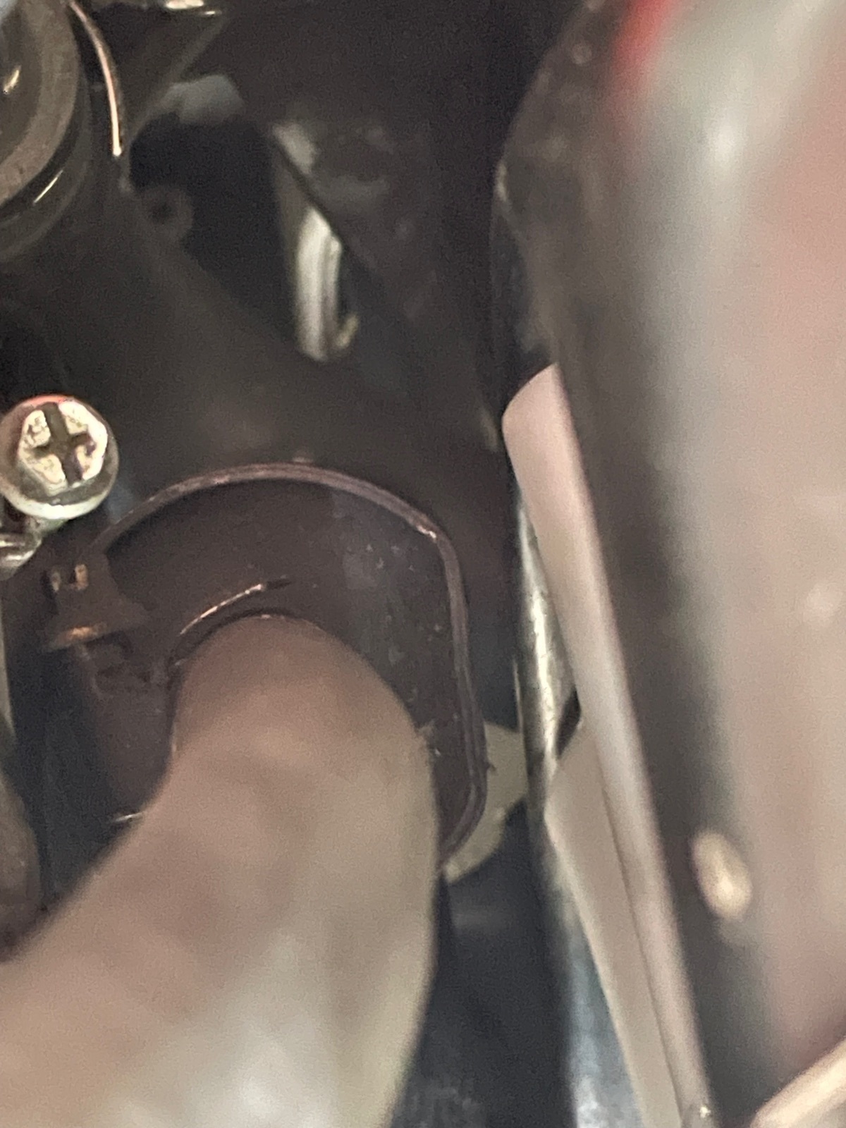

    Melde Vollzug. Keilriemen getauscht, Riemenscheibe gereinigt, läuft wieder alles schön gerade. Lüfter mit Distanzscheibe eingebaut, läuft schön frei und rund.
    Ursache für das Ganze war, dass der Vorbesitzer anstatt einer Distanzscheibe, vier einzelne Beilagscheiben als Spacer verwendet hat, dadurch wahrscheinlich eine Unwucht im Lüfter war und der irgendwo gestreift hat.

    Das mit dem Spacer klingt logisch. Wenn ich den neue.n Lüfter wie den origanal einbaue, streift er die Öldose. Wenn ich ihn verkehrt montiere hätte ich die nötige Luft. Wobei auf dem original „Engine Side“ steht und die Flügel in sich keine Wölbung haben. Die Frage wo muss beim neuen Lüfter die Tragflächen Rundung hinschauen, Richtung Fahrer oder Kühlergrill?
