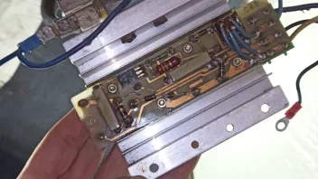

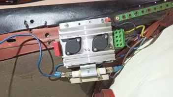

Aha….die Kontakte leiden.
Das Gelump habe ich bis auf den dort verbauten Widerstand ja zurückgebaut. -

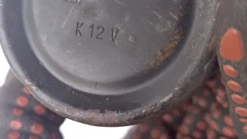

Thema Zündspule (Elektrik ist so garnicht mein Ding)
Ich habe bei mir gemessen und 3 Ohm abgelesen. Davor hängt noch ein Widerstand (ich hoffe ich verwechsle das gerade nicht) ohne den geht da nix. Wenn ich das Teil dazwischen weg nehme springt er nicht an. Der Widerstand ist wohl auch dafür da, um die Zündspule vor Überlastung zu schützen….
Was passiert, wenn ich eine Zündspule mit (beispielsweise) 1,5 Ohm nehme?
Gibt die Spule dann mehr Power in Richtung Zündkerzen und verbessert den Zündfunken?….besonders im Leerlauf?Wie zu Anfang geschrieben ist ja prinzipiell alles aufeinander abgestimmt.
ich frage, weil der Leerlauf irgendwie (<1.000rpm) gefühlt immer leicht unrund ist. Aber das kann auch mit den 2* HS2 zu tun haben (Synchronisation) sowie der minimal schärferen NockeWenn’s die beiden genannten Punkte sind, dass will ich keine weiteren Gedanken verschwenden….
