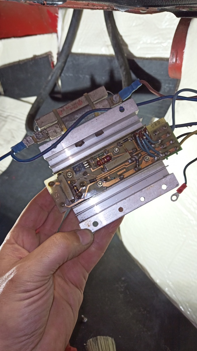

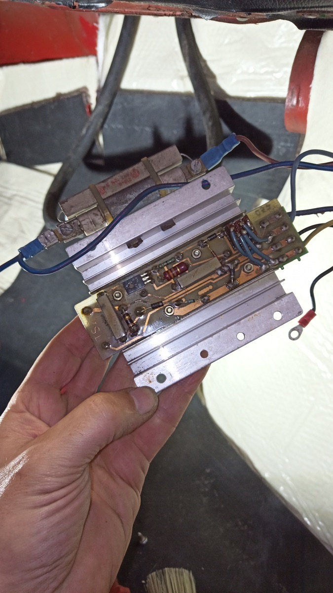

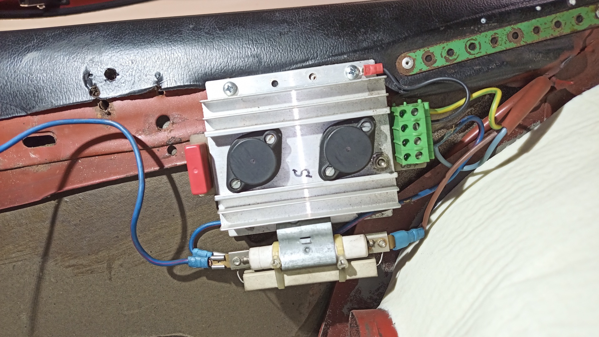

  • Guten Morgen zusammen.
    Seit längerem stelle ich mir die Frage was das hier sein kann.
    Wurde vom Vorbesitzer vor 35 Jahren bereits eingebaut.
    Direkt unter dem Prallschutz an der Beifahrerseite. Darüber war ein Radio aufgeschraubt.
    Leider kann ich mich nicht erinnern ob der Strom für das Radio von / über das Teil hier kam…..
    Wenn das standardmäßig im Inno ist, dann OK.
    Ansonsten klemme ich es mal ab und prüfe ob noch alles andere funktioniert
    VG
    Markus

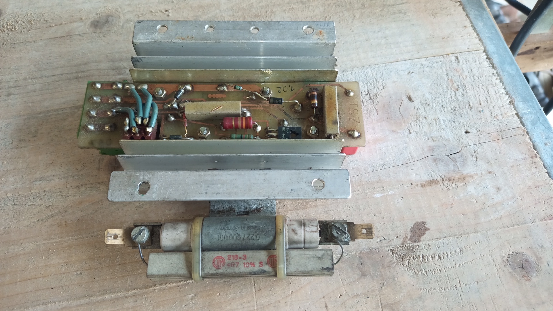

  • Könnte vll ein Spannungswandler für 6V Radio gesesen sein oder irgendwas zum entstören.
    Ich würde solche basteleien komplett ausbauen.
    Auf Erfahrung vertrauen

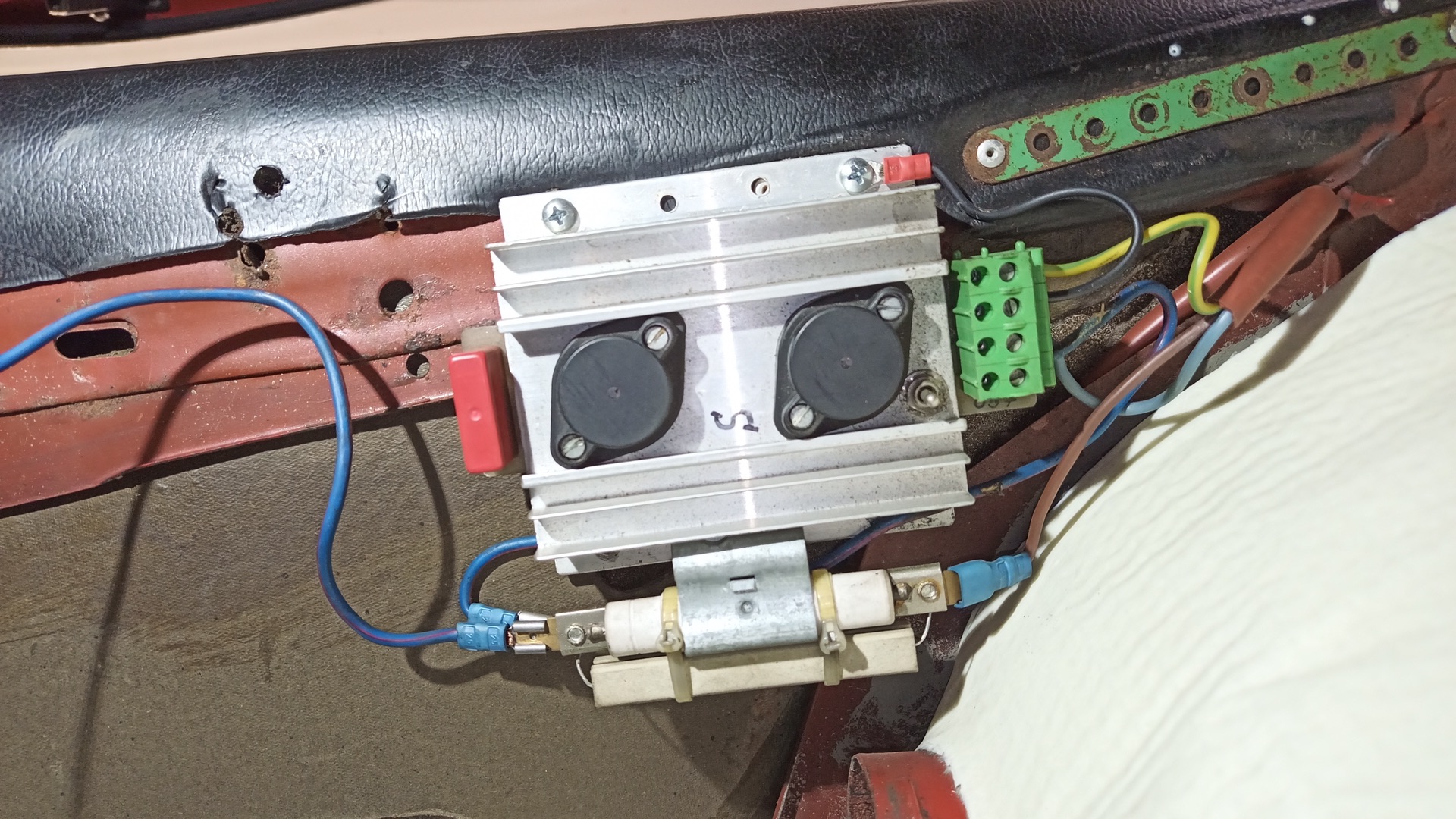

  • Ich würde an deiner stelle mal die Kabel verfolgen.. scheint ja dauer plus drauf zu gehen aber auch ne menge wieder weg..
    …werde ich tun. Macht erstmal Sinn. Nicht, dass da sonst noch was dran hängt.
  • Hab sowas ähnliches letztens aus nem Mercedes 300 SL gerupft. War ne CDi Zündbox. Auch so toll im Fußraum angespaxt...
    Rover Mini MPI: Läuft.
  • Die Kabel die da dran sind, dürften auch eher in den "häuslichen" Bereich gehören, als ins KFZ .....
    Daher mal verfolgen, woher und wie die abgehenden und ankommen Kabel angeklemmt sind ......
  • Also Strom über Zündung. Das Blaue Kabel.
    Einfach mal abgeklemmt, das Teil ausgebaut und……alles läuft noch.
    Woher der Strom kam kann ich nur vermuten. Ich prüfe noch, ob der direkt am sicherungskasten abgegriffen wurde. Konnte ich so nicht erkennen.
    Scheint sich erledigt zu haben….wenn jemand das Teil haben möchte 😎😂😂

    Tatsächlich gingen 2 der 3 Kabel an die Zündpule. 🤦🏻‍♂️🤦🏻‍♂️🤦🏻‍♂️eines der Kabel hing schon immer vorn einfach nur rum….
    Anlasser dreht, aber mehr auch nicht. Da springt nix mehr an.
    Frage:
    Hat es irgendwie Sinn den Strom für die Zündspule über das Teil laufen zu lassen?
    Wie ist die Zündspule normalerweise angeschlossen?
  • Transistorzündungen brauchen keinen Kondensator und haben meist eine andere Zündspule, daher wirds nicht möglich sein einfach anders einzustecken.
    Ansonsten geht das Kabel aus dem Verteiler zur Zündspule - und zu Zundspule + eben Zündungsplus das wars schon was der Motor zum laufen braucht.

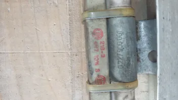

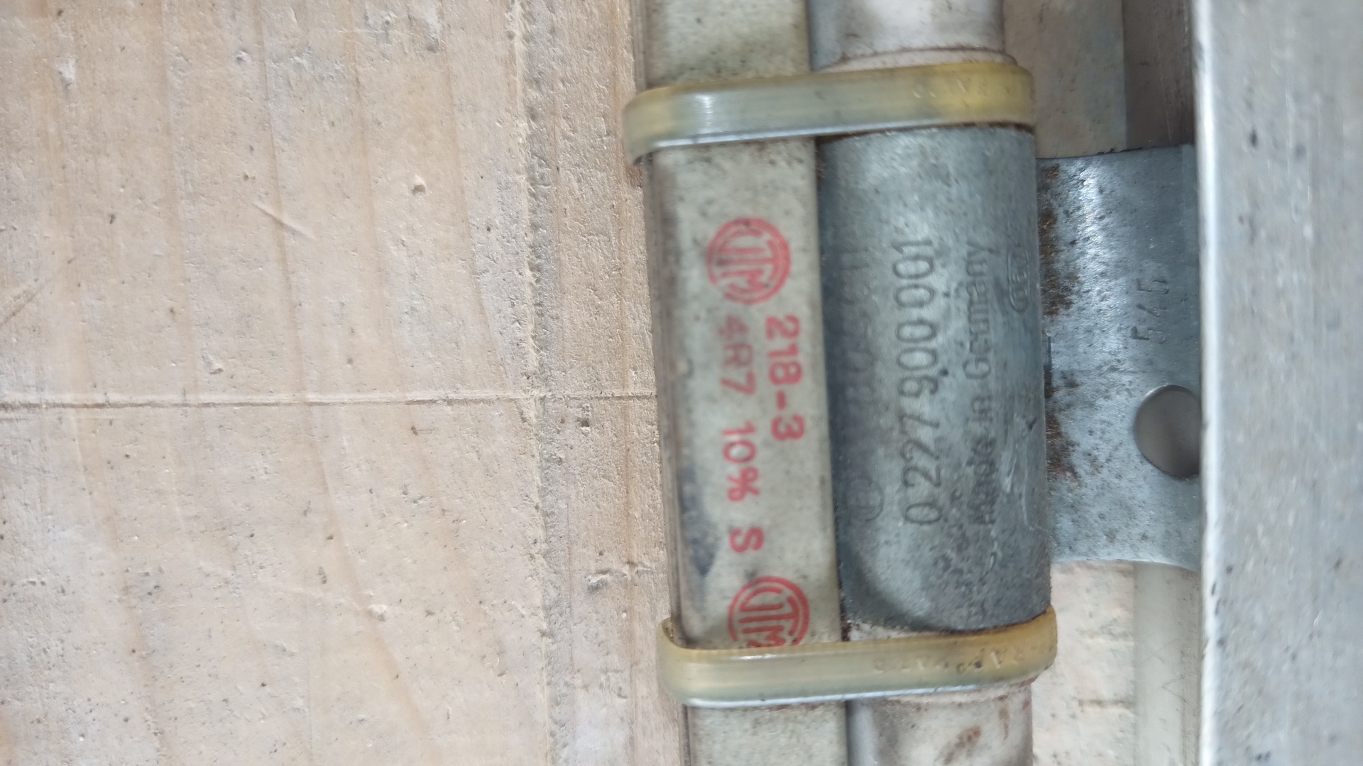

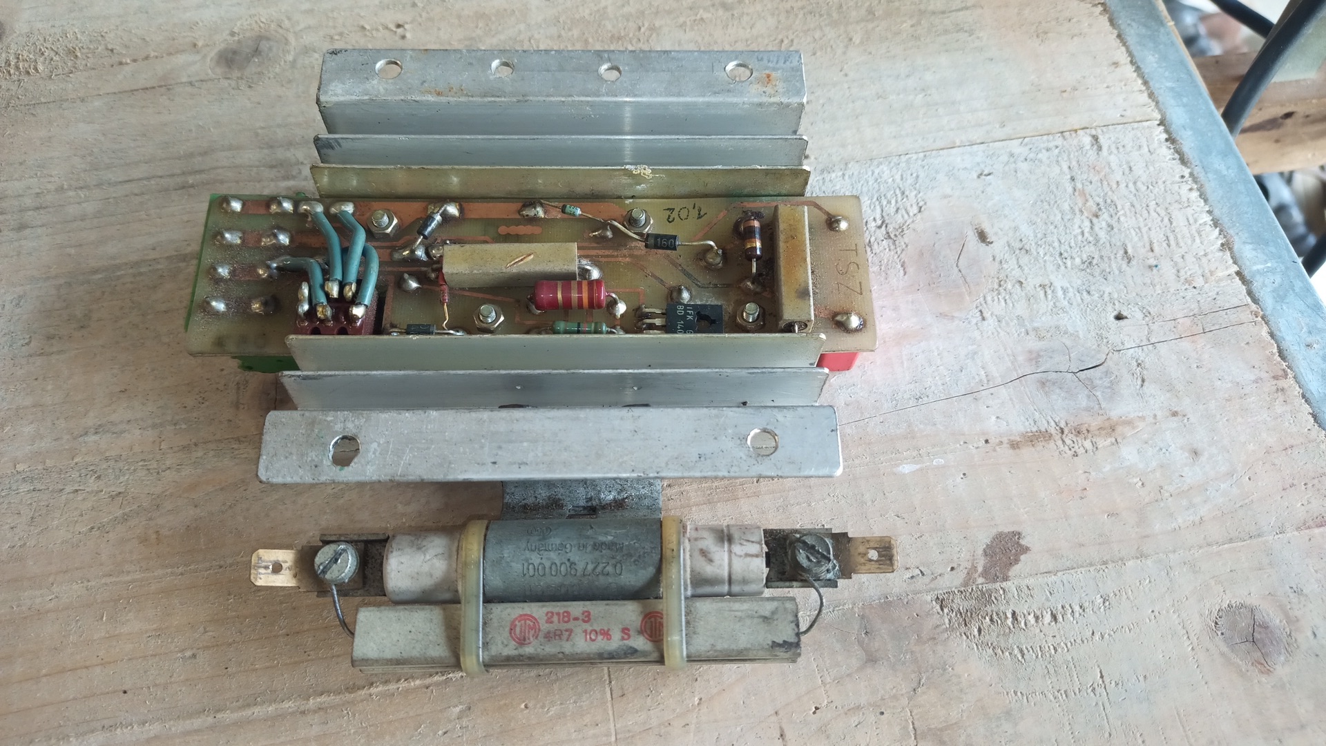

  • Das Bauteil erstes Bild unten, könnte der Vorwiderstand einer Zündspule sein.
    …böhmisches Dorf.
    Die Zündspule erhöht die Zündspannung. Dafür bekommt sie Strom den sie über Magnetismus erhöht. (Glaube ich)
    Was macht so ein Vorwiederstand?
  • Es gibt 6 Volt Zündspulen in 12 Volt Fahrzeugen. Der Vorwiderstand verhindert, dass die Spule bei Betrieb Schaden nimmt und reduziert die Spannung auf 6 Volt.
    Beim Startvorgang, wird der Widerstand umgangen und dadurch bekommt die Spule volle 12 Volt. Damit wird zum Starten ein stärkerer Funke erzeugt.

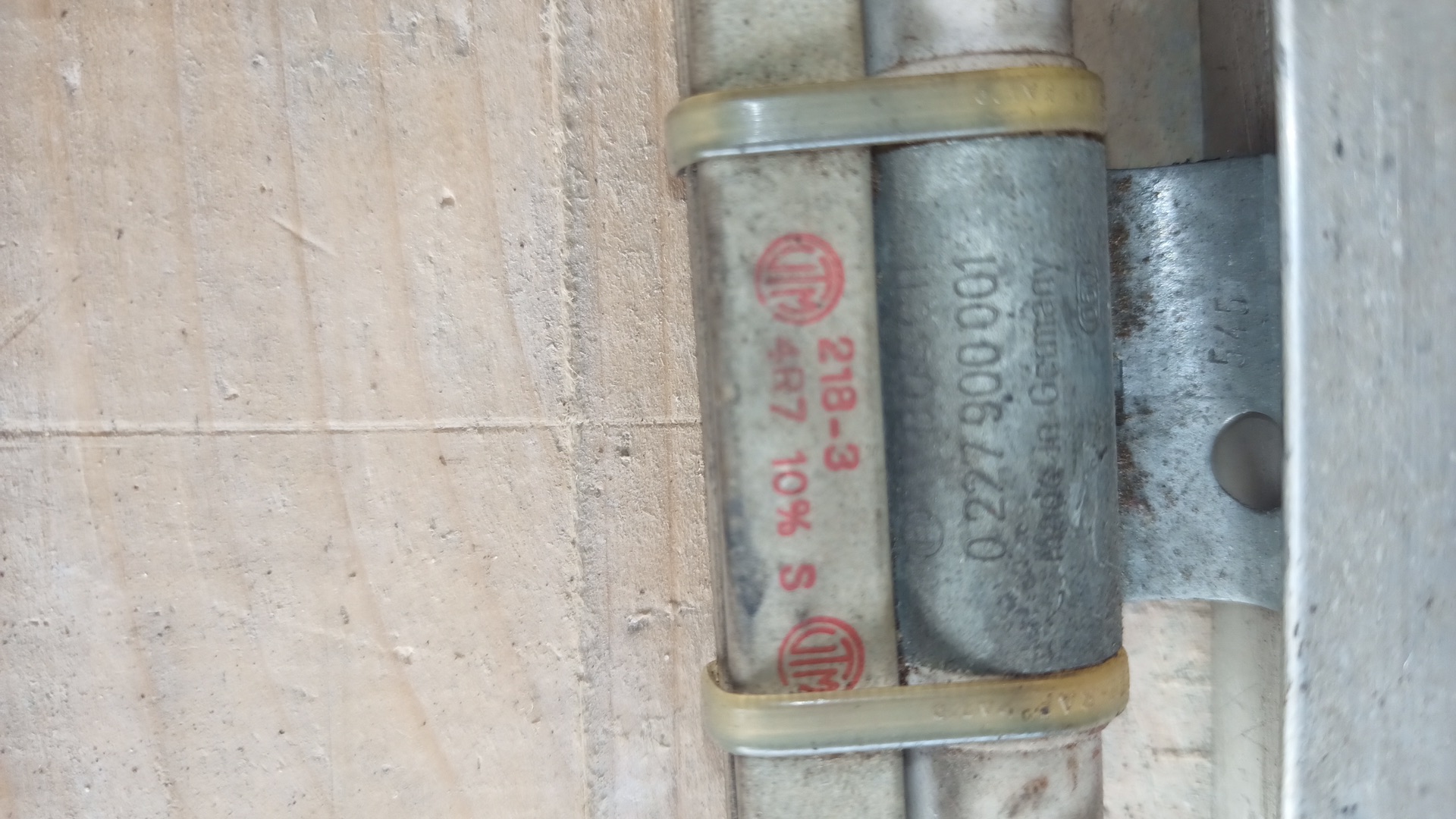

    Laut Google ist es ein Widerstand…..
    Hab’s mal wieder so angeschlossen wie vorher und schwupps….angesprungen….
