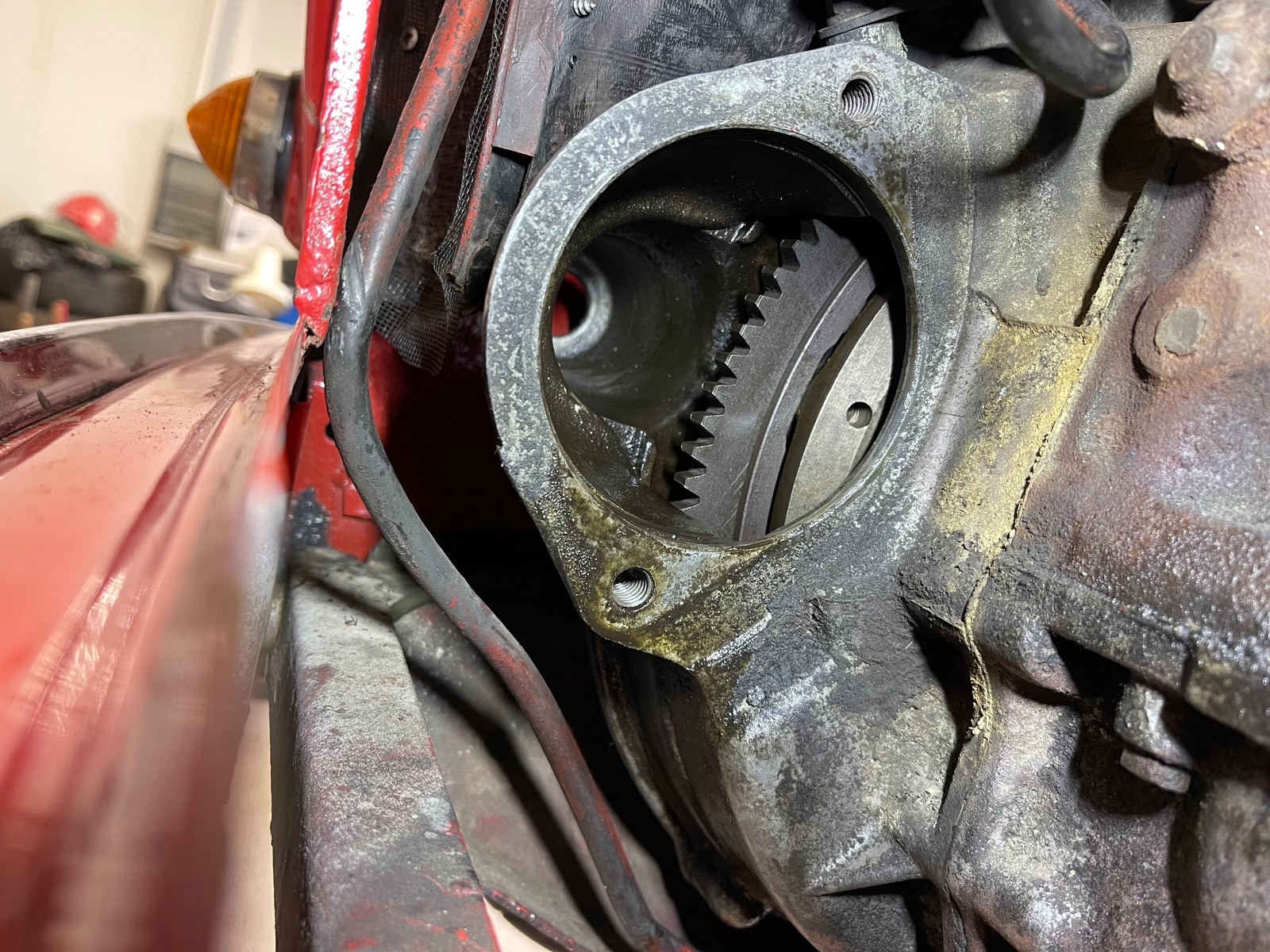

    Den Tipp mal die Kupplung (Deckel auf) zu öffnen nehme ich sehr gerne an!
    Alle in ganzen Sätzen und inhaltlich interessanten Infos sauge ich auf, so gut es geht. Dadurch vermeide ich hoffentlich direkt größere Schäden.
    Ich zähle mal die Zähne und mache Fotos.
    Da er auch die Kurbelwelle um das Machbare (4.500g) reduziert hat kann es ja sein, dass er er kupplungseitig was „getunt“ hat.

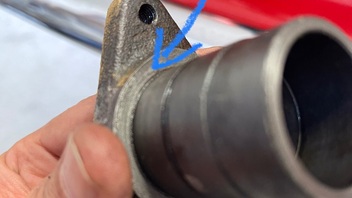

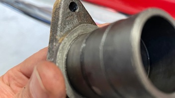

    Das geht eine Zeit lang gut, hört sich fürchterlich an beim Starten an und hält nicht wirklich lang 🫣

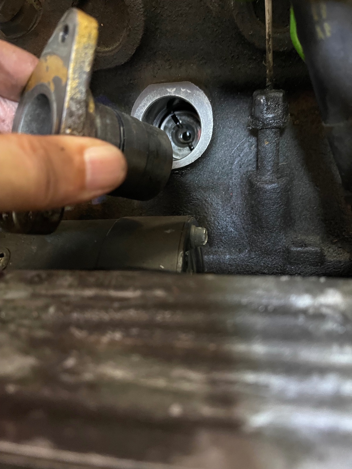

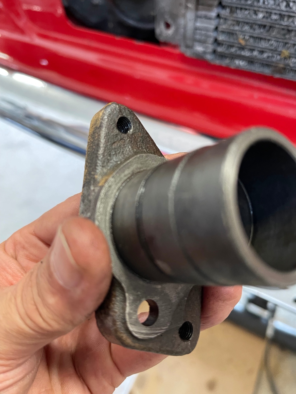

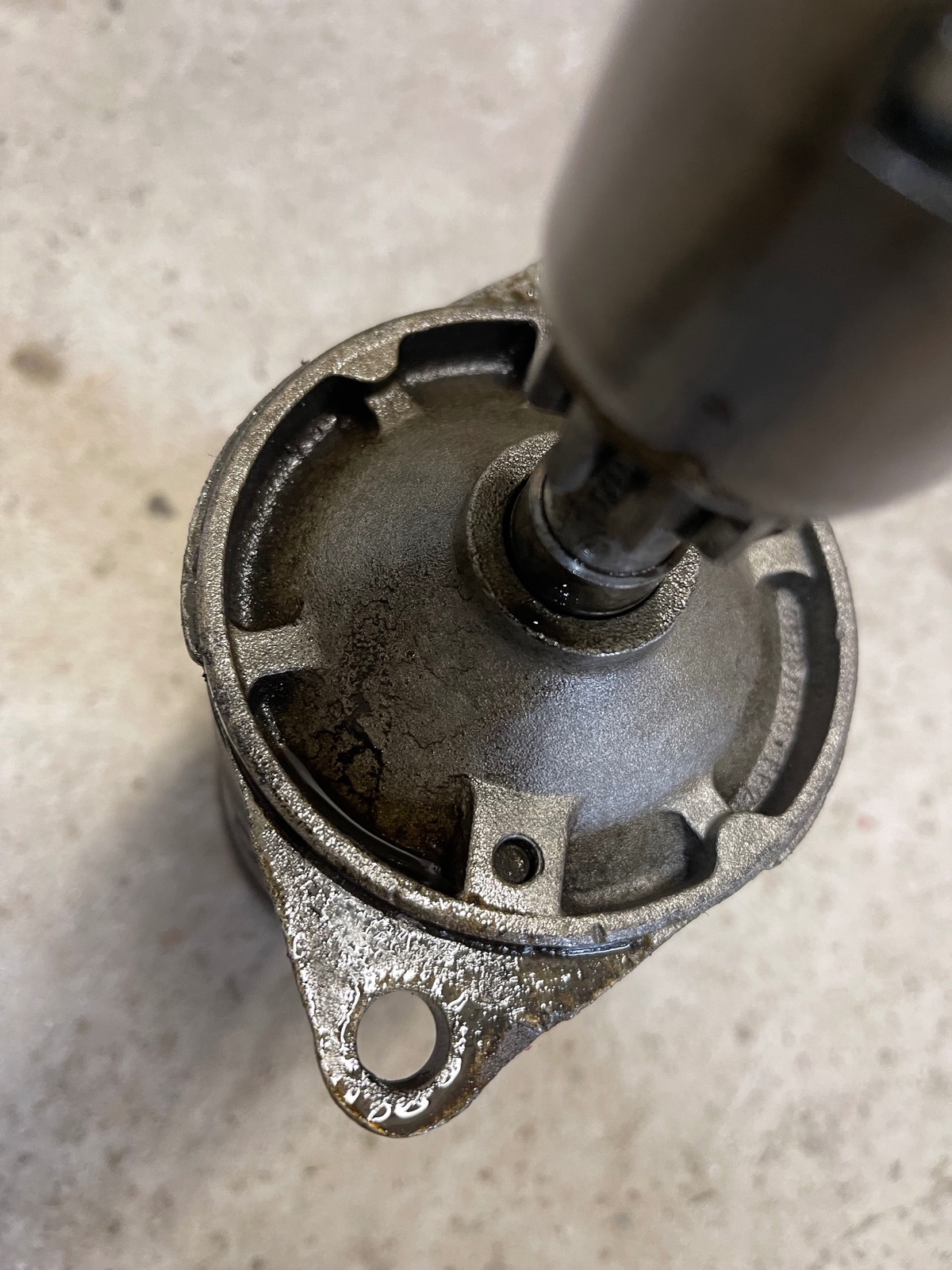

    Bei dem mir bekannten Fall hatte der Anlasser frühzeitig Karies und die Verzahnung der Schwungscheibe hat sehr gelitten
    Ich würde den Anlasser vom Inno anbauen. Macht das verdrahten auch einfacher…
    Wenn der da rein passt ist das ne Option. Eine Gute sogar.
    Ich dachte, der passte da nicht 1:1 rein.
    Passt der Anlasser bei der Kupplung?
    Sieht nach pre verto aus, aber später Anlasser..
    Im WWW habe ich mal was von Plug and Play gelesen….😂😂😂
    Ich weiß es nicht. Habe den so wie er ist gekauft. Der Schrauber hatte schon Ahnung.
    Mit passen meinst Du…..ob die Zahnräder sauber greifen…..oder genug Power hat?

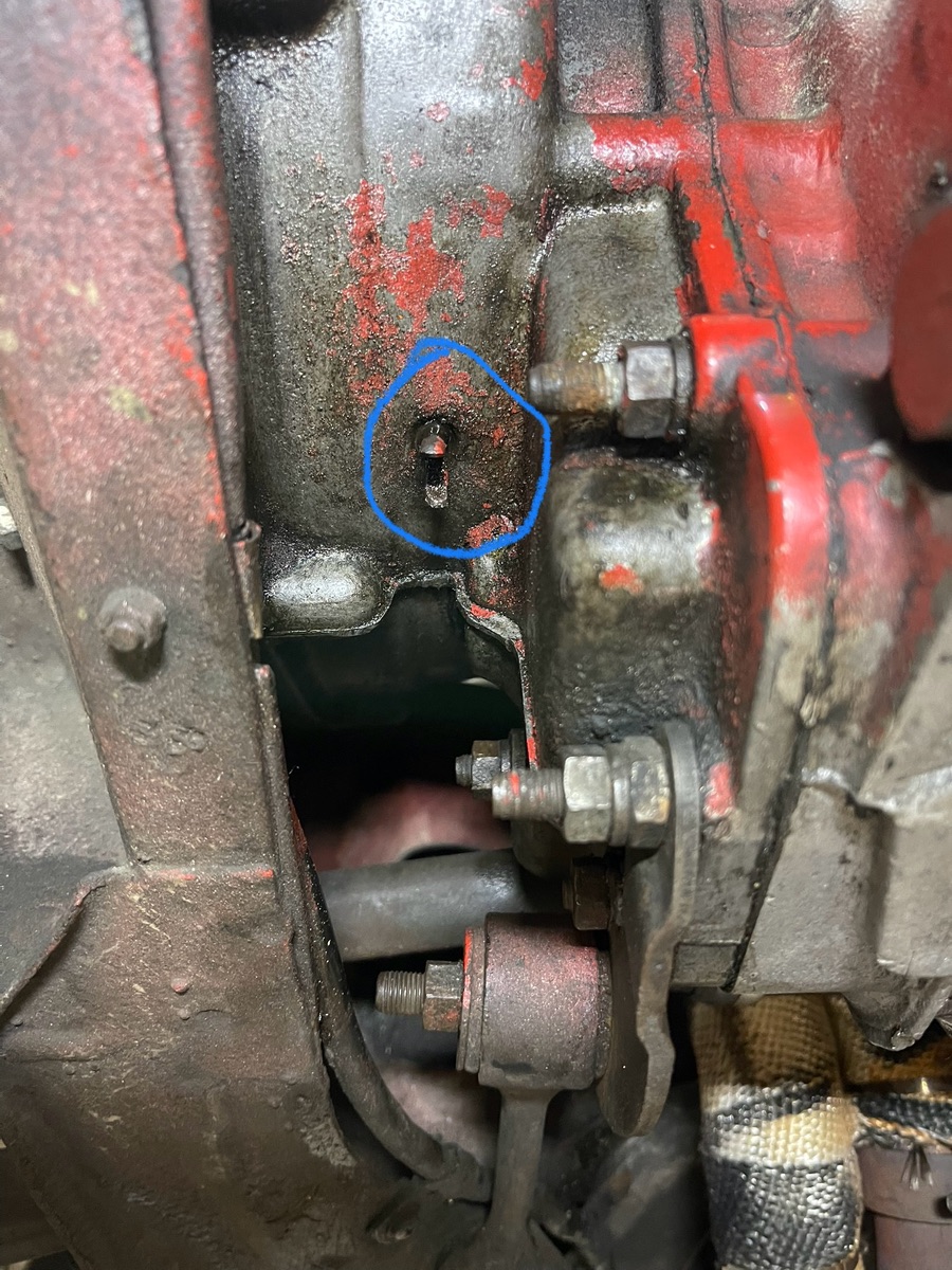

    Wäre vielleicht nebenbei interessant zu wissen, was an dem A+ Aggregat geändert/modifiziert ist und welche Endübersetzung verbaut ist und was die Einheit runter hat…denn jetzt kommt man eben locker an die EÜ ran, kann ggfs Kupplung erneuern inkl. Simmering usw usw. 😉
    Ist eine mechanische Bepu am Aggregat verbaut - wenn ja - kannst jetzt problemlos den Verschlussdeckel vom Inno anbauen….
    Zumindest würde ich das so machen
    Was meinst Du mit BePu „am Aggregat“ verbaut. Ich habe die Benzinpumpe hinten unterm Tank (außen) sitzen. Und was meinst Du mit Verschlussdeckel vom Inno verbauen?
    Stehe da auf dem Schlauch….
    Sollte man die EÜ nicht durch durchdrehen des Motors und Zählen der Umdrehungen das Diff mit ein wenig rechnen rausfinden.
    Falls das mit dem Einbau des neuen Motor des Todes klappen sollte, kommt doch wahrscheinlich der Aufschrei, "Tacho zeigt falsch an".
    Um das zu vermeiden wäre jetzt der beste Moment die EÜ und die Tachoritzel zu bestimmen, um ein befriedigendes Ergebnis zu erhalten.

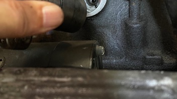

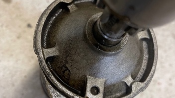

    Gerade nochmal den Motor ohne Zündkerzen, rechts rum gedreht. Ist was gleichmäßiger und ohne Gegendruck.
    Ich gehe davon aus, dass ich das nicht zu oft machen sollte, da der Motor ja noch nie Öl gesehen hat. Lediglich ein kleiner Spritzer WD40 in den Brennraum, damit wenigstens kurzfristig minimal Schmierung da ist.
    Oder bin ich hier übervorsichtig?
