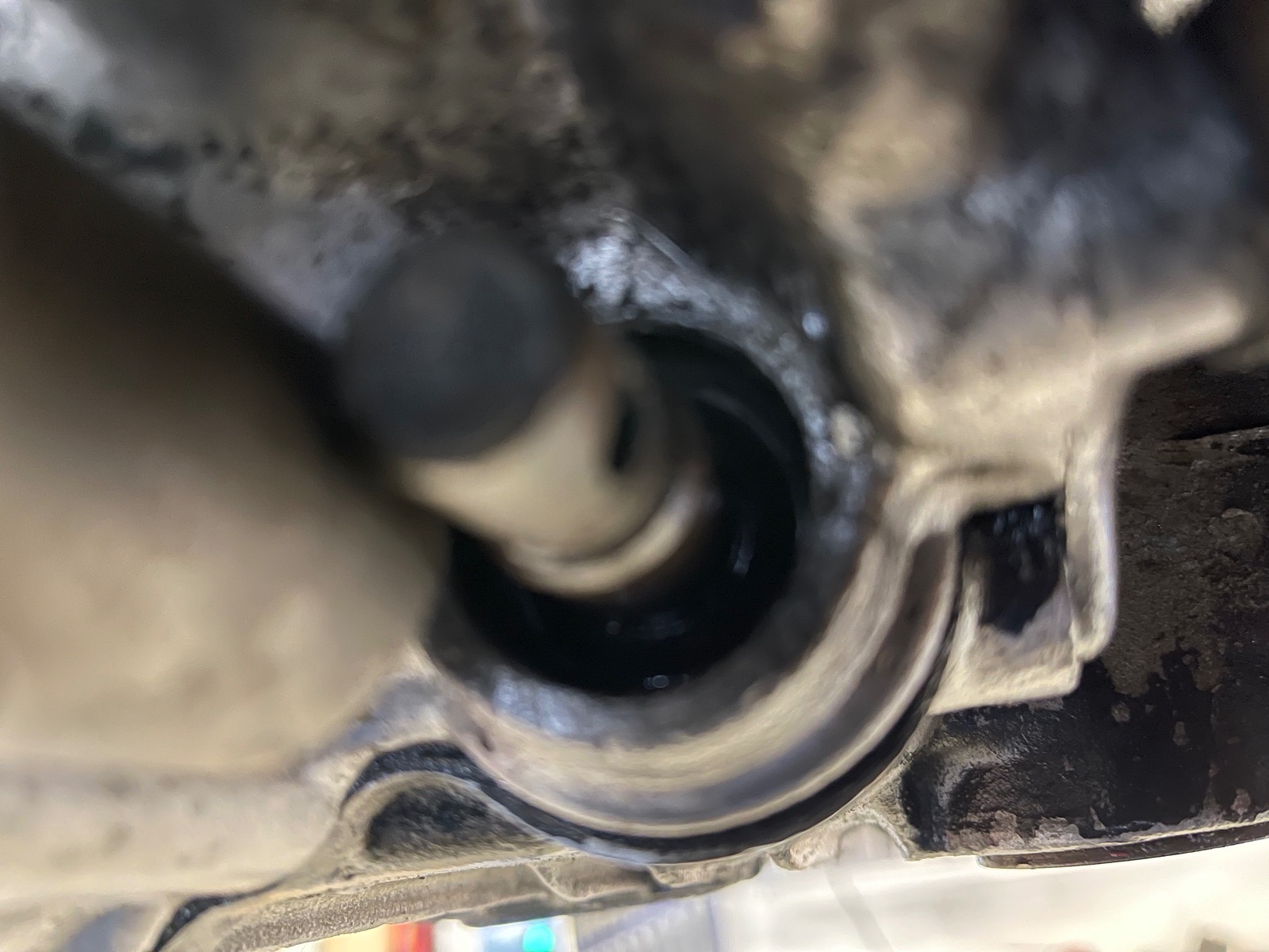

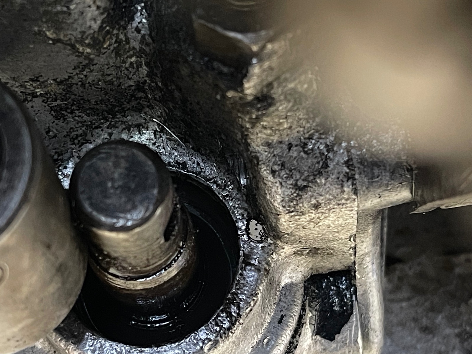

    Hallo zusammen
    Ich habe gerade den Kontakt im D25 neu eingestellt und dabei festgestellt, dass wenn ich die untere Welle am Motor festhalte, ich die Welle im inneren leicht links und rechts bewegen kann.
    Ansonsten ist da alles sauber eingestellt und es „wackelt“ nichts.
    Ist das normal?
