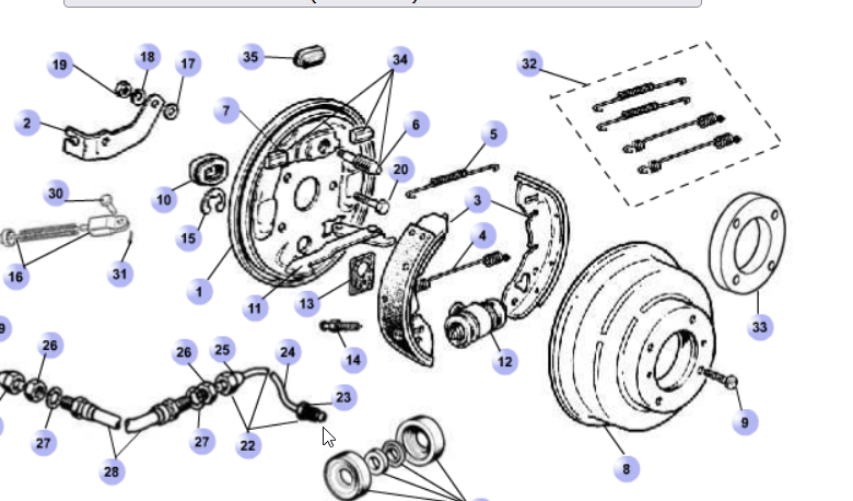

    Was Meister Mini meint ist Feder Nr. 4, die wird gerne mal falsch eingehängt und schleift dann an dem Radlager-Flansch. Ich gehe mal aber eher von hüängendem Nr. 11 aus.....gerne klemmt/hakt auch nur die Feder am Handbremsseil (16), oder die Wippe/Führung der Handbremsseile am Rahmen hinten . Einfach alles mal checken auf Gängigkeit und saubermachen und fetten wo nötig. Dann flutscht das auch wieder.

    Ggfs. hängt auch ein wenig der Umlenk-Hebel für die Handbremse in der Trommel. Also dass Teil , wo der Zug eingehängt ist und der die Backen dann mechanisch an die Trommel anlegt. Hört sich so an, der klemmt gerne mal wegen Bremsstaub etc.
    Nr. 11 (im Gelenk gängig machen und schmieren!
    Ahh mit dem Bild kann ich in jedemfall was anfangen. Ich werde die Bremse die Tage mal aufmachen und schauen
    Evtl wurde nur beim Beläge wechseln die untere Feder falsch eingebaut und streift nun am Lagergehäuse oder eben das Lager Kaputt.
    Einfach mal aufbocken, Trommel runter und dann findest das Problem schnell.
    Okay, ich werde das auch mal Prüfen. In der Dauer meines Besitzes (seit August) ist da nichts dran gemacht worden. Das Geräusch hat sich so seit ende November langsam eingeschlichen. Im Dezember über ist der Wagen eigentlich, außer mal vor und zurück gerollt nicht bewegt worden.
