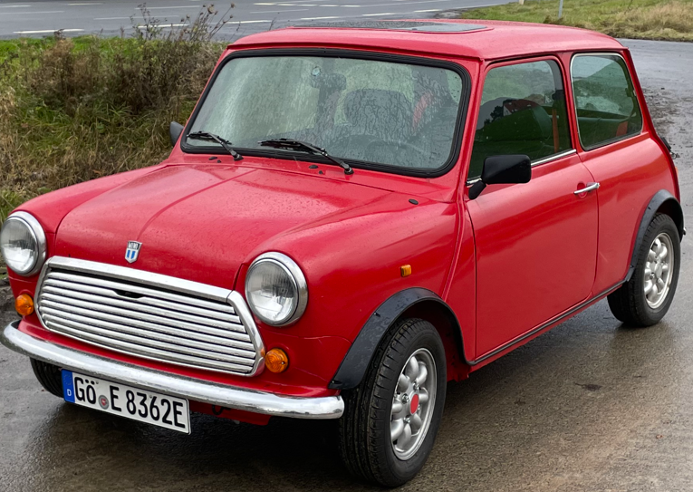

    ein kleines Update nach den ersten 2 elektrischen Jahren für Interessierte:
    Zuletzt stand die erste "normale" HU nach der Vollabnahme des e-Umbaus an. Der Prüfer war wirklich sehr genau aber es gab die Plakette ohne Beanstandungen (vorbereitet war ich natürlich, Handbremse ordentlich eingestellt, Abschmierdienst rundum usw.).
    Als Zwischenfazit nach etwas mehr als 9000km:
    Bisher keine Panne oder anderen Ärger. Der Mini wurde hauptsächlich von Frühjahr bis Herbst bewegt und zwar so wie gedacht als "Daily" für kleinere Wege zum Einkaufen, Besorgungen, Kinder rumkutschieren, Besuche und für den Arbeitsweg (rd. 85km). Verbrauch liegt bei rund 12kWh auf 100km bei moderater Fahrweise.
    Für diesen Einsatzzweck, vor allem die kurzen Fahrten, funktioniert Elektro einfach super und so war es mal gedacht als ich den Umbau begonnen habe.
