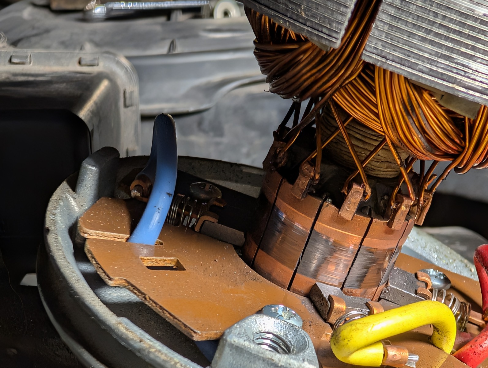

Oder er läuft halt schwach. Er hat doch gesagt das das Gestänge leicht läuft.
Ich find das laufbild auch etwas seltsam. Ligen die den alle komplett an?
Ja die Liegen komplett an. Die Mechanik hab ich jetzt komplett gereinigt und neu gefettet. Läuft jetzt noch geschmeidiger. Was mir jetzt aufgefallen ist das eins der Gummis da wo das gestänge durchgeht gerissen ist. Dadurch verkantet der Scheibenwischer. Hab mal neue bestellt

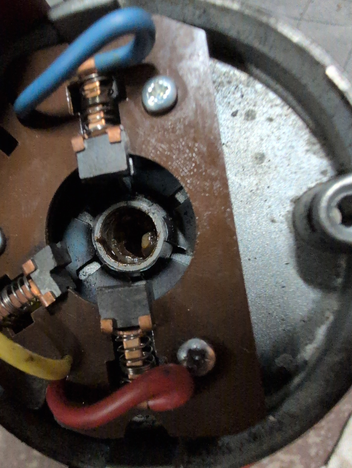

Ja die Gedanken hab ich mir auch gemacht, ist aber alles fest und der Anker kann nicht Wandern da er von der anderen Seite mit einer Stellschraube fixiert wird.
Wird in dem fall schon am Motor liegen
Dann werde ich mal die Kohlen überprüfen

So nächste Baustelle, meine Scheibenwischer gehen ziemlich langsam, ab und an bleiben sie auch stehen. Jetzt habe ich den Motor ausgebaut und das Wischergestänge ist leichtgängig, Was kann das sein? Motor altersbedingt zu schwach?

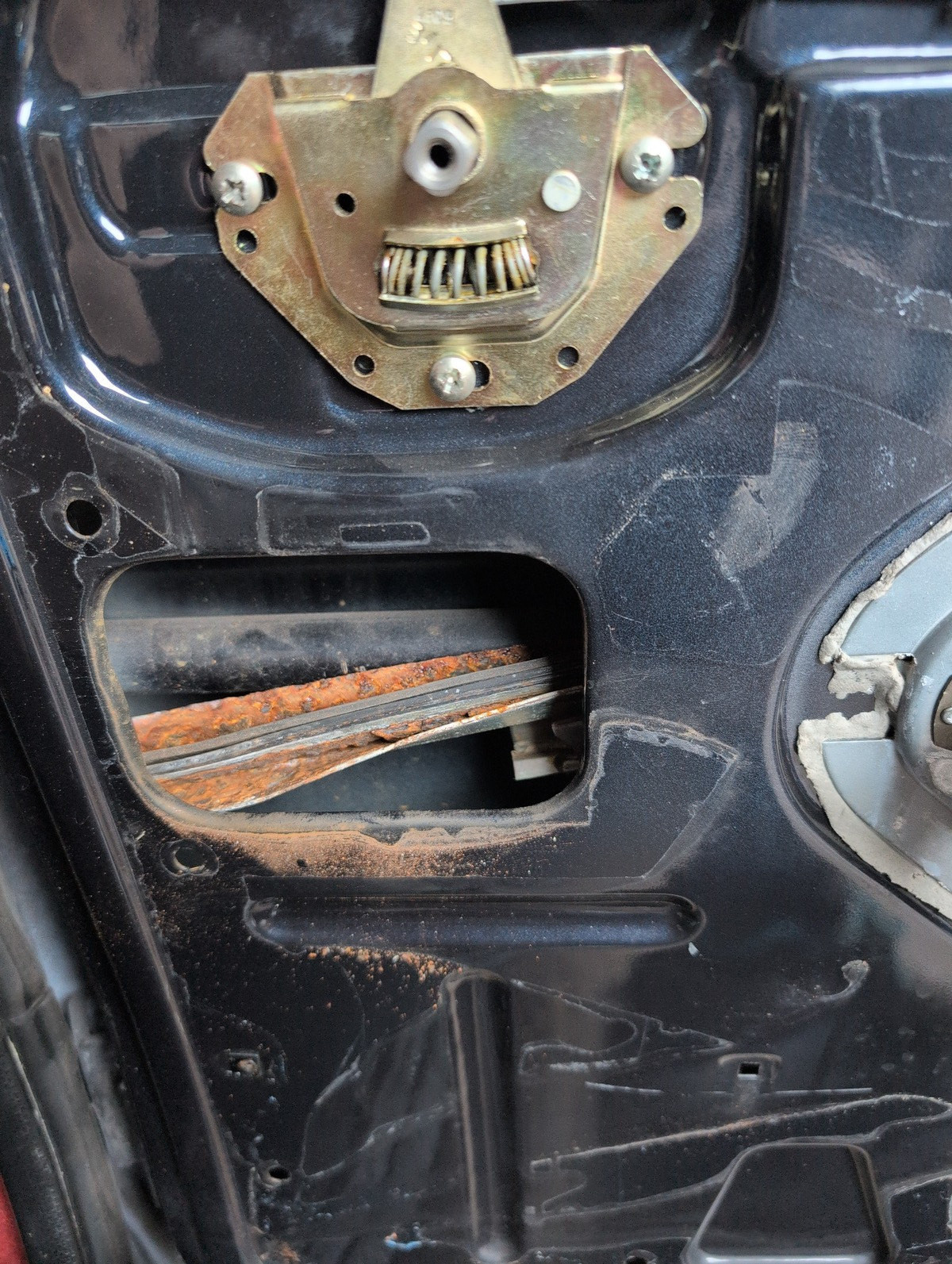

Seitlich sind sie durch den Türrahmen geführt, der vorne und hinten bis runter knapp über den Türboden führt. Darin sitzt dann die Scheibendichtung als Führung. Da ist nichts abzuschrauben. Zum Ausbau der Scheibe müssen die oberen Schachtleisten ab. Scheibe wird dann nach oben (schräg gekippt) aus der Tür genommen. Vor´m Einbau muss natürlich der Fenterheber raus... Wie das alles funktioniert, findet sich in jedem Rep.-Handbuch...

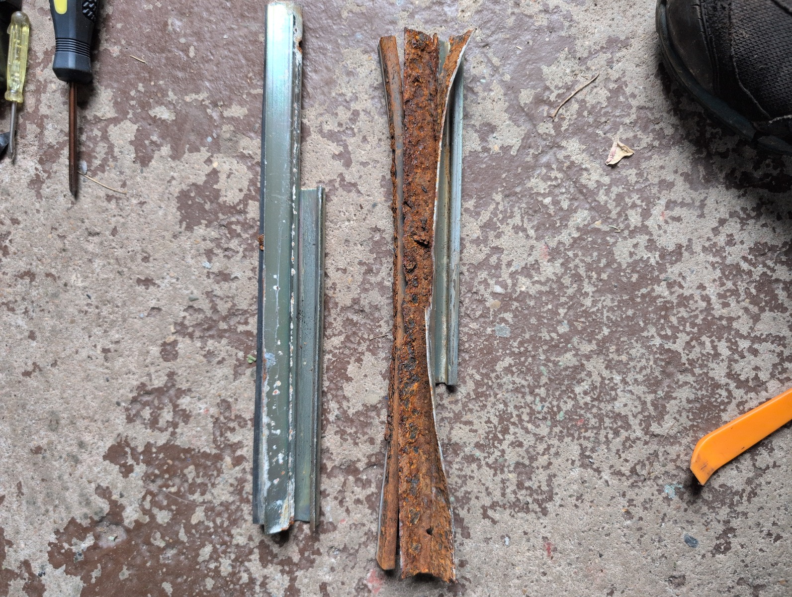

Hauptproblem sind die Schienen an der Unterkante der Scheibe, auf deinem Foto zu sehen.
Gibt´s einzeln, oder als Kit (für eine Scheibe) inkl. Gummi. Das ganze original verzinkt oder auch in "Edelrost stahlfrei"
Original (Kit) https://www.minispares.com/mssk2105-door-…it-with-rubbers
Edelstahl (Kit) https://www.minispares.com/mssk2105ss-sta…it-with-rubbers
Gibt einzelne Leisten sowie auch Kits ohne Gummi...
Danke für die Links,
Wieso muss zum Einbau der Fensterheber raus?
Ich dachte es reicht wenn ich die Führungsleisten in den Heber einhänge und dann die Scheibe von oben wieder aufsetzen

An meinem MPI ging die Seitenscheibe schwer, dann ging auf einmal gar nichts mehr. Ich habe mal die Verkleidung abgenommen und die Scheibe entfernt.
Der Fensterheber ließ sich nach unten kurbeln aber die Scheibe blieb in der Mitte hängen, nach oben kurbeln geht nur mit der Unterstützung das ich die Scheibe von Hand anheben. Welche Teile brauche ich neu?

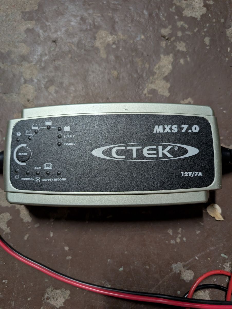

Ich würde das Geld in ein gescheites Ladegerät investieren.
Ich habe das CTEK MXS7.0 Ladegerät, das hat ein Recond Programm. Ich glaube ich habe die Batterie gerettet.
Nach dem das Programm die Nacht durchgelaufen ist zeigt die Batterie 13.4 Volt an.
Mal schauen wie sie startet wenn ich sie eingebaut habe
Ich werfe mal die Optima Red Top RT R 4.2 AGM 12V 50Ah 815A/EN in den Ring.
Teuer aber saugut. Und da AGM auch noch zu retten wenn mal tiefentladen.Boa die ist aber wirklich teuer
