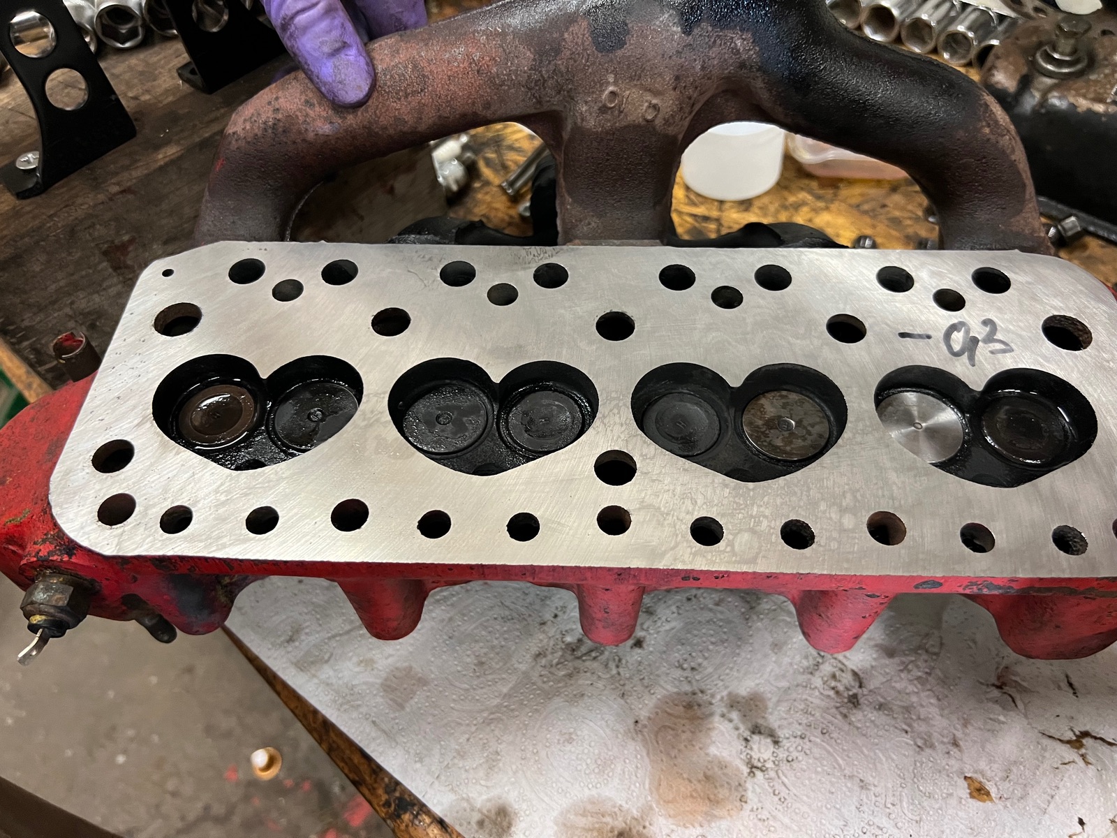

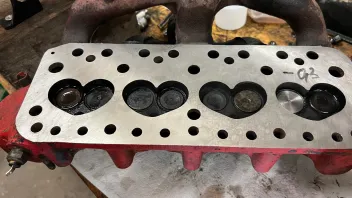

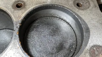

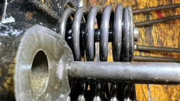

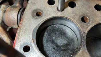

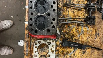

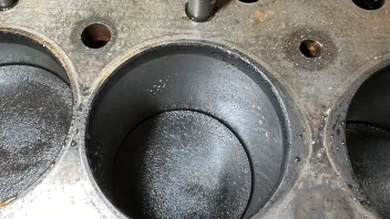

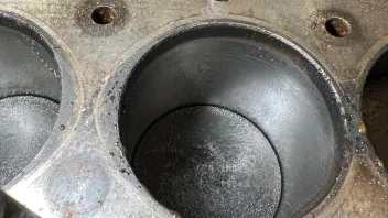

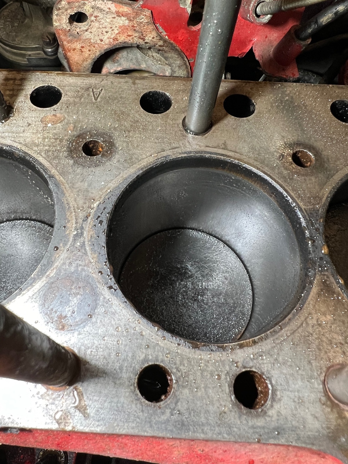

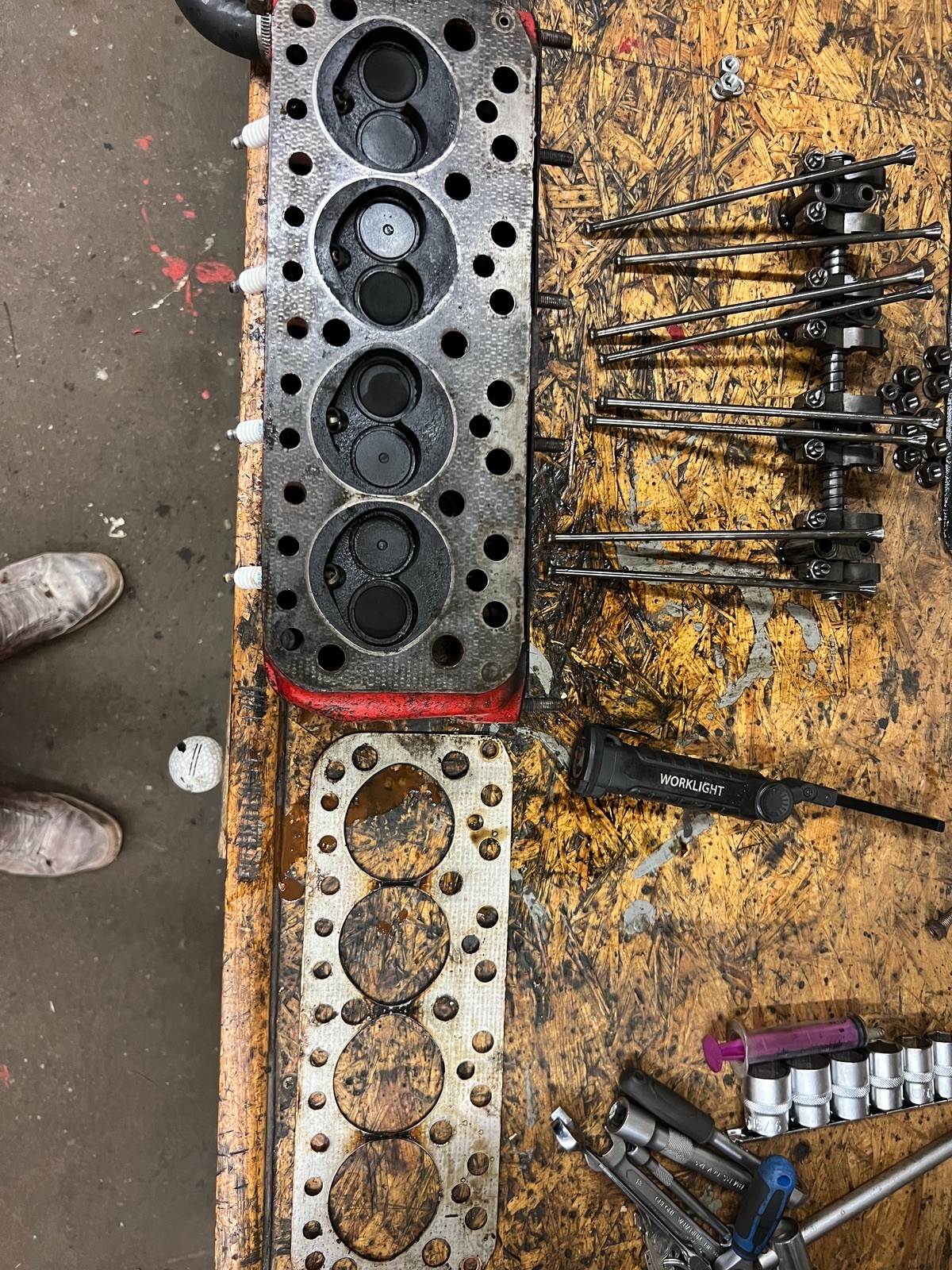

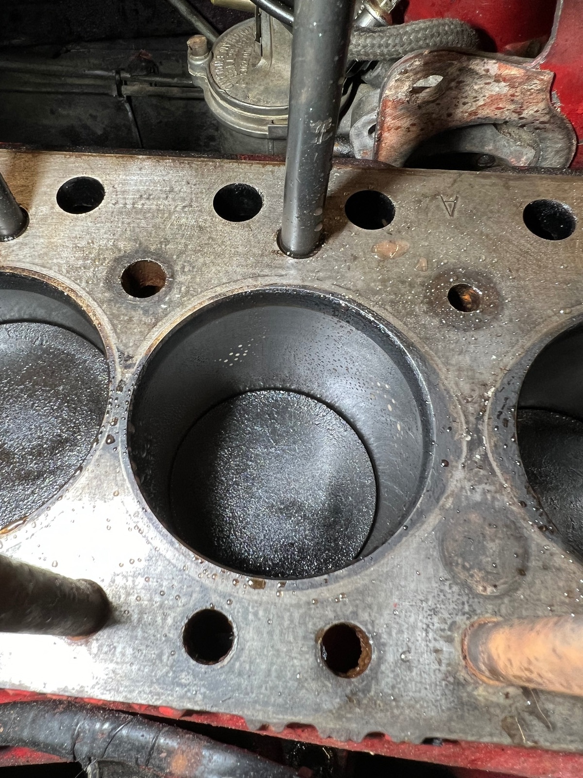

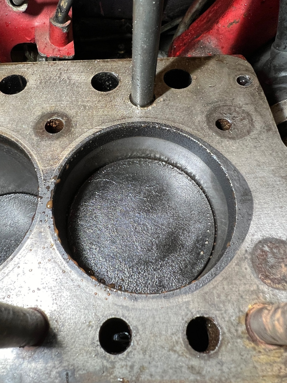

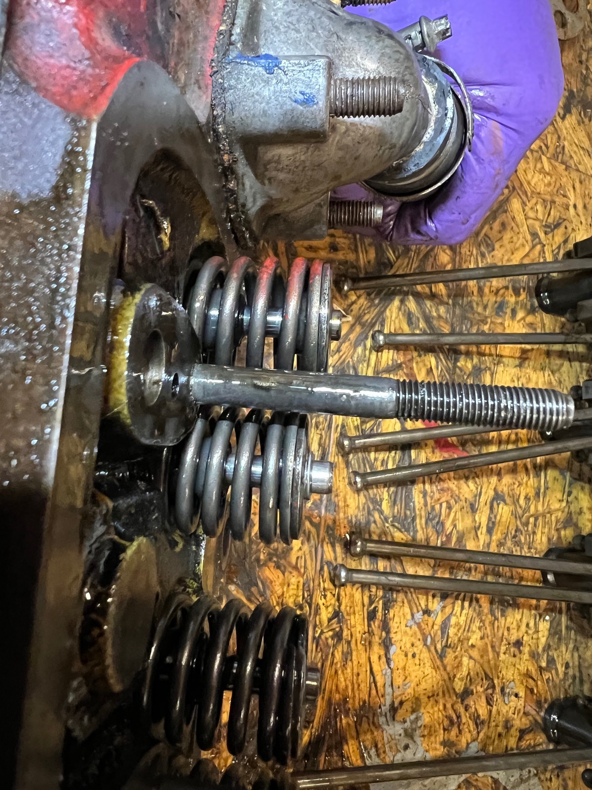

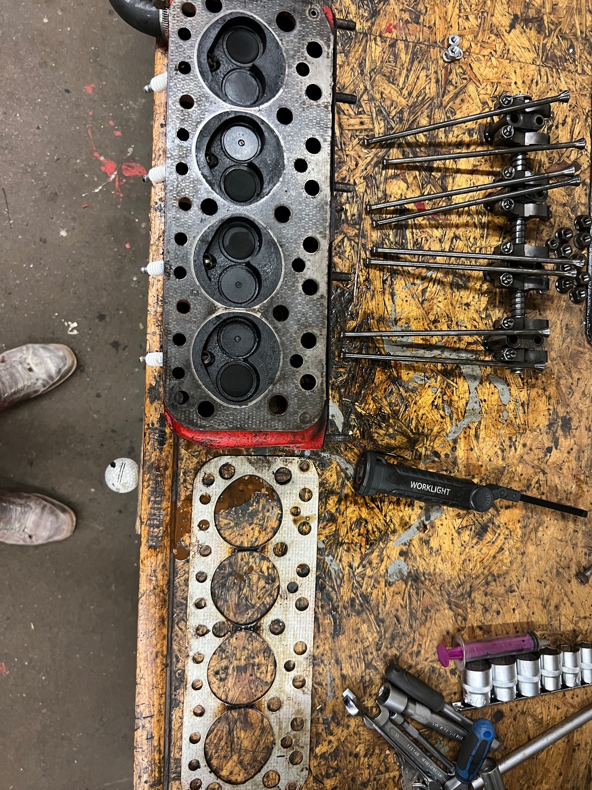

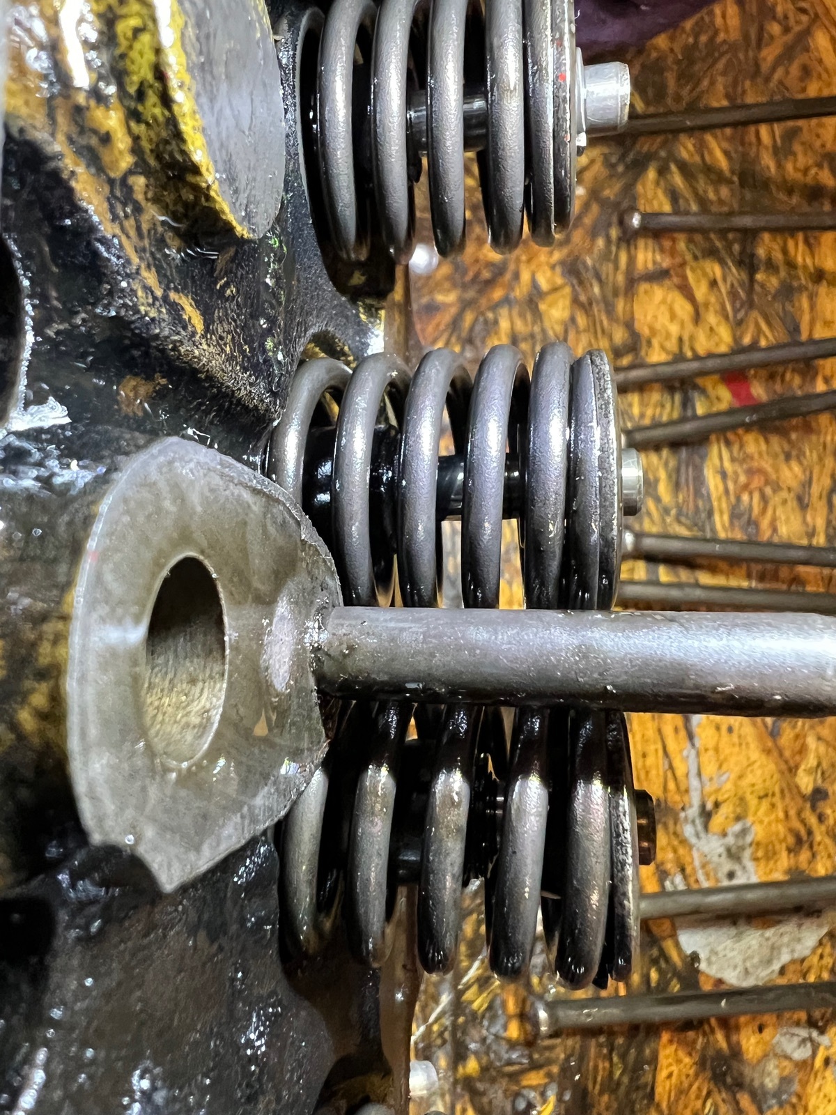

Guten Abend, also auch wenn hier paar Vorredner, nicht an ein defekten Zylinderkopf glauben, sind wir nun dabei alles zu wechseln. Hab den Zylinderkopf auch bei einem „Schleifer“ abgegeben der mir den dann Plan geschliffen hat und die Ventile eingeschliffen und auf dichtheit gemessen hat. Neben den Dichtungen, falschen Ventil und diversen morschen kühlschläuchen wurde alle erneuert. Bei den Bildern seht ihr die Zylinder.

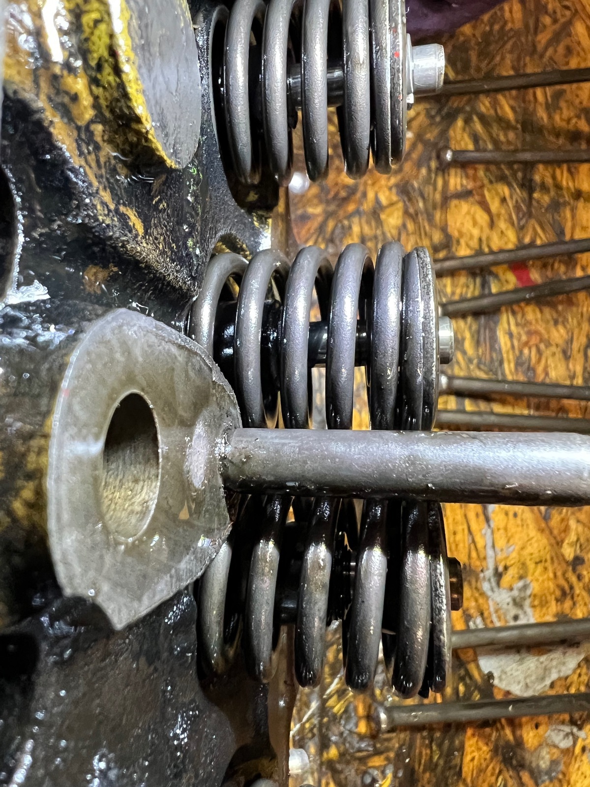

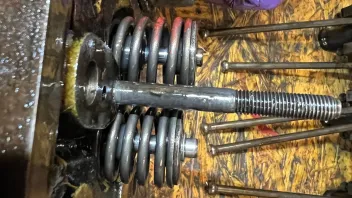

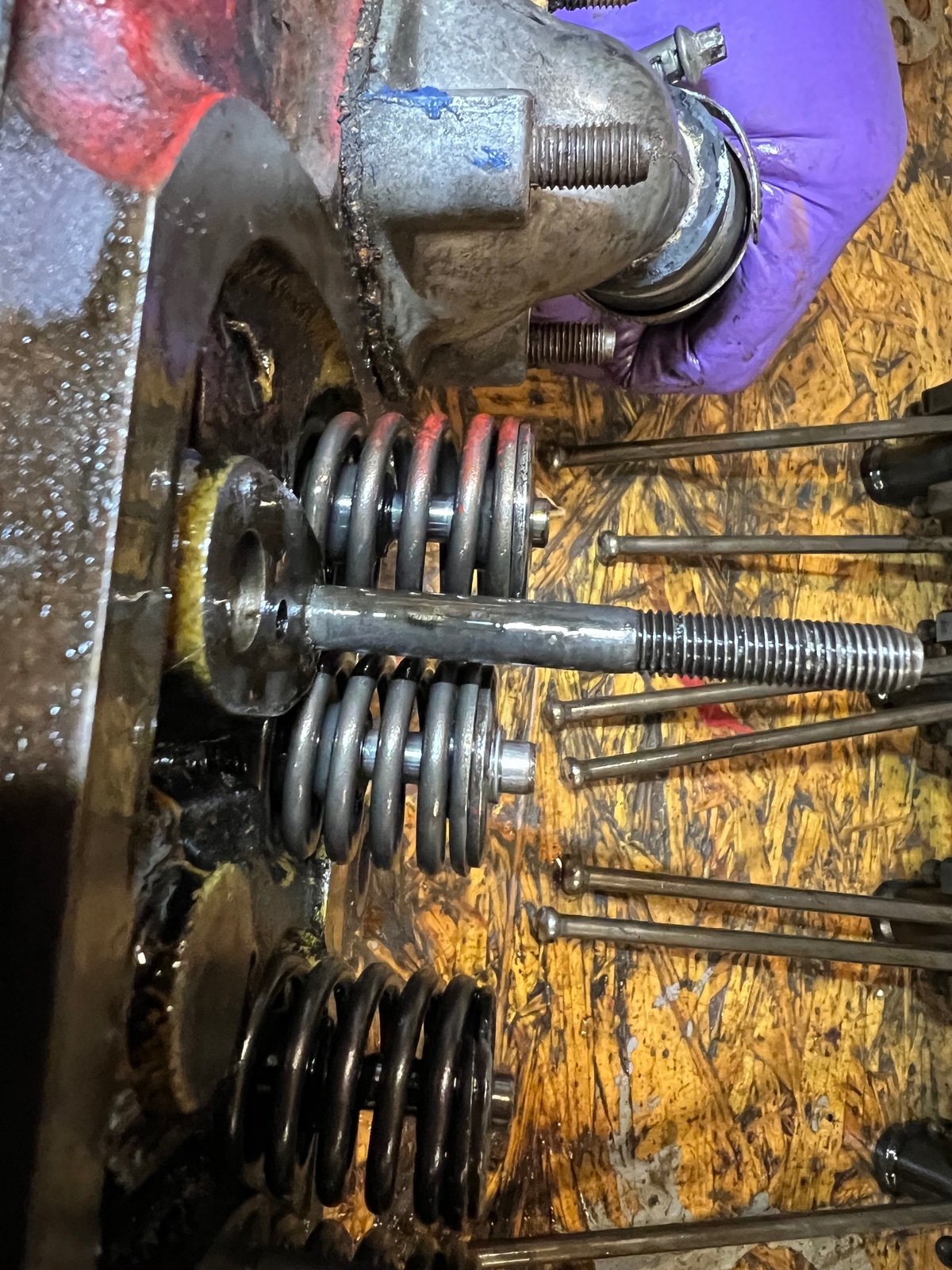

Also die Ventilschaftdichtung war nicht nur verrutscht sondern gerissen. Darum saß sie so weit oben. Wäre dies nicht schon mal ein Hinweis darauf, dass so viel Öl in die Brennkammer kam?
Hoffentlich hast genau so eine Dichtung, sonst wirst die arbeit evtl öfter machen.
Jetzt machst mal ein zwei ventile raus und schaust wieviel Spiel sie in den Führungen haben.
Das Spiel der Ventile ist in Ordnung.

Auch scheint es so, als würde es zwischen den Zylindern durchbrennen
Also uns ist aufgefallen, dass das zweite Ventil von links ein anderes/falsches ist . Und einer der Ventilschaftdichtungen nicht richtig sitzt.

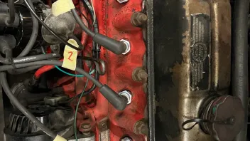

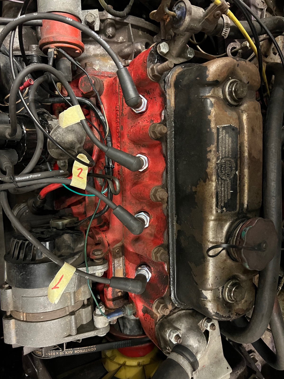

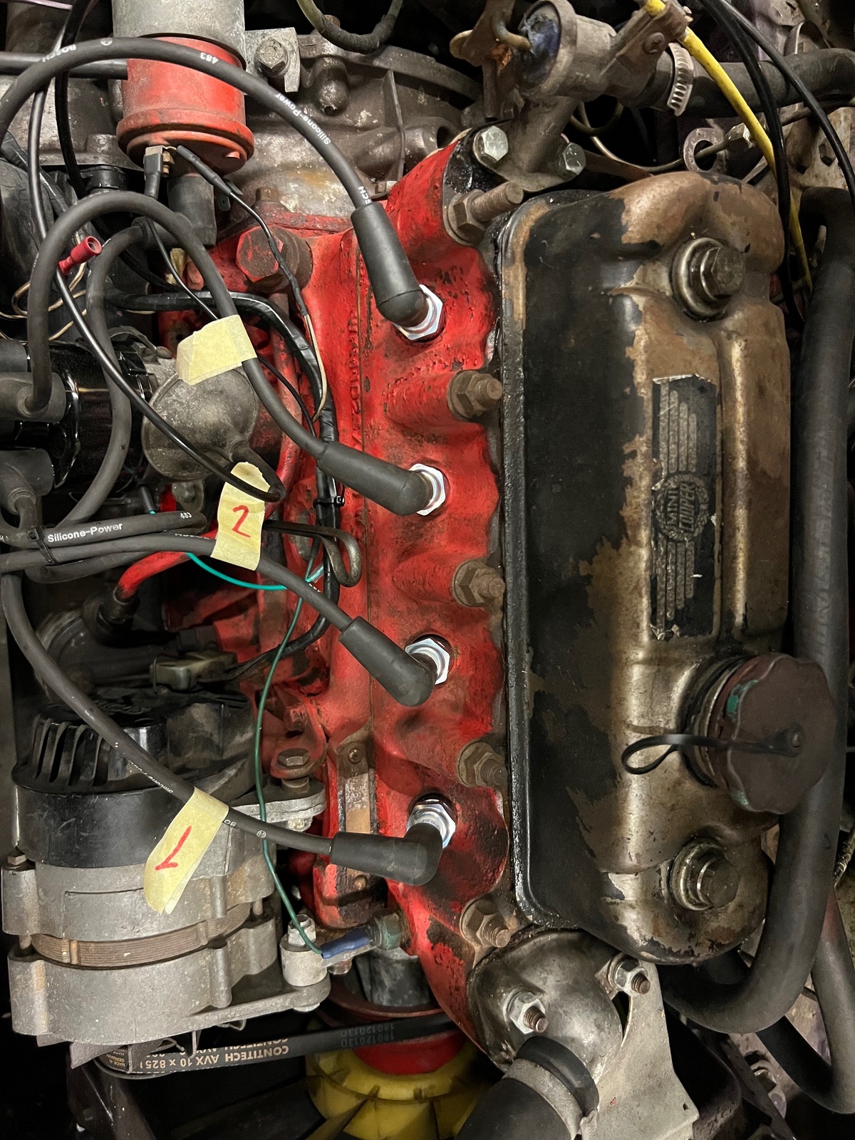

Was steht auf dem Schild? 99H?
99HD81
Guten Abend, erstmal danke für die rege Beteiligung . Dies ist der Motor. Was wollt ihr genau sehen?

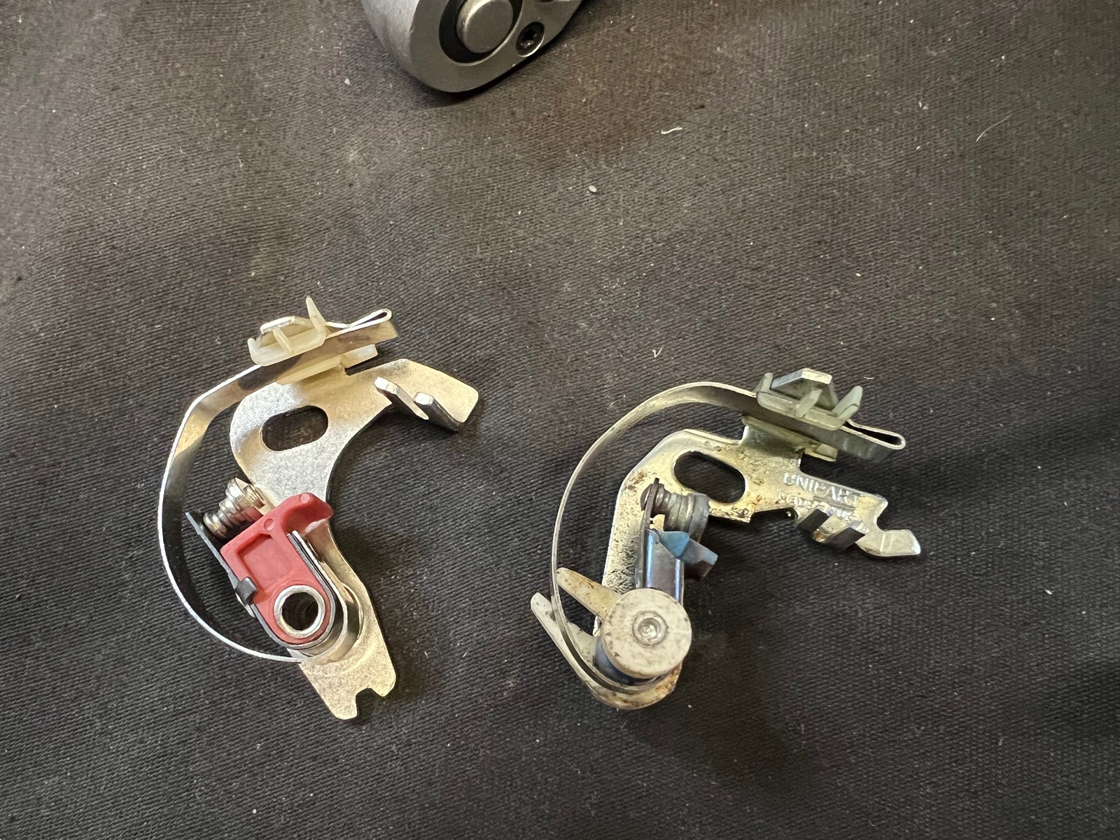

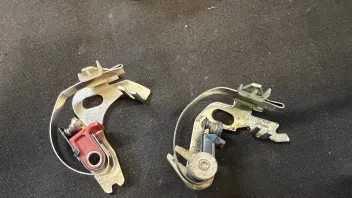

Also rechts (der blaue) war verbaut und links war der , den mir Limora zuerst zugeschickt hatte. Nach diesem Bild bekam ich dann einen Trenner zugeschickt der so aussah wie der blaue. besser gesagt, ein komplett neues Kit

Kopf runter schön und gut ..aber nen bisschen Ahnung muss man schon haben um überhaupt was zu sehen .. Loch im Kolben oder verbogene Ventile sind es bei den Kompressionswerten sicher nicht .ausserdem läuft er doch wenn er kalt ist (meine mich zu erinnern)
Also ich hab mir so ein Revisionskit bestellt (Deckel, Trenner , Kondensator) und die neuen Teile dann eingebaut.
Also die Zündung haben wir so eingestellt, indem ich den Mini im 4 Gang so weit bewegt, bis der Nicken den Trenner an der höchsten Stelle hatte. Trenner gelöst und diesen Abstand auf 0,35-0,40mm eingestellt. Bitte sagt mir, wenn das dumm war 😅
Zu dem anderen. der meinte ich soll einfach fahren und Öl nachkippen, ich würd ja gerne, jedoch ist er ab dem Moment wo er warm ist, unfahrbar. Haufen von fehlzündungen, Verlust von Leistung, kein standgas mehr (denke er säuft wegen dem ganzen Öl in der Brennkammer ab) und natürlich der krasse weiße Rauch .
Wenn Kompression so gut ist .. wäre Kopf meine 2te Wahl..
Da würde ich eher ansetzen .. derzeit ist Kontakt + Kondensator verbaut, richtig? Dann Kondensator tauschen …(welche Zündspule ..?)
„dieses Kit“ ist … auch vage
„Beim zündverteiler haben wir auch schon dieses Kit bestellt und alle Verschleißteile erneuert und den Trenner auf 0,35-04mm eingestellt .“
Also dies ist ein Wartungskit eines 59D4 Verteiler. Ist wohl schon nicht mehr der originale. Gekauft bei Limora
