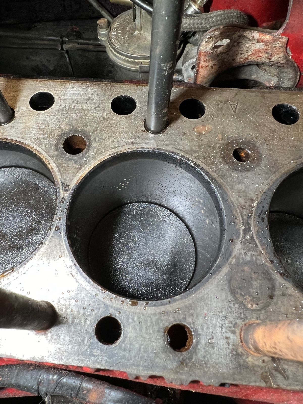

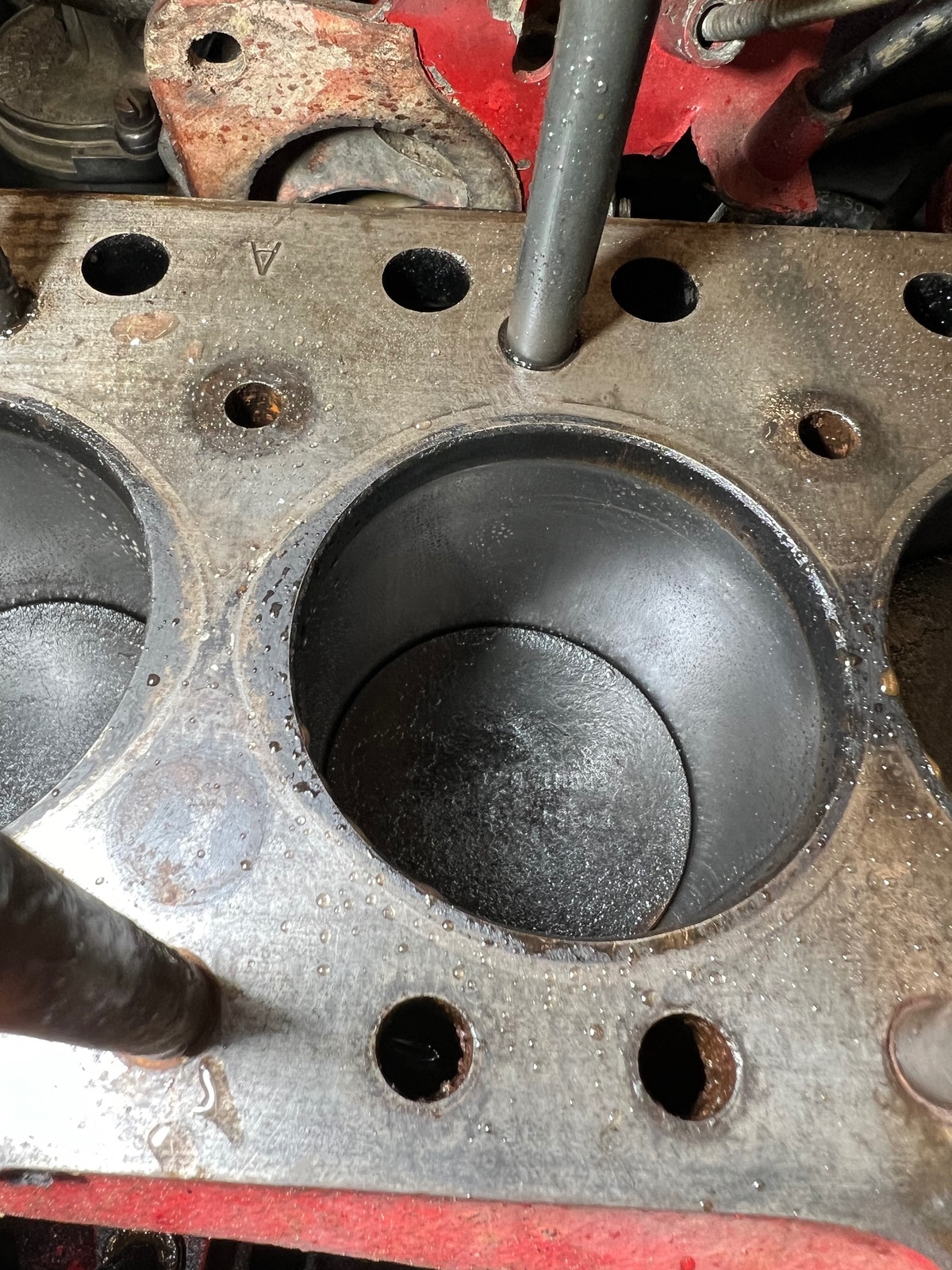

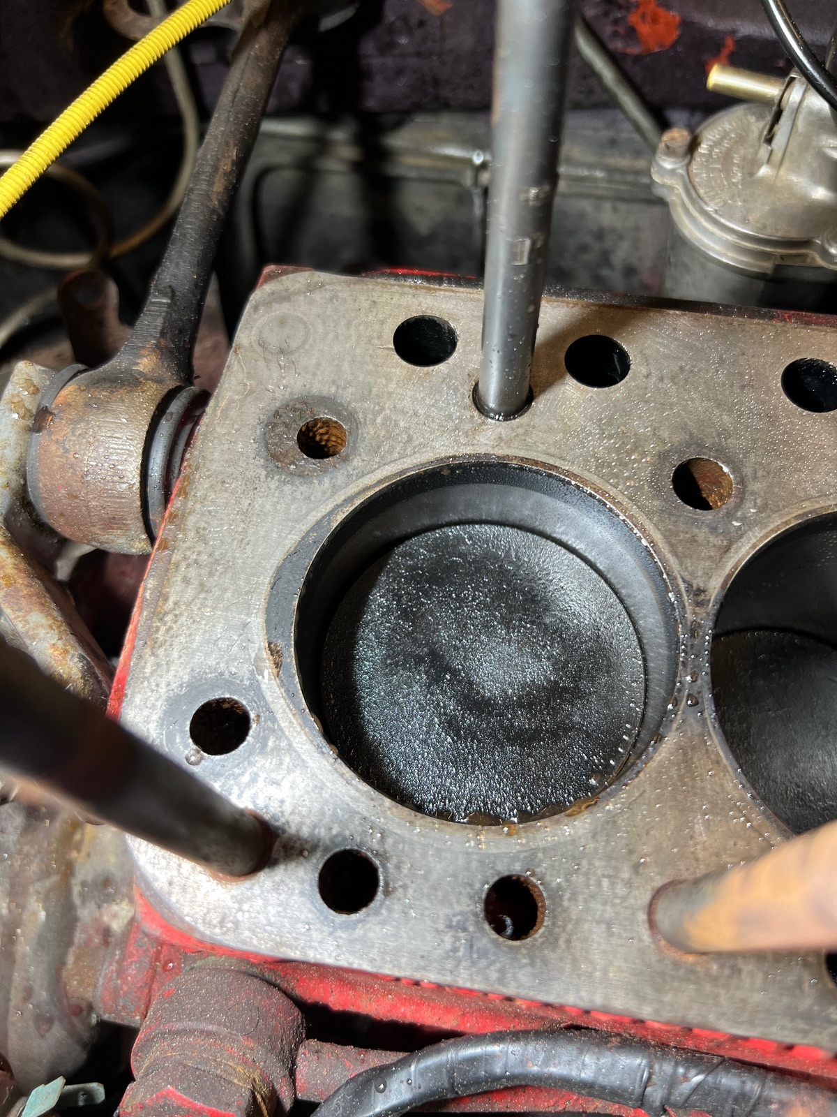

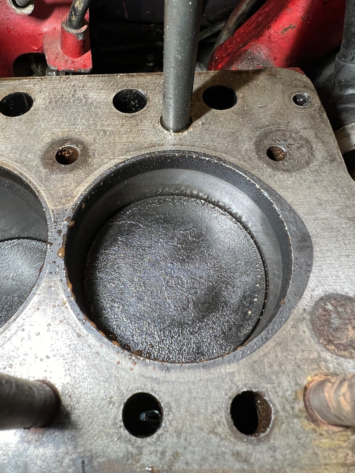

  • Na ja, so schnell ist ja ein Motor nicht tot. Aufmachen, sprich Kopf abnehmen ist ja eigentlich immer ein einfacher Weg. Man kann Kolben checken , die kopfdichtung , den Kopf etc….klar wird ggfs in dem Fall Motor platt rauskommen , da gehe ich auch von aus…aber nicht vorher gucken? Finde ich nachwievor den üblichen Weg, aber nu ?
    Was willst du gucken? Ohne ein Ventil zu entfernen sieht höchstens wenn es einen Riss hat, das ist messbar mit Test und merkt man am Motorlauf. An den Kolben siehst auch nix außer Ölkohle. An Kolbenringe sieht man ja nicht ran. Für mich ist das reinster Humbug, genauso wie das ewige Ventileinstellen und erwarten das dann irgendwas besser ist. Ist doch dem Motor egal ob 0,1 oder 0,8 da müsste schon die Kontermutter lose sein, so das das Ventil nicht gedrückt wird um einen Unterschied beim fahren zu merken.
    Auf Erfahrung vertrauen
  • Da hast du recht, stimmt. Aber gucken hilft immer , bevor m an Todes Urteil erteilt.hilft auch danach weitere Fehler zu vermeiden …bevor ich komplett ausbaue würde ich immer erstmal prüfen soweit es geht, wo Fehler liegt. Also Kopf ab , Kopf prüfen, kopfdichtung prüfen, Kolben und laufflächen prüfen, Kipp Momente am Kolben , etc. Geht doch einfacher wenn Motor noch drin. Alles weitere kann Mann ja gerne danach prüfen, aber ich finde das geht einfacher wenn noch montiert…kann man aber gerne anders machen…🤷‍♂️ ich empfand aber Version mit Motor noch im Auto immer erstmal besser..

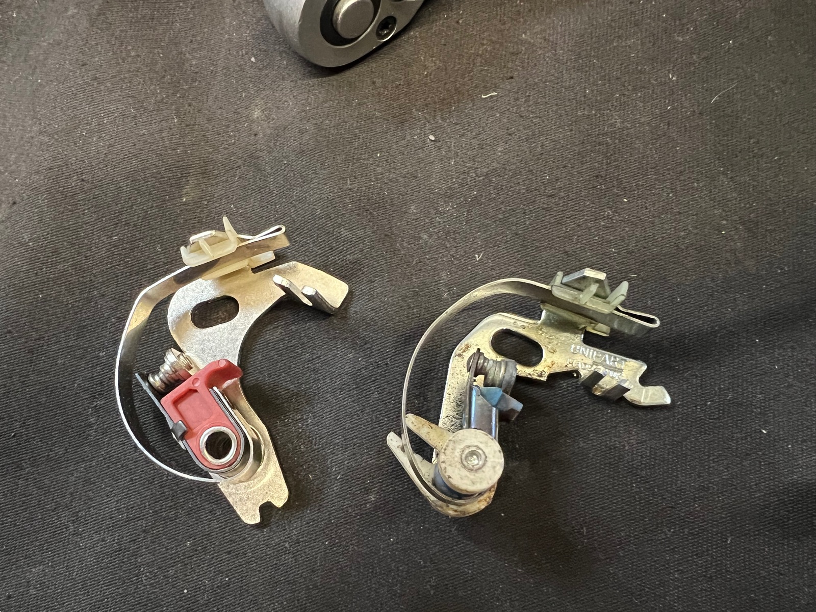

  • Jo, aber nur mit verstellter Zündung kriegst du den Ölverbrauch auch nicht hin… 59D4 teile für Zündung passen auch nicht wirklich, der Kontakt würde nicht passen .😉 da müsste ich mich aber ganz schwer irren und alsheimer haben. Aber da lass ich mich gerne berichtigen. 45D4 Kontakt war damals GCS2118(rot), danach GCS2114 (blau), das passt doch eh schon nicht . Der blaue hat so eine Klammer zum einhaken….

    Da aber Kontakt nicht passen wird mit dem Kit vermutlich, wenn richtiger Motor und Verteiler verbaut ist, der Hinweis 😉

  • Also ich hab mir so ein Revisionskit bestellt (Deckel, Trenner , Kondensator) und die neuen Teile dann eingebaut.
    Also die Zündung haben wir so eingestellt, indem ich den Mini im 4 Gang so weit bewegt, bis der Nicken den Trenner an der höchsten Stelle hatte. Trenner gelöst und diesen Abstand auf 0,35-0,40mm eingestellt. Bitte sagt mir, wenn das dumm war 😅

  • War das vor dem Wechsel der Zündung schon so? Eingestellt hast den unterbrecher richtig. Kann aber auch sein das der neue Kondensator schon defekt ist wäre keine seltenheit. Deswegen geb ich gerne den Tipp gleich für bisschen mehr Geld (~50Euro) auf Elekrisch umbauen und ewig ruhe haben.

    Du hast den Unterbrecherkontaktabstand richtig eingestellt. Prima!
    Und den Rest? Das solltest Du auch machen. Das wäre der Zündzeitpunkt.
    Nochmal die Frage, hast Du die Zündung neu gemacht, weil er schlecht lief oder läuft er schlecht seit Du die Zündung neu gemacht hast? Die Antwort ist für uns schon wichtig zur Beurteilung und dem weiteren verfahren.

    du lässt dir die Infos aber auch ziemlich aus der Nase ziehen, so ist keine vernünftige Hilfe möglich. Das sieht man an den Antworten, die hauptsächlich Spekulationen sind. Bitte erstmal alle notwendigen Details von dem Motor und Bilder posten.
    MMn. ist vor großen Demontagen eine systematische Abarbeitung von den hier zum größten Teil schon genannten Fehlerquellen empfohlen.
    Dazu muss man aber erstmal wissen mit welchem Motor wir es hier überhaupt zu tun haben 1100er 1000er?
