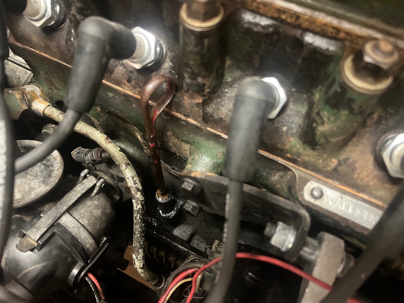

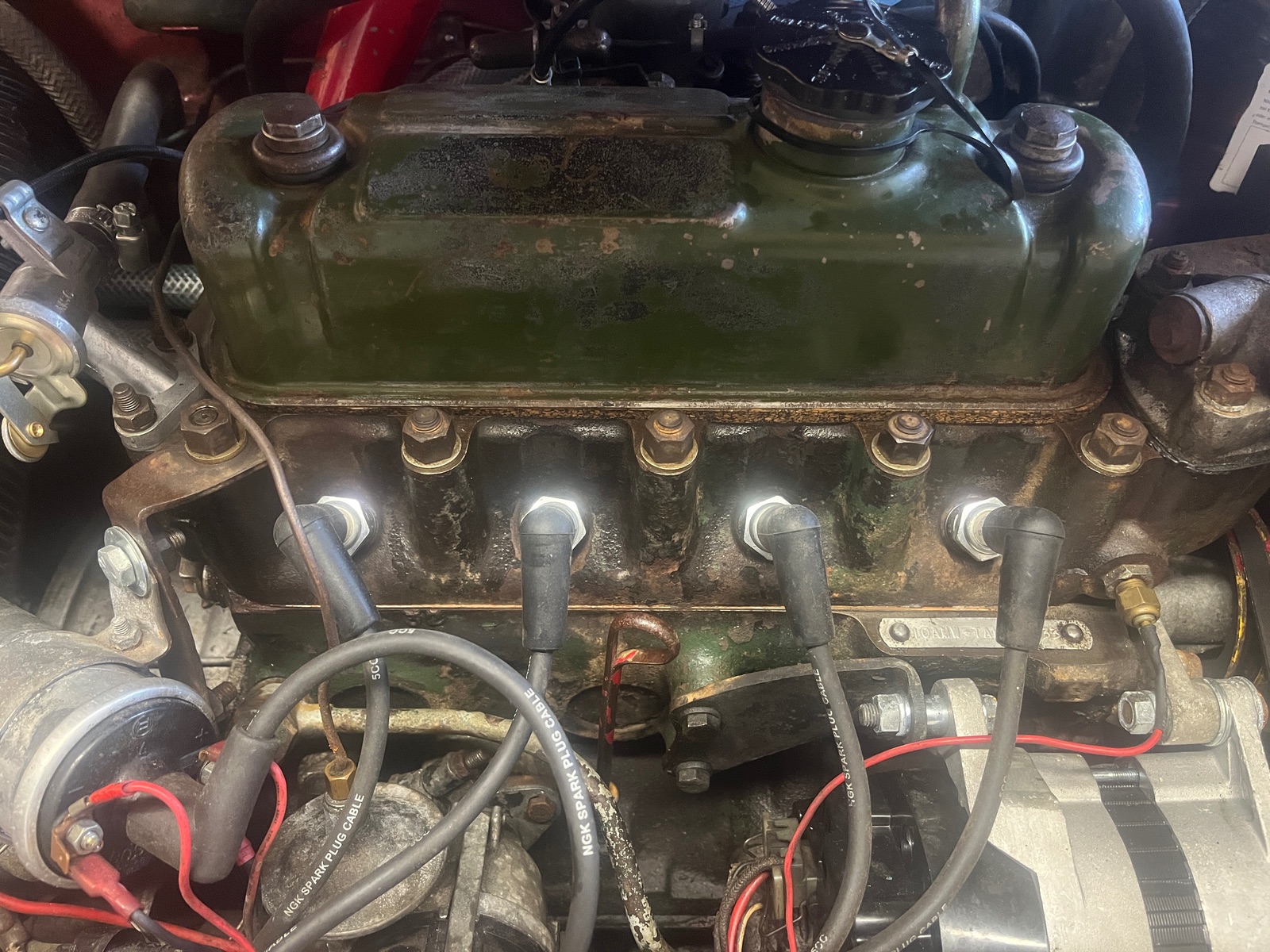

Habe meinem Mini über den Winterschlaf ein schönes mechanisches Öldruck/Temperatur Instrument eingebaut.
Öldruck bei Kaltstart 50psi - so weit, so gut.
Aber: wenn der Motor warm wird sinkt der Öldruck deutlich.
Bei warmen Motor und 4000rpm noch max. 30psi, im Leerlauf dann aber auch bis deutlich unter 20psi. Öldruck steigt mit Drehzahl, aber zögerlich.
Temperatur steht konstant bei 180°F, Öl ist neu, 20W50.
Der Motor (1100er) ist an dem Mini aber sowieso mein Sorgenkind mit deutlich Blowby/Rauch (inkl. Geruchsbelastung) aus der Ventildeckelentlüftung.
Frage: Was ist angeraten? Pauschal Ölpumpe tauschen, oder einfach so lassen (ist sicherlich schon länger so, weder ich noch der Vorbesitzer hatten ein Instrument dran) und schon mal auf einen Tauschmotor sparen? -
