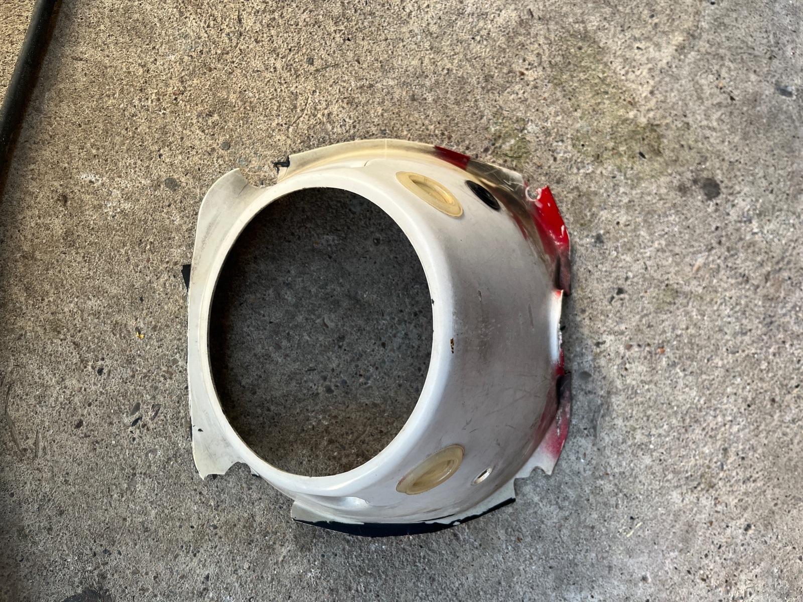

phokos sieht Top aus, aber das bekomme ich mit meinem nicht mehr hin. Der hat so viele Außbrüche dass ich froh bin wenn er wieder hält ;) -
Der Halter für meinen Mitteltacho muss getauscht werden, ich überlege alternativ auf ein historisch korrekten "deluxe" Mitteltacho zu wechseln.
Welche Variante wäre für einen 66er Morris Minor die Richtige?Mit weißen Träger oder ohne, mit Blechplattte, mit 2 "Streifen" auf dem Tachoei oder ohne?
