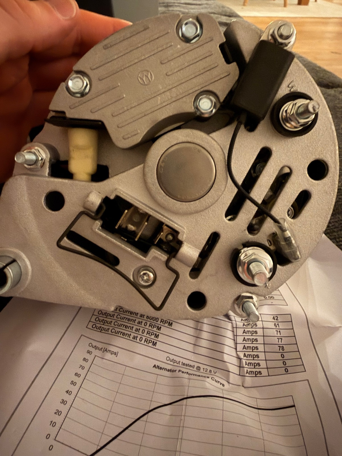

Eine kurze Frage zum Anschluss einer Atec Lichtmaschine:
Die Lima in meinem Mini macht Geräusche die auf ein verschlissenes Lager hindeuten.
Ich habe eine Atec 12V 45A Lima als Ersatz hier und bin nicht sicher ob die Anschlüsse passen. An der alten Lima habe ich den dreipoligen Stecker, den Anschluss habe ich auch an der neuen. Soweit so gut…
An der neuen gibt es aber auch zwei Schraubanschlüsse (B+ und W), die habe ich an der alten nicht.
Jetzt die Frage😉
Muss ich den Kabelbaum umstricken für die neue Lima oder genügt der dreipolige Stecker und ich kann die Schraubanschlüssel ignorieren weil die neue Lima beide Anschlussarten bedient?
Vielen Dank schon mal!

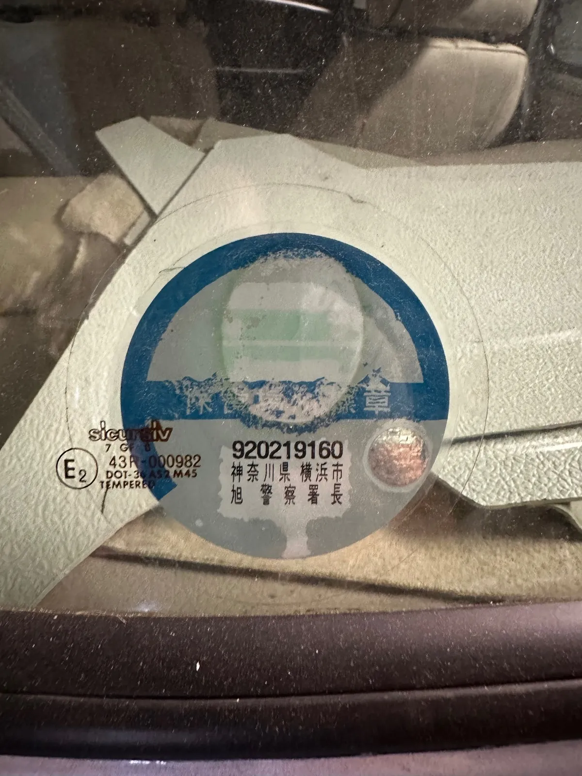

Könnte es sein, daß der Aufkleber als Zulassungs- bzw. Versicherungsbescheinigung gilt?
So kenne ich es aus europäischen EU-Länder.Ja, Chat GPT sagt das:
Das Bild zeigt einen Aufkleber auf der Innenseite einer Windschutzscheibe, der aus Japan stammt. Es handelt sich hierbei um einen Parkausweis oder eine Genehmigung (möglicherweise für ein Fahrzeug oder eine bestimmte Zone), ausgestellt von einer Polizeibehörde in Yokohama, Präfektur Kanagawa.
Das hätte ich schon früher machen sollen
Okay, dann ab 85 nach der Aufschlüsselung oder? Komisch ist halt dass die Amis 1979 eingetragen haben, wahrscheinlich ist das aber nicht aussagekräftig. Zumindest nach den verbauten Komponenten würde ich auch auf Mitte der 80er tippen.
Naja Japan um Minis in Japan verkaufen zu dürfen müssten sie Klima und Automatik optional haben, war aber so weit ich weiß keine Pflicht.
Außerdem wird Klima sehr oft ausgebaut weil es hier keine gute Ersatzteil Versorgung gibt
Das ist natürlich auch möglich, ich kann ja nicht mal sicher sagen ob der Motor noch der Erste ist. Ich versuche mal eine Anfrage in einem japanischen Mini Forum, vielleicht kennt man da die eingeschlagenen Symbole.

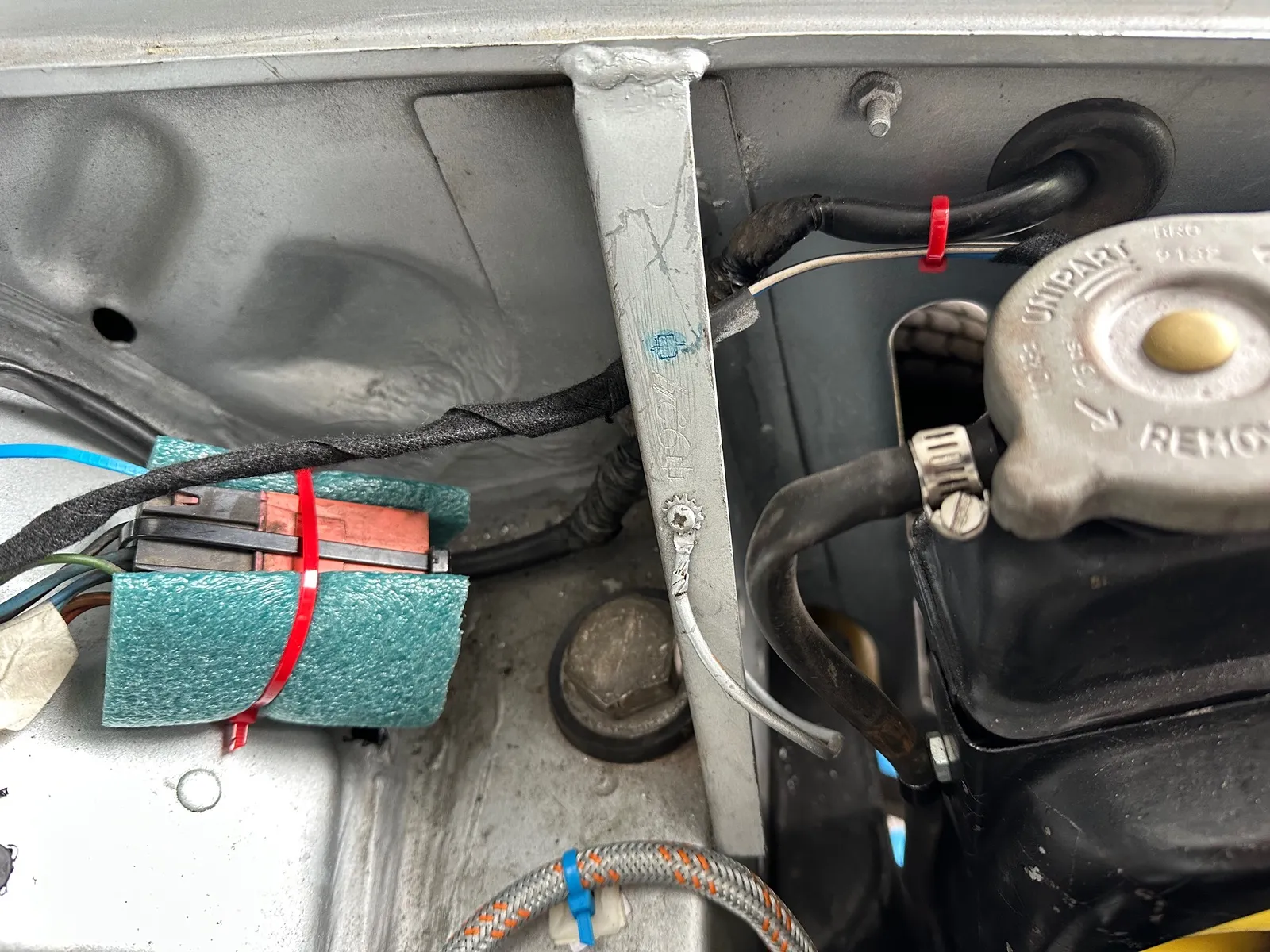

Hier ist noch ein Bild von der Gravur:

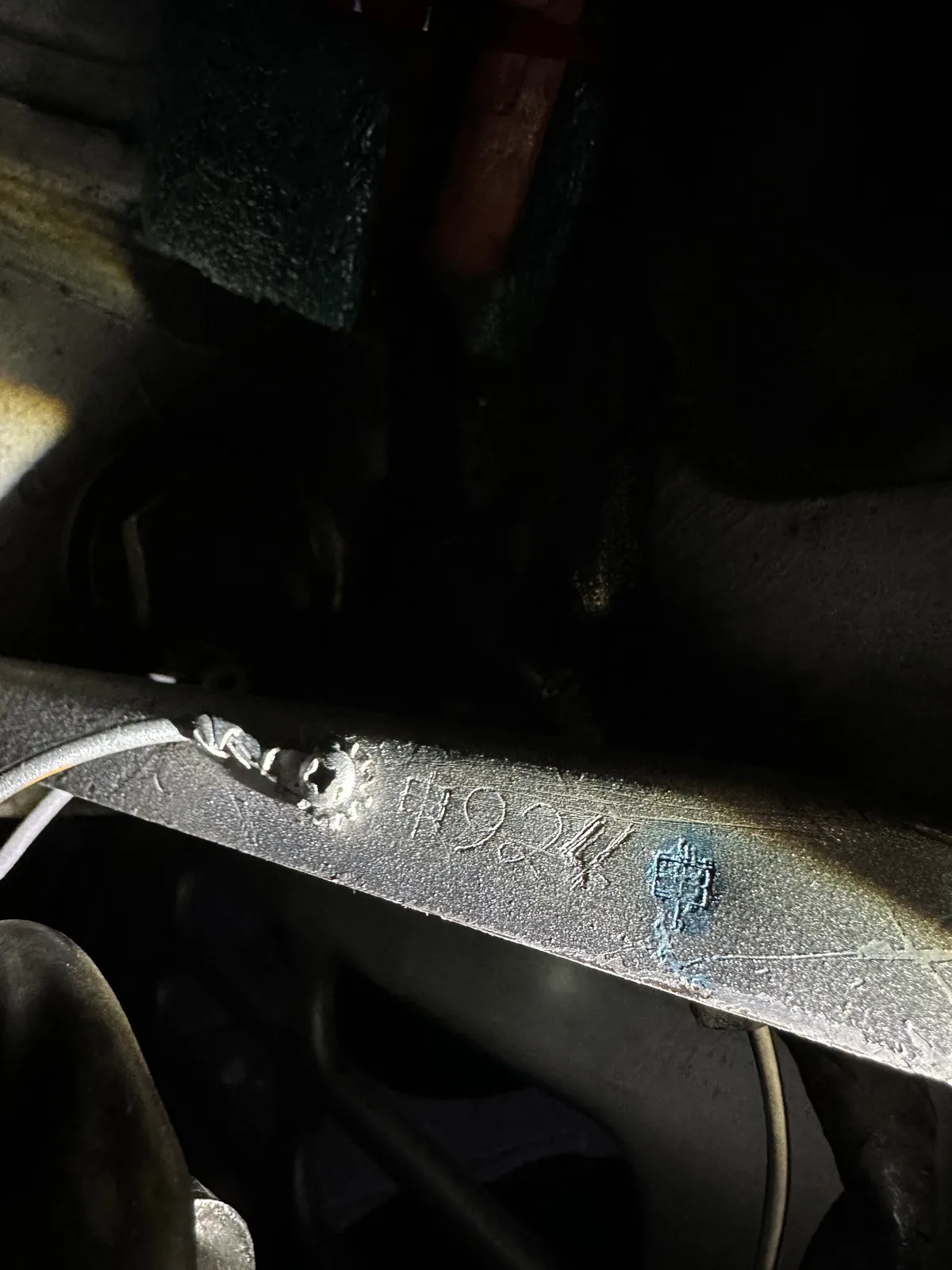

Was mir aber seit Anfang an Fragen bereitet ist eine eingeschlagene Nummer im rechten Dreiecksblech die für mich aus Japan kommt und eine japanische Plakette in der Heckscheibe (klar, die könnte auch theoretisch durch einen Heckscheibentausch nachträglich dahin gelangt sein, unwahrscheinlich wie ich finde aber möglich).
Habt ihr so eine Kennzeichnung schon mal gesehen?
