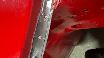

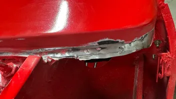

Endlich die Falzleisten angeklebt mit Sikaflex 😀

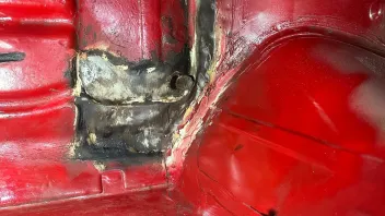

N’Abend, wenn ich hinten keine Sitzplätze mehr habe, kann/darf ich dann auch Sitzkonsolen fest verschrauben?
https://ebay.io/m/hu4YSKAlso so etwas nehmen und Sportsitze mit Schienen dort drauf befestigen?
Zum klappen muss die Konsole dann ja nicht mehr sein
