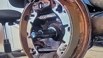

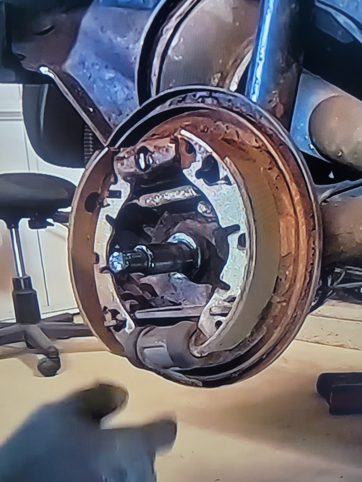

Noch eine kurze Frage zum Bremslicht: nach bremsenwechsel,trommeln und Beläge leuchtet das Bremslicht erst sehr spät,also wenn ich das Bremspedal tief trete,kann man das Bremslicht besser einstellen,wenn ja wo und wie?

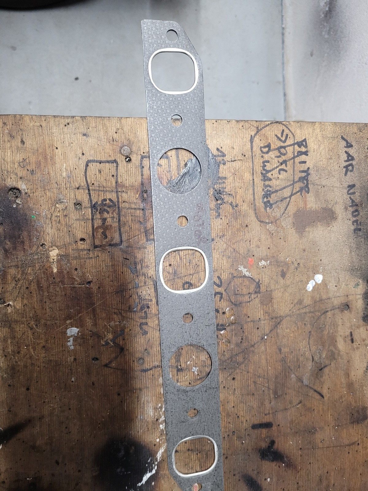

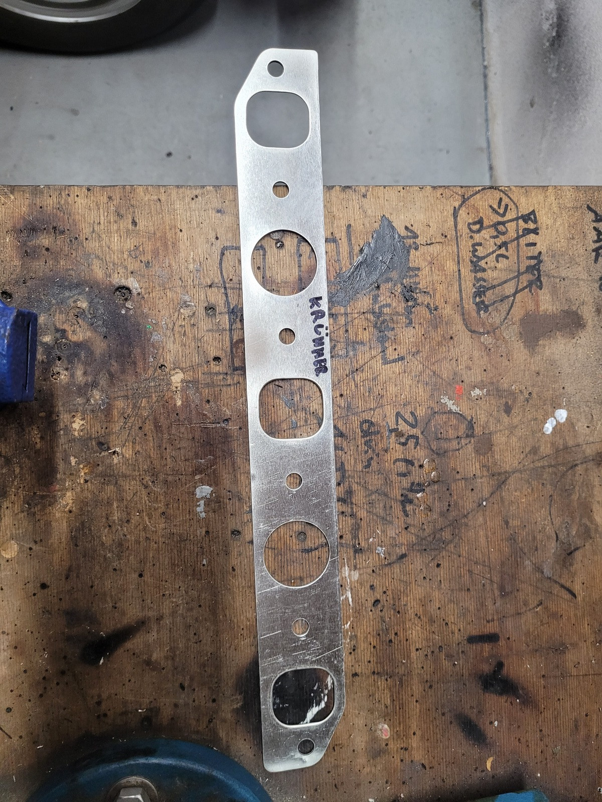

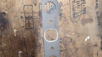

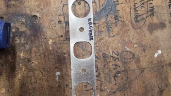

Komme gerade gut voran:
Das hier wird es sein,oder?
