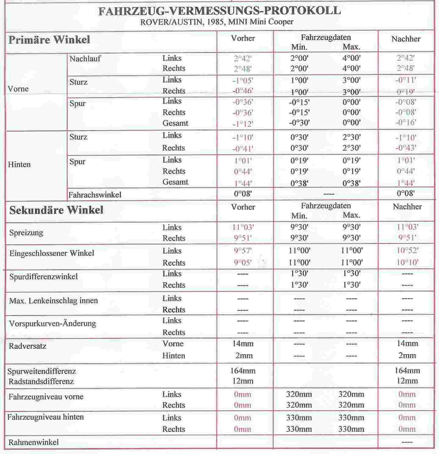

    Hallo Forum,
    mit meinem MPI (BJ 1998; Monza mit Sportspack) war ich beim Vermessen. Anbei das Protokoll. Zugegebenermaßen kann ich mit den Angaben nicht viel anfangen daher würde mich die Meinung der Fachleute hier interessieren - ob das denn "gut" so ist, bzw. was geändert werden sollte oder müßte?
    Verbaut ist HiLo original, kurze Spax, Zugstreben einstellbar, Querlenkersatz einstellbar und Heckrahmensatz einstellbar (Gummielemente Comp hinten und Rahmenfestlegung vorne dürften in dem Zusammenhang nicht von bedeutung sein?).
    Danke für Eure Meinungen und Hinweise!
    Hias
