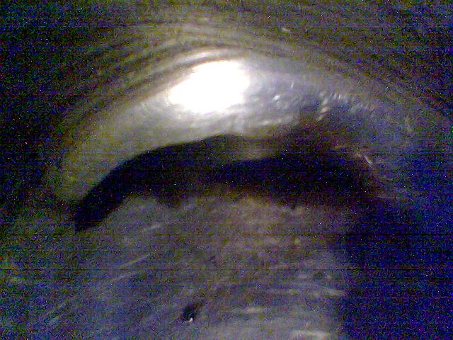

So, heute habe ich mich mal wieder zu meinem Ersatzteilehändler auf den Weg gemacht. Vorher gedacht "Anrufen? Ne, so Kleinteile wie die Nieten müssen die auf Vorrat haben" ... Tja, falsch gedacht. Hatten sie noch nie da ... "Ob ich denn den Durchmesser wüsste?", "Eine normal Nite rein ..."
Nun meine Frage, muss es eine speziell Niete sein oder tut es auch eine ganz normal Poppniete?
Anbei noch ein Bild vom gesammelten Öl nach zwei fahrten und insgesamt ca 16 Stunden Standzeit ... kann dieses ganze Öl von der Niete stammen? *es kommt Zweifel auf*

), den Motor anlassen und mit einem kurzen Gasstoß per Öldruck alles rausspühlen.Könnte das die Erklärung sein, dass er nur tropft wenn ich gefahren bin? Oder wird er im Stand nicht richtig warm? Wenn ich ihn 15 Min im Stand laufen lasse, tropft nichts, erst nach einer kleinen Probefahrt, also wenn ich den Motor beanspruche.
Wenn an besagter Stelle nur Öl austritt, wenn "etwas mehr" Gas gegeben wird, könnte das die Erklärung sein ...
Leider kann ich nicht feststellen ob nun nur noch die Niete die Ursache ist, da das Öl von dort ganz runter läuft ... also am Steuerkettengehäuse und Motorplatte entlang.
