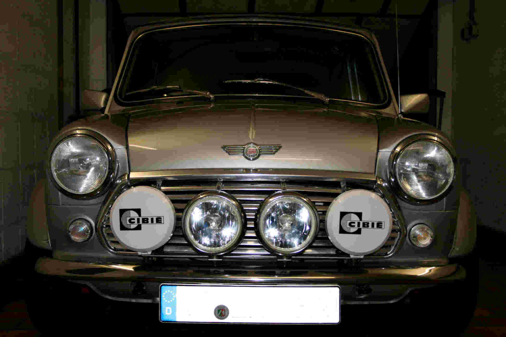

...ich hab's so gemacht, innen Fern- und aussen Nebelscheinwerfer ( die darf ich auch abdecken ) und gerade neuen TÜV o.B. bekommen. Gruss aus Aachen

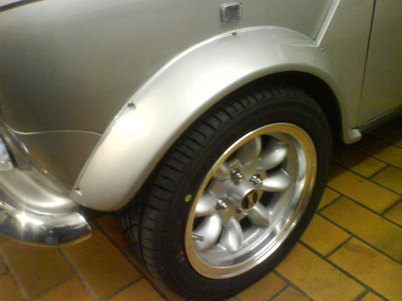

Ich war heute mit meinem Silverbullet beim Dekra. Freundlicher und erfahrener Prüfer. Er meint zuerst das Holz-Lenkrad ist zwar schick, aber geht nicht, findet aber dann eine KBA Nummer und ist zufrieden. Dann meint er, dass die Felgen ( 6x13 superlight ) bestimmt nicht original sind ( er hat ja Recht ), aber so ähnlich aussehen wie Originale ( hat er auch Recht ) oder wie die von Elia für den Twingo ( stimmt auch ). "Keine Twingo Felgen" antworte ich, sowas kommt da nie drauf.
Das hat ihn aber irgendwie gejuckt, vielleicht auch weil die samt Reifen flamm neu sind. Dann hat er, nur aus sportl. Ehrgeiz ( Plakette war schon drauf ) aber auch alles abgesucht, um die Beschreibung der Originalfelge zu finden. Leider konnte er nicht fündig werden: beim Silverbullet wurde die Felgenbeschreibung in der ABE-Kurzform für den Fzg Brief schlichtweg vergessen, da gibt es nur die Angabe der 13" Reifengrösse ohne Felge, bei 12 " auch mit Felgenbeschreibung und nach seiner Aussage zeigt jetzt kein System der Welt den Prüfern oder Sachverständigen, welche Felge da wirklich drauf gehört..... Da die ABE auch inzwischen erloschen ist, die Fa. pleite.... Bitte nicht missverstehen, dies ist ein subjektiver Tatsachenbericht und keine Aufforderung !;) -
