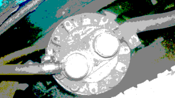

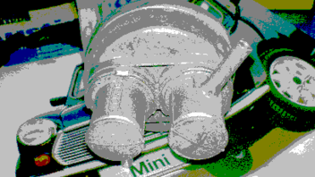

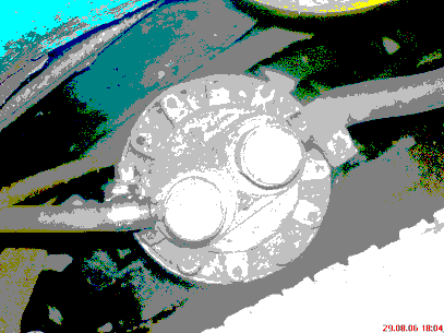

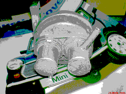

Hallo liebe Leute,
ich hoffe ich nerve noch nicht all zu sehr.
Habe mir eine neue alte Benzinpumpe organisiert. Diese schaut etwas anders aus als meine Originale.(ich glaube es ist die Originale) Siehe Bilder vielleicht hilft`s.
Die neue ist etwas kleiner und hat die Nummer:BZX1036 unten sowie die Nummer AZX1806 auf der Seite eingestanzt.
Kann mir jemand weiterhelfen?
Danke und Gruss
Armin
