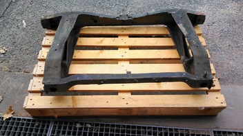

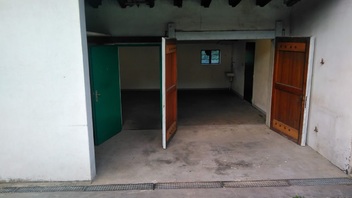

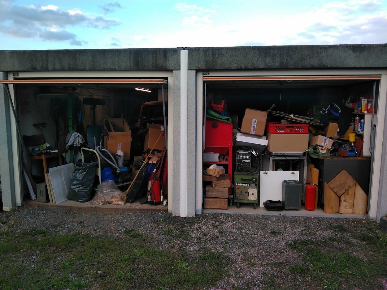

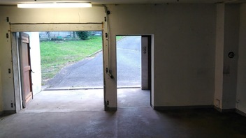

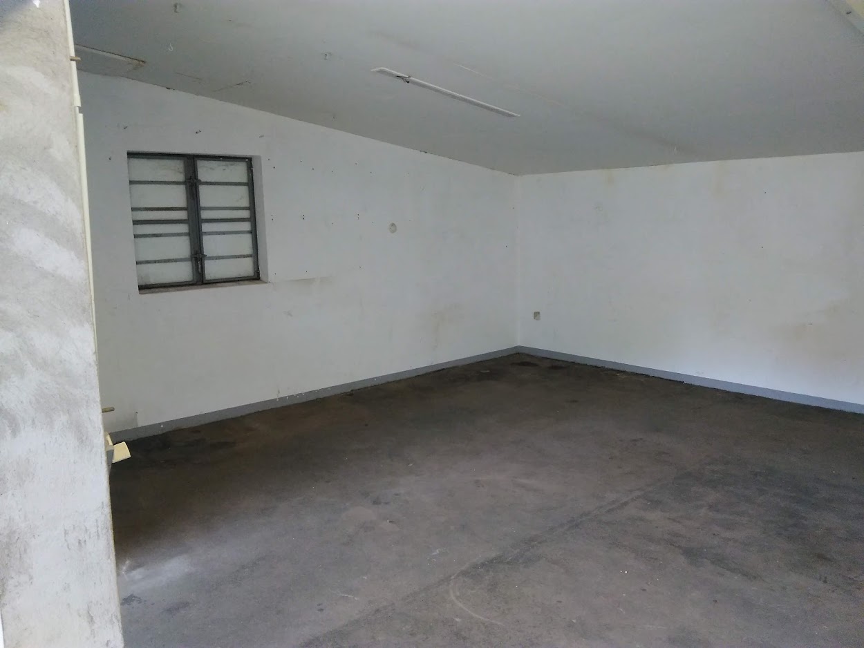

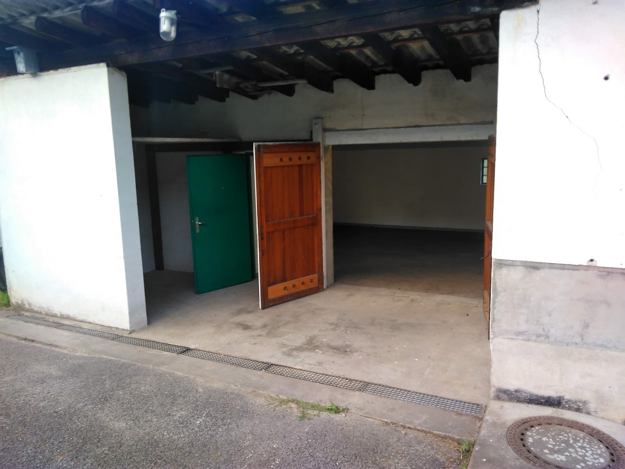

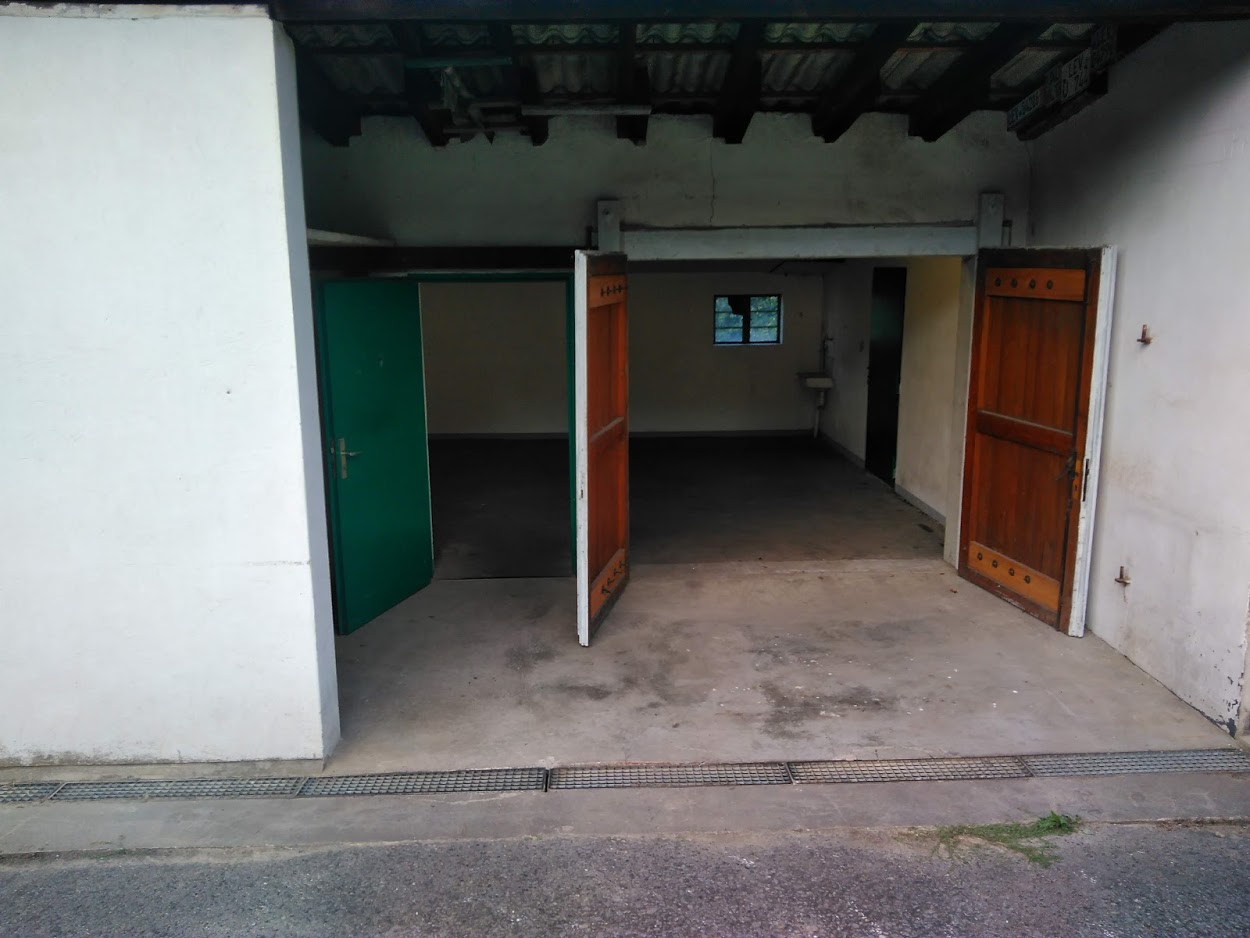

    Endlich ist meine Werkstatt soweit fertig umgebaut, das ich mit meinem Mini weitermachen kann.
    Natürlich ist noch nicht alles so wie es mal werden soll und die ganzen Teile sind auch erst mal nur ins Regal gestopft und nicht sortiert!
    Und schon tauch eine Frage auf.
    Man kann so viele Bilder machen wie man will, es ist aber nie alles zu sehen.

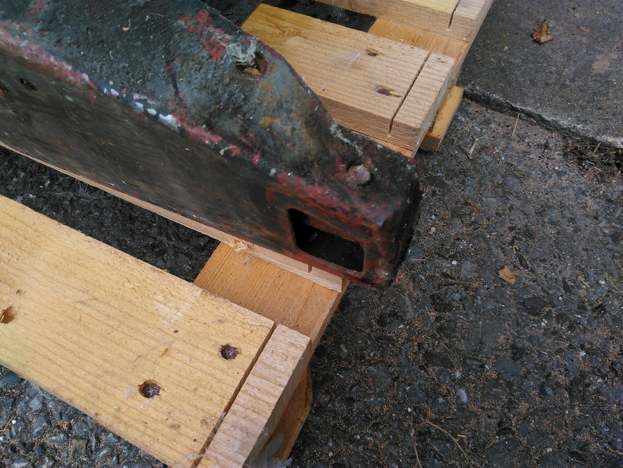

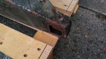

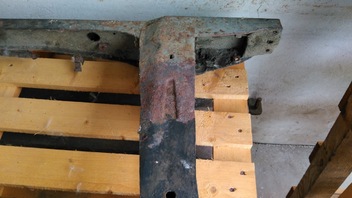

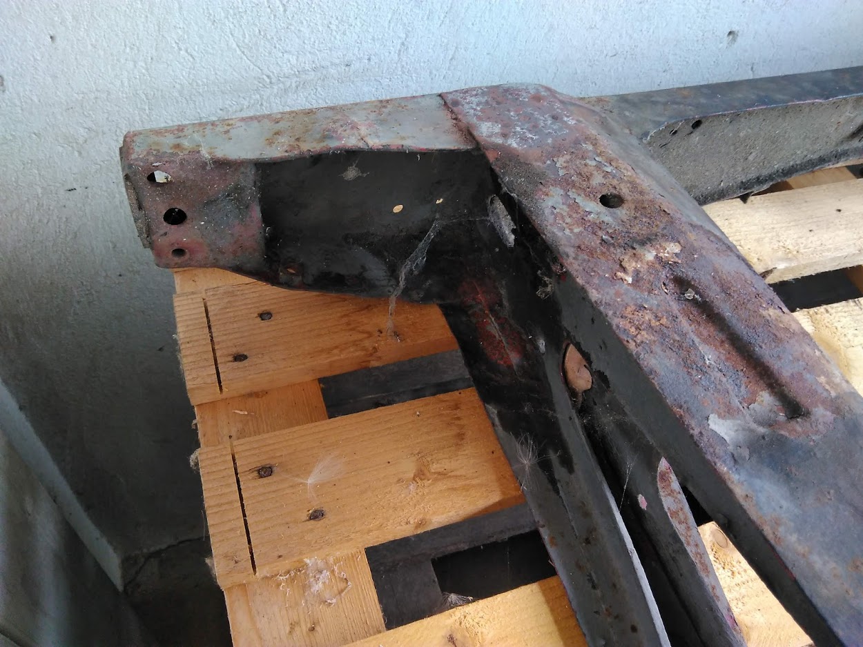

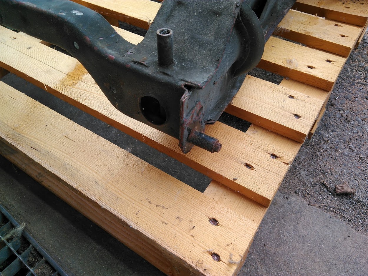

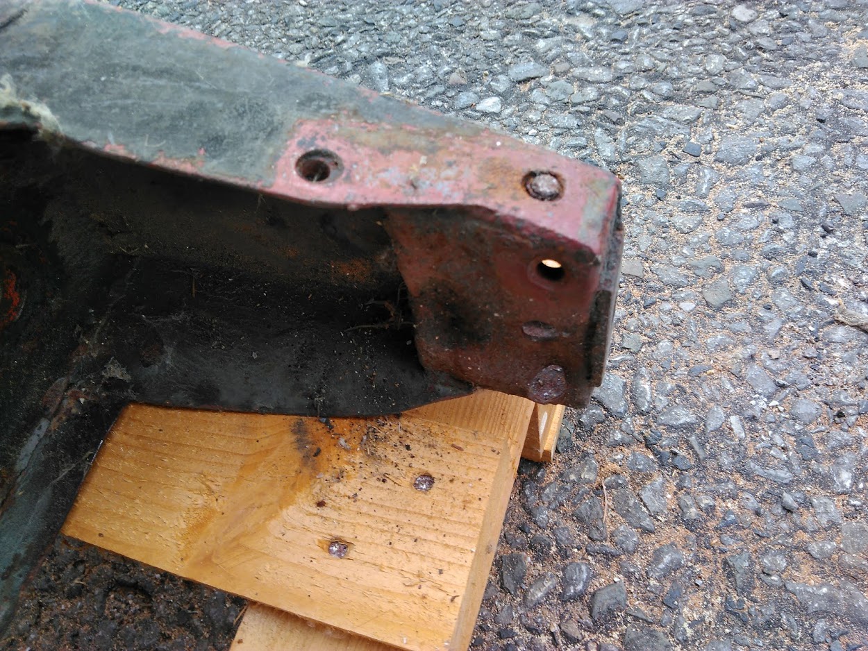

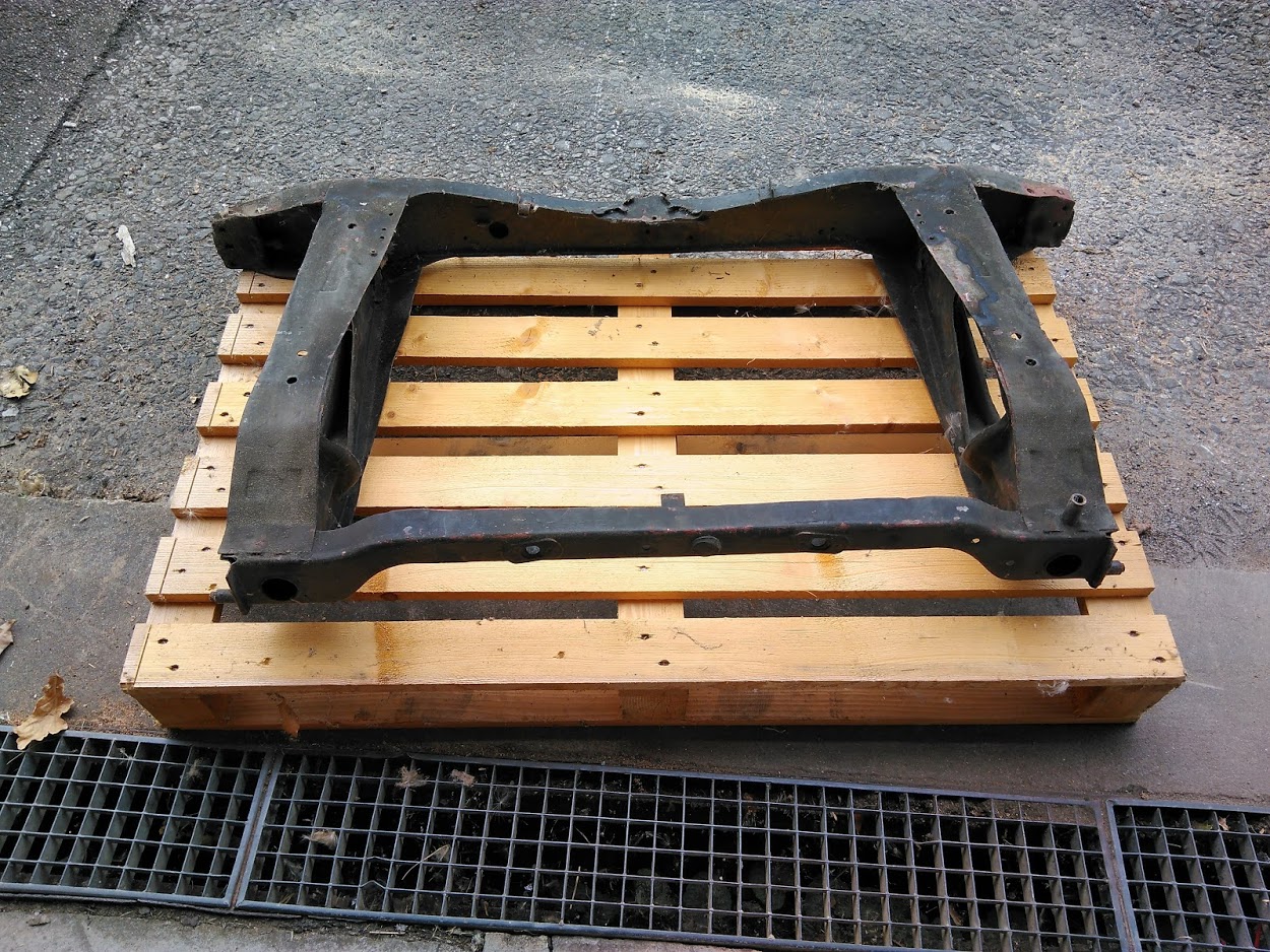

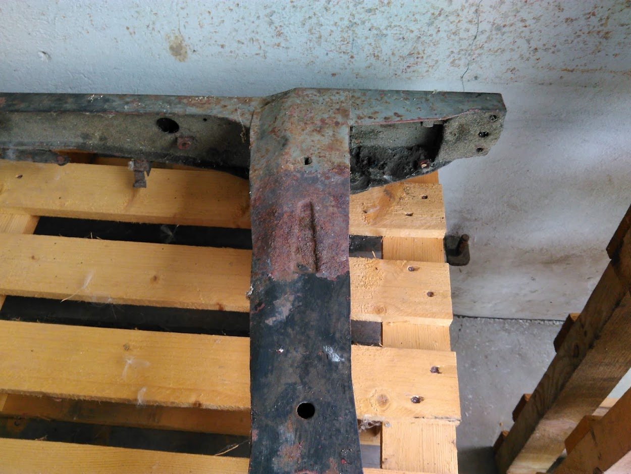

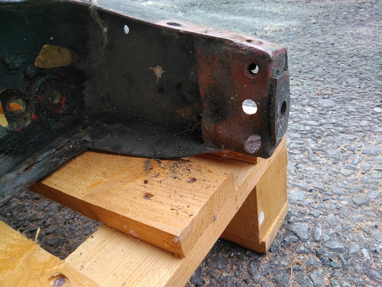

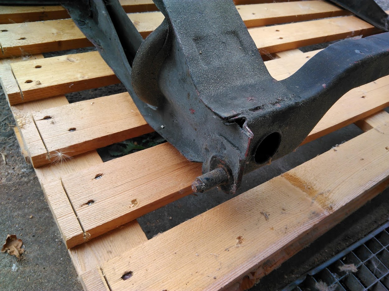

    Ist der hintere Rahmenhalter so rum richtig, der hohe Teil hinten und der flache nach vorne?
    erst einmal vielen Dank für die schnellen Antworten!
    @ Norman
    Die Idee finde ich gut mit dem aufschweißen!
    @ Madblack
    Ja, die Schwinge ist richtig angezogen!
    @ Hot
    Dann weiß ich jetzt wo ich bei den Winkeln drauf zu achten habe!
    @ howlowcanyougo
    Welches Negativ Kit ist denn zu empfehlen? Oder erreiche ich das selbe mit dem unterlegen von Blechen wie es öfters zu lesen ist?
    Wenn ich dann mal so weit bin, bin ich eh gespannt ob ich eine Firma finde, die die Spur und Sturz richtig einstellen. Ist beim Mini ja etwas
    Zeitintensiv.
    Ich werde die Winkel jetzt erst mal aufschweißen um weiterzukommen!
    Ob ich mir dann noch Originale oder ein Negativ Kit besorge werde ich noch entscheiden.
    Wegen dem Kit werde ich hier in Forum noch mal Infos Suchen!
