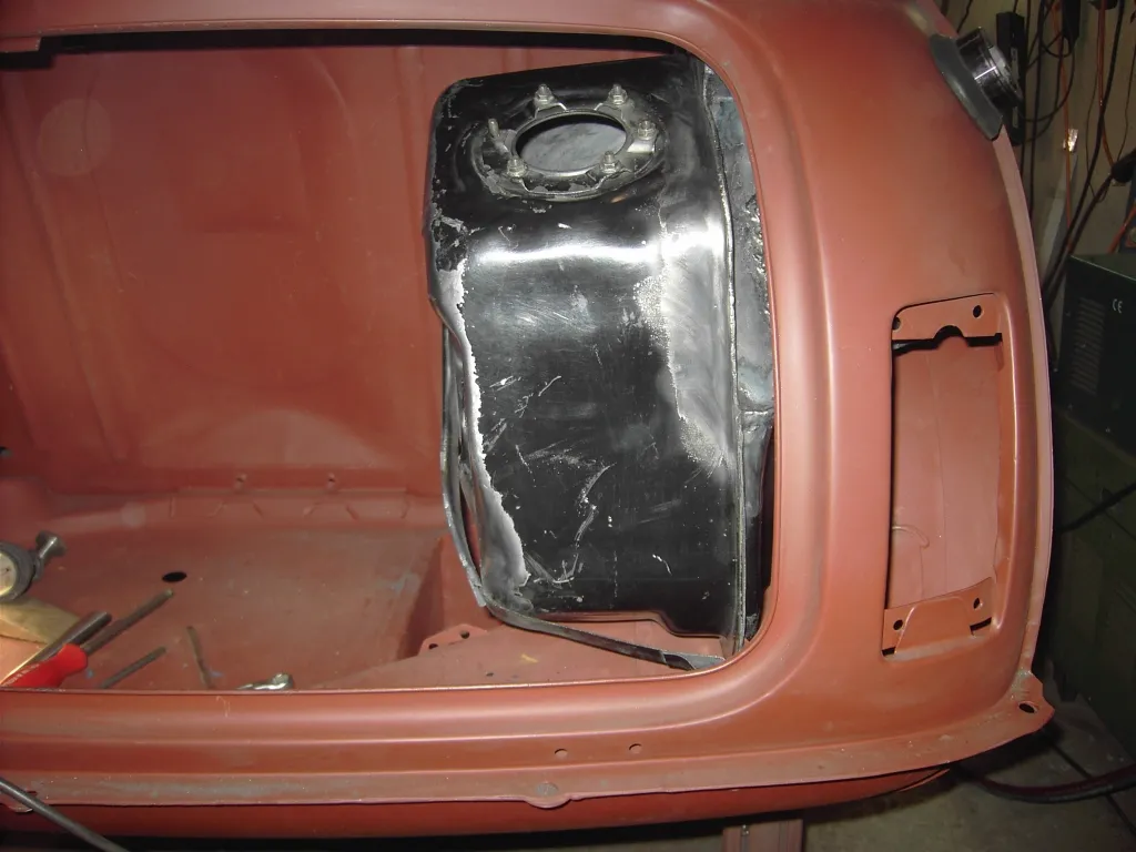

Tank von links nach rechts!
Ich habe lange darüber nachgedacht, ob ich das hier auch veröffentlichen soll.
Deshalb fange ich mal mit einer WARNUNG an.
Der Tank kann explodieren wenn an ihn nicht richtig vorbereitet.
Deshalb sollte man das nur machen, wenn man genau weiß wie das richtig gemacht wird.Ich wollte gerne ein größeres Tankvolumen haben.
Ob ich einen zweiten Tankstutzen nach außen haben wollte, darüber habe ich auch lange nachgedacht.
Da ich mich aber immer wieder darüber ärger, an einer Tankstelle zu warten nur ein die Zapfsäulen auf der richtigen Seite alle besetzt sind zu warten, bekommt mein Mini einen zweiten Tankstutzen auf der rechten Seite.
Wie immer bei mir gibt es mehr Bilder als Text.
Die große 70mm Bohrung zu machen ist schon komisch, dann gibt es „keinen“ weg mehr zurück.und der Ausgangstank
