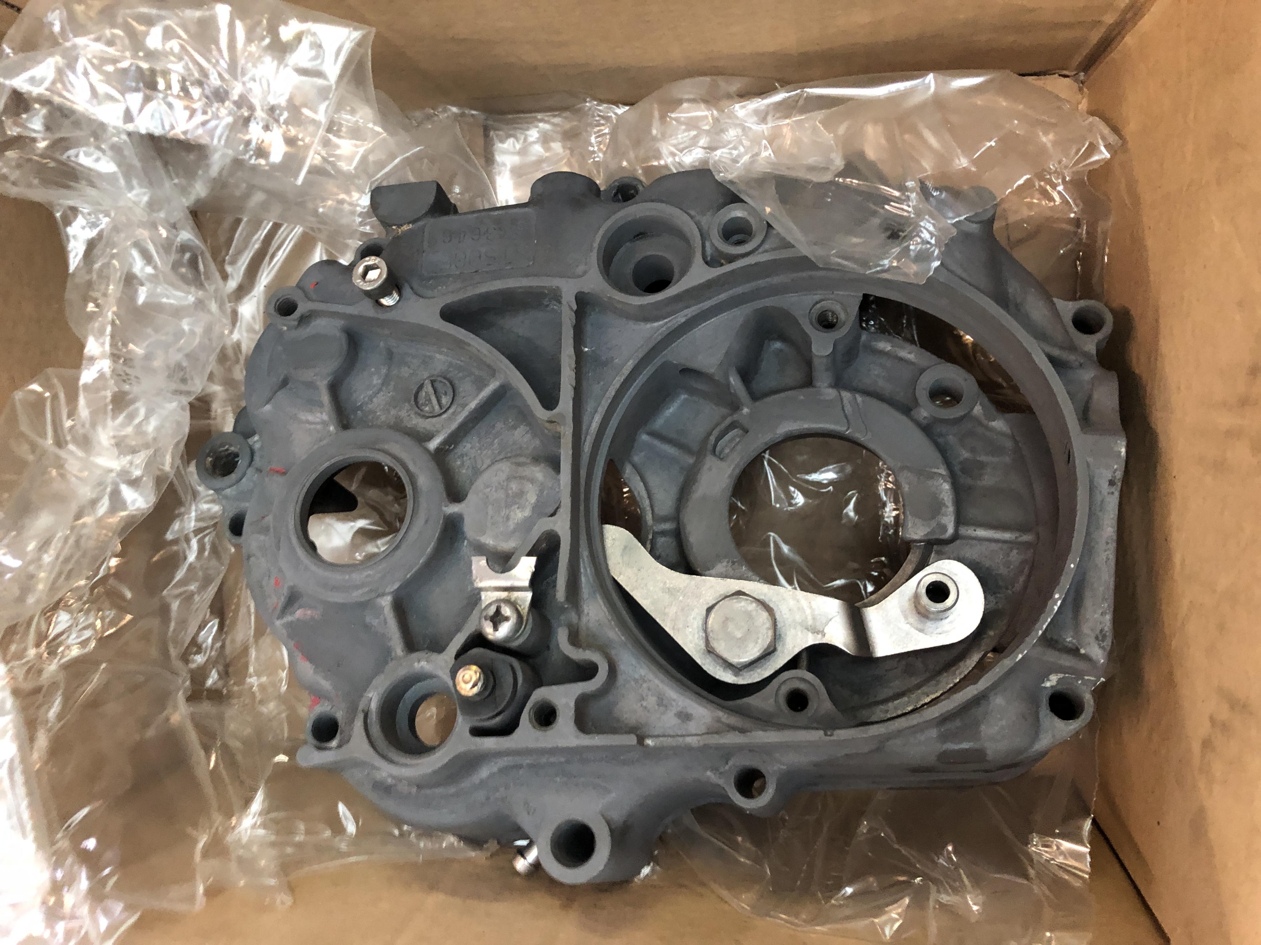

Guten Morgen,
ich habe es mit diversen Reinigern ausprobiert, dies war allerdings nicht wirklich Erfolgreich. Die Gehäuse werden Glasperl gestrahlt. Mal schauen, wie das nachher aussieht. Besten Dank an alle für die Hilfe!

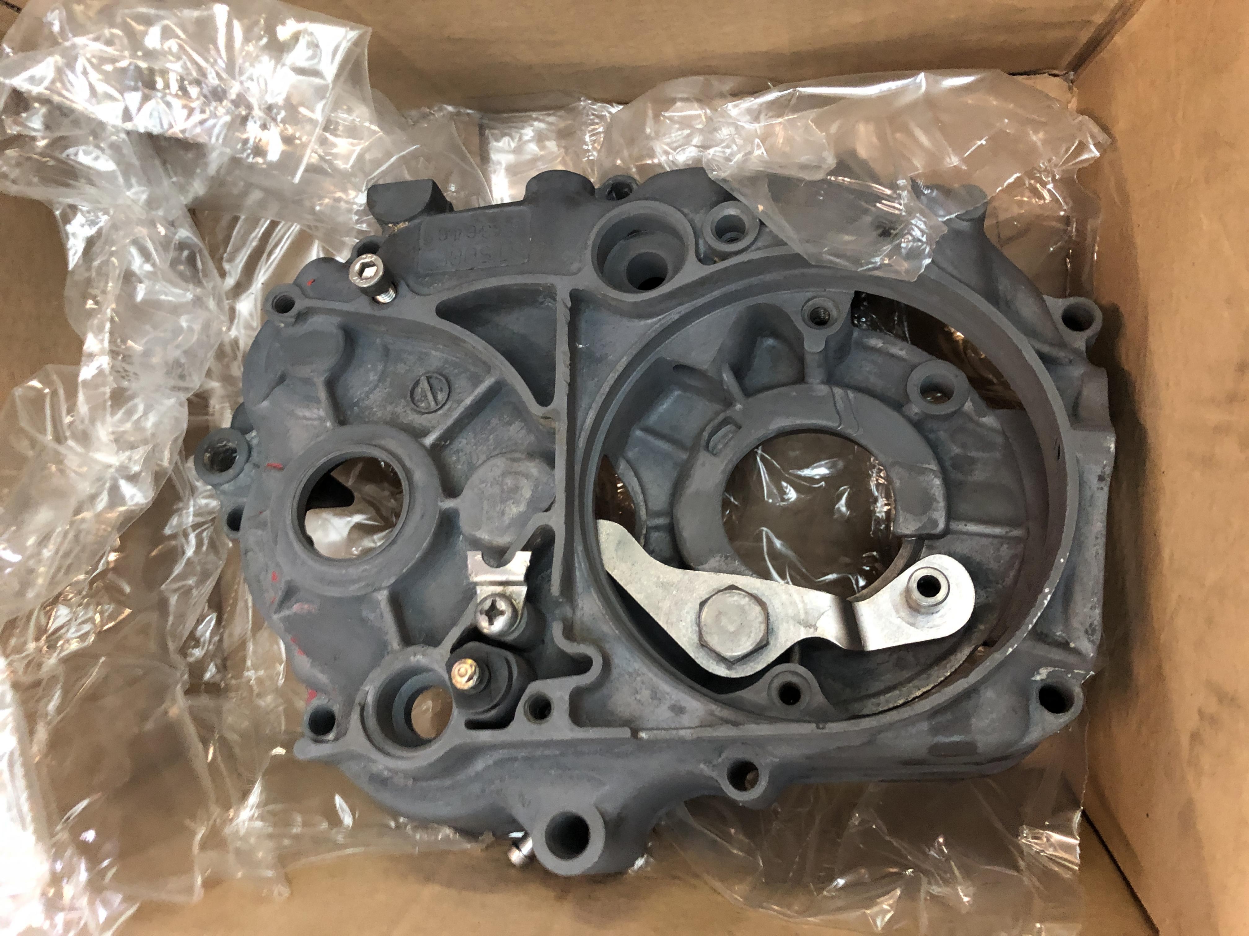

Guten Morgen,
Guten Morgen liebe Mini welt,
Ich habe neben dem Mini noch eine Honda Dax. Den Motor habe ich zerlegt und die Motorblock Hälften habe ich reinigen lassen. Diese sind auch schön sauber geworden, aber leider komplett schwarz.
Versucht zu reinigen habe ich schon mit Essig, Zitronensäure und „Never dull“ Politur. Leider lässt das Ergebnis zu wünschen übrig.
Habt ihr noch Tipps?
liebe Grüße, Max
