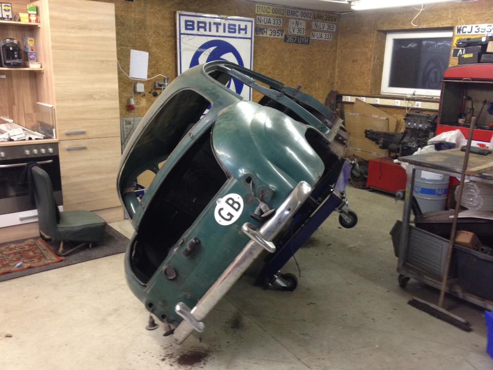

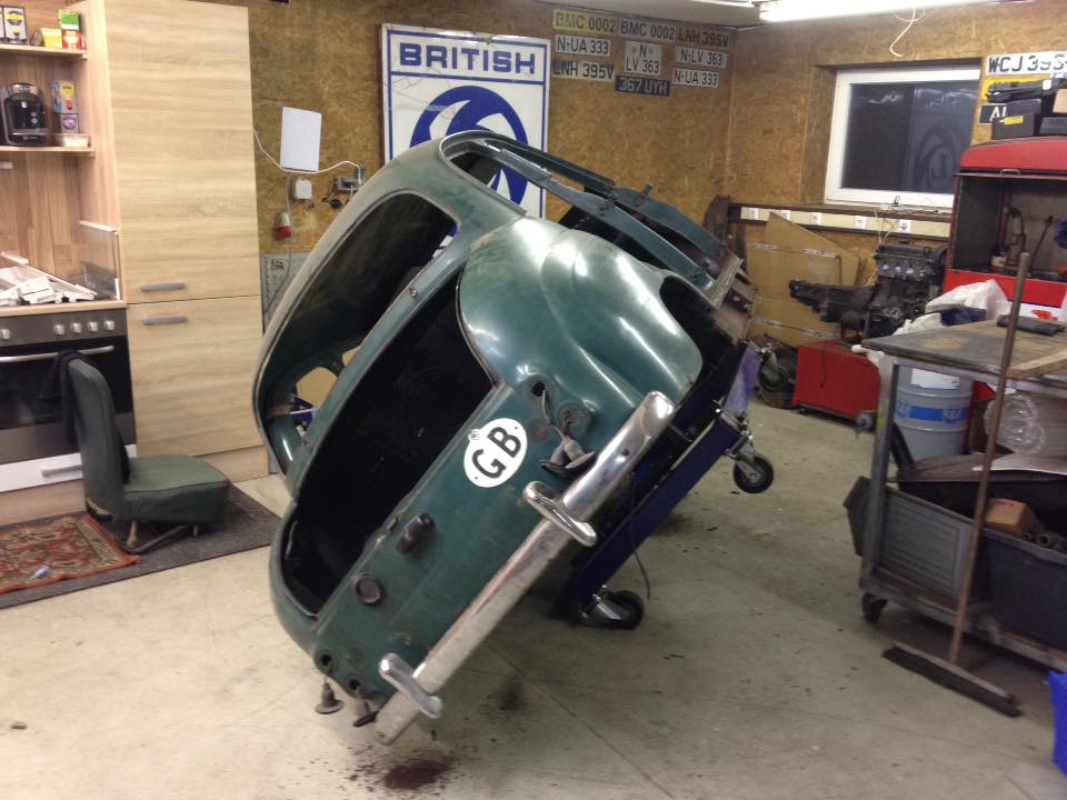

    Selbst arbeite ich eben an meinem A35. Ein riesen Projekt.
    Ford Zetec 1800 Motor mit Einzeldrosselanlage, Fort T9 Getriebe, Rover SD1 4-Pot Bremsen, Coilovers an der VA, Panhard Stabilisierung an der HA, abnehmbare Front,Gitterrohrrahmen im vorderen Bereich, Lenkung vom Mini........
    Karosse, oder was davon noch übrig ist, wird kommende Woche gestrahlt
