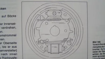

So, jetzt bin ich etwas verwirrt
Ich habe mir jetzt mal angeschaut wie die Bremse zusammengetzt wird (hatte ich vorher auch schon, nur jetzt nocheinmal intensiver)
Also lt. der Bucheli Reparaturanleitung und laut einem großen deutschen Miniteil Versandhändler
also wie jetzt?

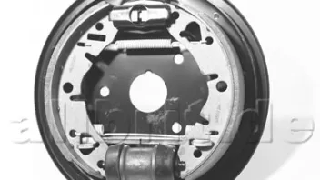

hat hier mal jemand ein Bild einer zusammengebauten Trommelbremse wo man die Bremsbacken sehen kann. Ich möchte wissen welche Bremsbacke wo hinkommt (Auflafende/Ablaufende)Danke
