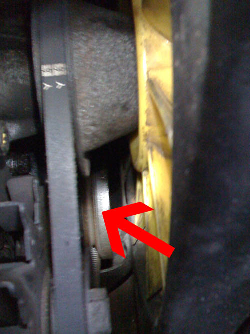

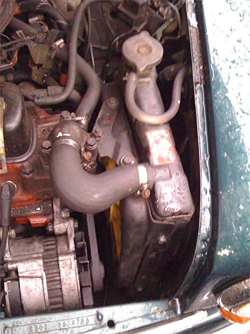

Servus Gemeinde,
der Frühling is da, und mein Mini steht sabbernd und heißlaufend einfach nur da
Folgendes steht an, wobei ich euren Rat brauche:
Nachdem mein kleiner im Motorraum nicht ganz fit ist, steht da mal aufräumen angesagt.
U.A. bracuh ich einen neuen Kühler, Wasser verliert er schon länger.1. Frage: Was für einen Kühler brauch ich für einen Spi British Open? Ich bin mir grad leider nicht sicher, ob er Bj 94 oder 95 ist. Der schein liegt bei meinem Onkel , ich reich die Info nach)
Da gibt es nach meinen Nachforschungen ja leider wieder viele verschiedene.2. Frage: Der Kerl tropft Öl wie Harry. Nachdem auch ein Ölwechsel ansteht, sowie Kühler, Keilriemen und so weiter abgebaut wird, bietet es sich an, diverse Dichtungen, die sonst nicht zugänglich sind, zu tauschen.
Besonders unter Verdacht der Altersschwäche steht die am Nebenantrieb (für Keilriemen), also das was auf dem Bild hinter dem Keilriemen in Pfeilrichtung zu finden ist.Nun, ich hab da noch nie drunter geschaut. Kann mir jemand sagen, was für eine Dichtung ich brauche, und ob für den Eingriff spezielles Werkzeug von Nöten ist?
Danke für eure Hilfe!
Kevin -
