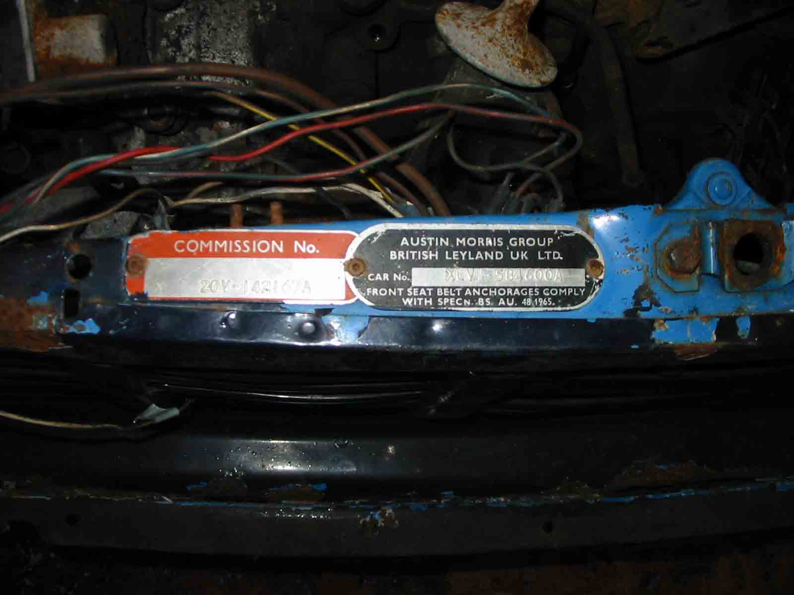

Zur Info noch die Fahrgestellnummer. Wer kann mir hierzu Auskunft, oder vielleicht sogar Historie liefern ? Erkennt jemand den Wagen als sein ehemaliges Fahrzeug ?

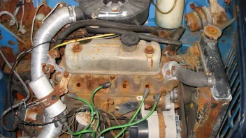

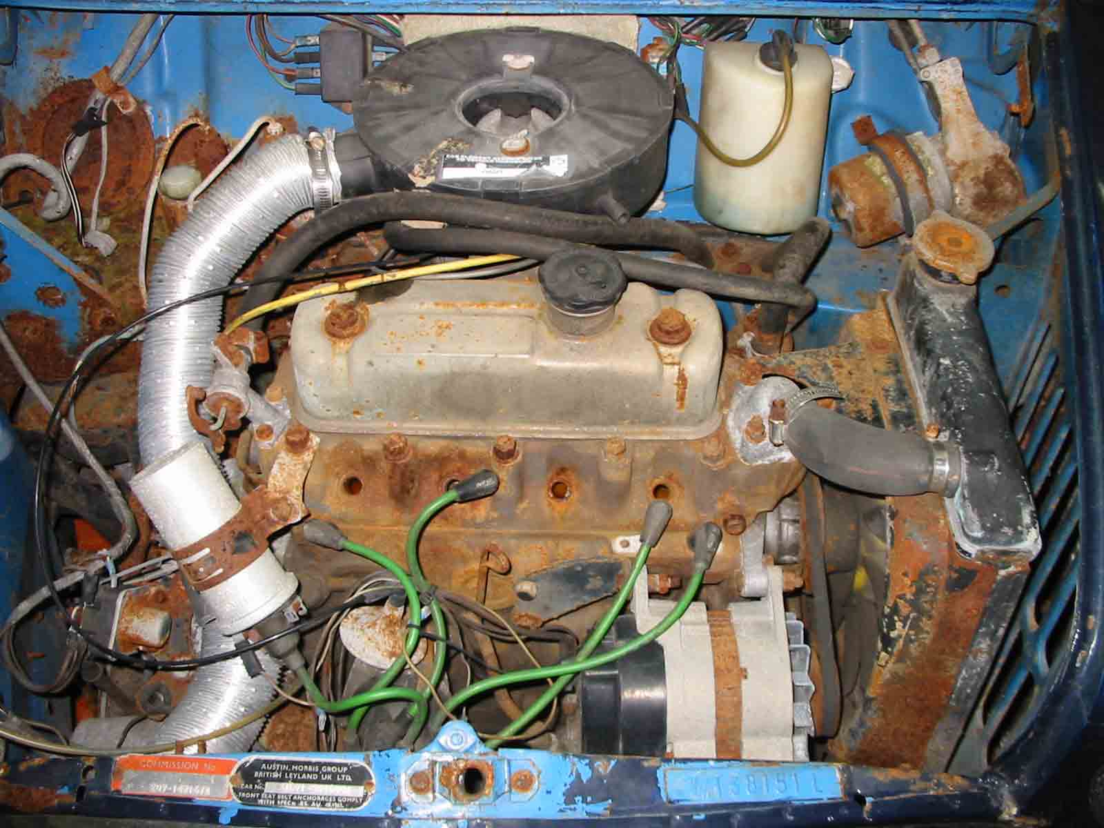

Habe mir im letzten Jahr einen Mini 35 aus einem Hinterhof gerettet und versuche seitdem den Wagen ordentlich zum Laufen zu bringen. Problem ist, daß ich keinen Stand über die Technik hatte.
Fehler:
Motor läuft viel zu fett und meist nur auf 3 Töpfen. Kompression (ca. 13 bar auf allen 4 Töpfen) Es ist ein SPI mit 63PS. Als ich Ihn bekam lief er gar nicht und stand deshalb wohl auch im Hinterhof.Beim Einstellen der Zündung und Ersetzen der Verschleißteile (Verteilerfinger und Kappe, Kerzen, Zündspule, Zündkabel, Krümmerdichtung, Dichtungen der Einspritzanlage, Auspuff nach hinten ab Kat(RC40), Lambdasonde, Thermostat, Lichtmaschinenregler, Batterie, Luftfilter (K&N)) ist mir an verschiedenen Stellen aufgefallen, daß das Fahrzeug einem hemmungs- und wohl auch hirnlosen Bastler gehört haben muß. Nachdem der Wagen immer noch nicht richtig lief und ich nach Rücksprache mit mehreren Leuten erfahren habe, daß das Steuergerät wohl im Notlaufprogramm ist und ich so keine Chance habe weiter zu kommen, habe ich das Fahrzeug per ADAC huckepack in die nächste, fast 100km entfernte, Werkstatt mit Lesegerät bringen lassen.
Diagnose von gestern Abend:
KEIN FEHLER! vom Steuergerät. Die meinten zwar den Fehler finden zu können, ich hätte jetzt trotzdem gerne gewusst, ob sich hier jemand an eine Ferndiagnose traut - auch um die Ergebnisse der Werkstatt überprüfen zu können.Ich wünsche munteres Diskutieren!

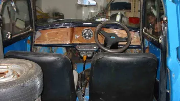

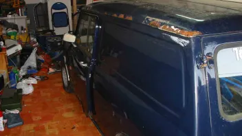

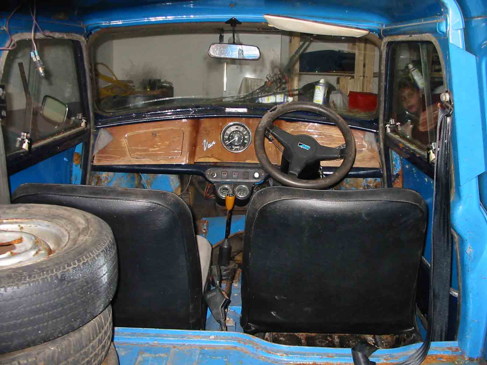

Habe den Van zwar geknipst, aber die Bilder noch auf der Kamera in der Garage liegen. Werde welche veröffenlichen sobald ich sie auf dem Rechner habe. Zum Zustand:
Es ist noch einer mit den aussenliegenden Türscharnieren und einem großen Zentraltacho mit Meilen und Stundenkilometerangabe. Der Wagen ist bis auf die Kombispezifischen Teile sehr schlecht, alle Türen sind durch, habe aber gesehen daß es die Hecktüren aus GFK für ca. 350 € gibt.
Der Wagen wird wieder zugelassen, schätze ich brauche ein bis eineinhalb Jahre um Ihn wieder zu richten. Werd ihn jetzt erst mal strippen und dann ne richtige Bestandsaufnahme machen...
