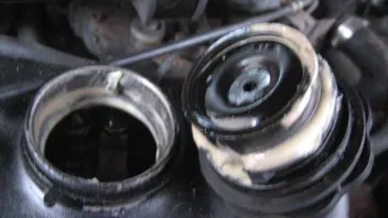

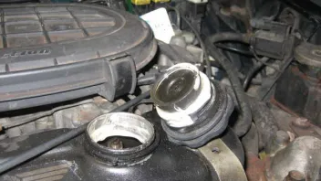

    wollte eben etwas Öl nachfüllen da bemerke ich, dass da am Stutzen so ne Art gelblicher Schaum oder ähnliches hängt. Ich hab mal versucht Bilder davon zu machen, aber das Licht hat nicht viel hergegeben. Sie zeigen lediglich wo sich das Zeug genau befindet. Es ist das was so schön weiß glänzt auf den Bildern. (ohne Blitz wäre alles verwackelt ...
    Letzter Ölwechsel wurde vor 2.500km gemacht und danach vllt 2-4 Mal etwas Öl nachgefüllt. Ich gehe davon aus, dass das noch nicht so lange sein kann, weils mir sonst vorher aufgefallen wäre. Habt ihr ne Idee was das sein könnte? :confused: :(
