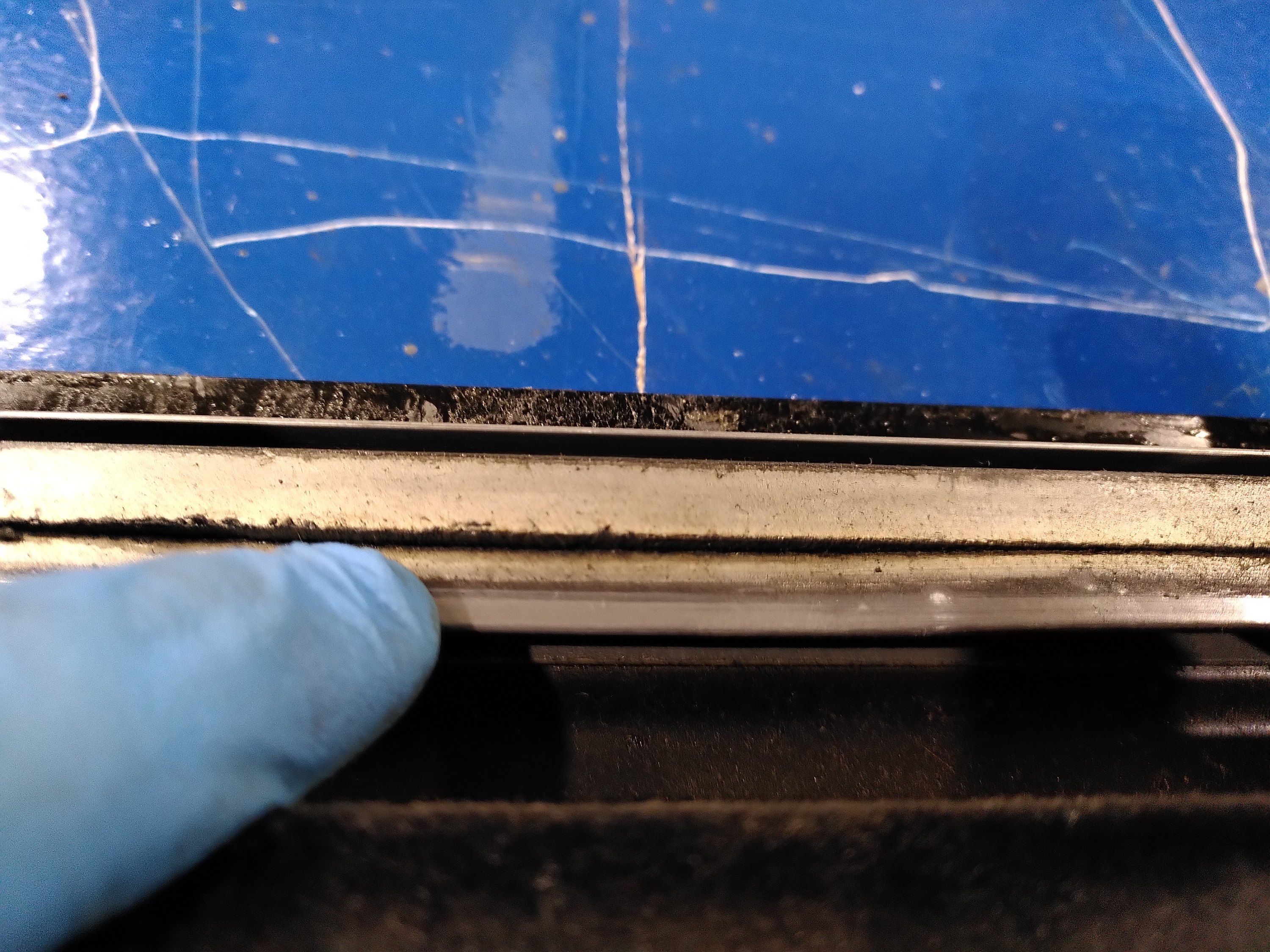

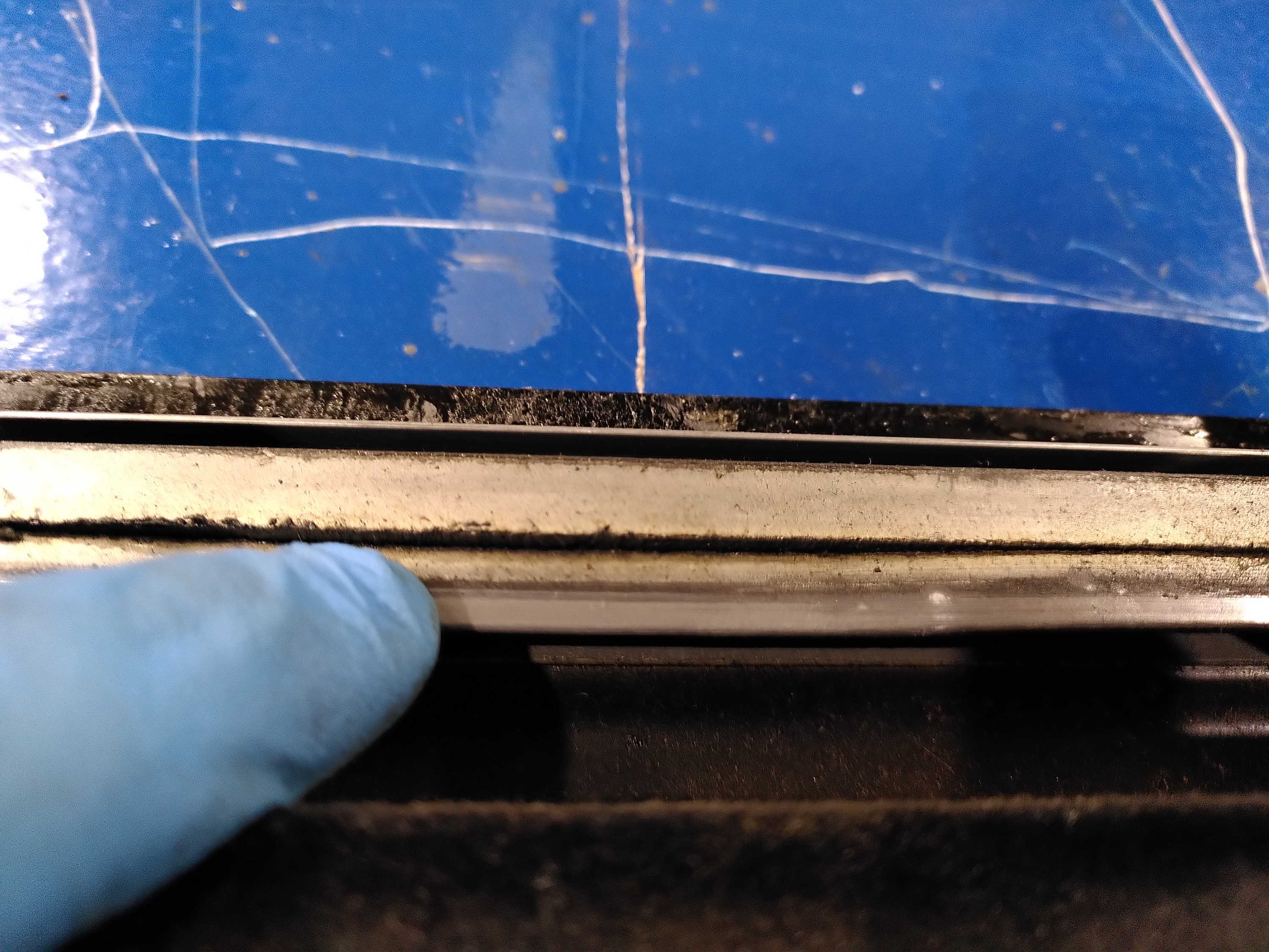

Guten Morgen, tolle Beschreibung vielen Dank, dass du dir die Mühe machst!
Die Führungsschiene scheint beim Aerotop I eine Schwachstelle zu sein, meine ist auf der linken Seite genau wie deine der Länge nach gerissen.
Ersatz gibt es ja leider keinen mehr, ich habe das bisher mit einem dünnen Blech und Flüssigmetall von oben geklebt.
Mal schauen wie lange das hält :-(
Gruß Christian
