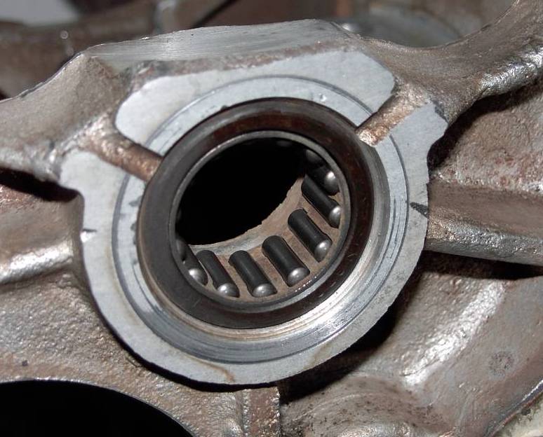

  • Bei genauerer Überlegung kann eigentlich nur das getriebeseitige Zwischenradlager seine Nadeln in die Ölwanne verlieren. ( Sitzt genau über dem Magneten )
    Der Motor würde dann einen ziemlichen Krach machen, der beim Kupplungtreten weg ist...
    Sehen die Stifte ungefähr so aus? ( Foto )
    Es gibt die Lager in 3? Grössen...
    Jeder gefahrene Kilometer kann dann richtig teuer werden :eek:
    Möglicherweise ist das defekte Lager schon die Spätfolge eines verschleppten Zwischenradschadens... :(
    Olaf
