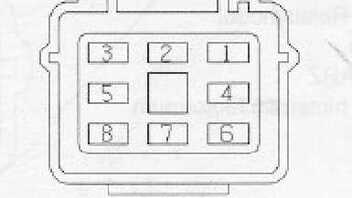

Also: die Buchse #4 (zur Spritpumpe -siehe Bild) ist völlig verschmort. Das Kabel ist eingegossen, also nicht so leicht zu lösen. Rover Vorschlag, den ganzen Kabelbaum ... indiskutabel. Was tun? Wie bringe ich das eine verdammte Kabel raus und kann eine neue Buchse dran machen. Es geht wirklich nur um diese eine Verbindung. Ein E-Spezi hat mir gesagt, daß es vermutlich kein Kurzer war, der das verschmoren ließ, sondern, daß die Verbindung für den fließenden Strom einfach unterdimensioniert oder nicht richtig fix ist.

 Der (männl.) Stecker in der Relaisbox sieht völlig blank und ok aus. Die (weibl.) Buchse in dem Stecker der zum MEMS führt, ist verschmort. Meintest du trotzdem, die Relaisbox aufzumachen?
