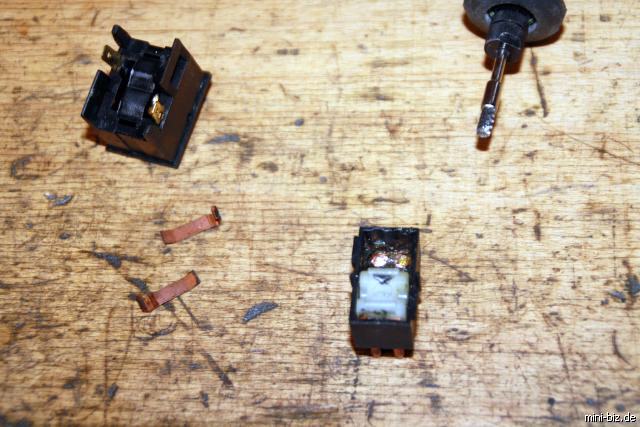

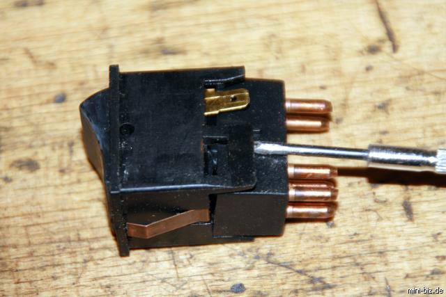

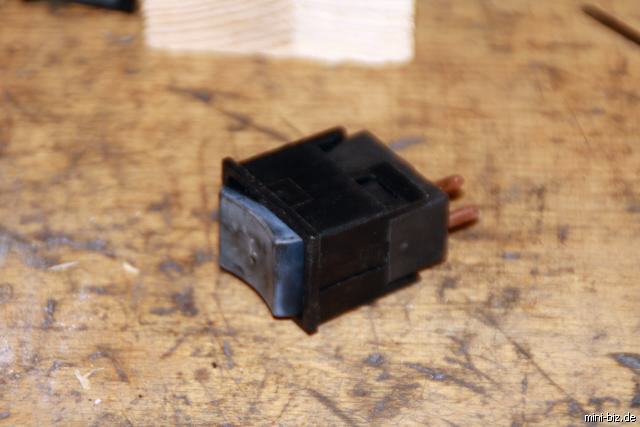

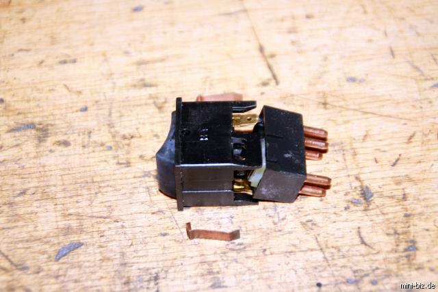

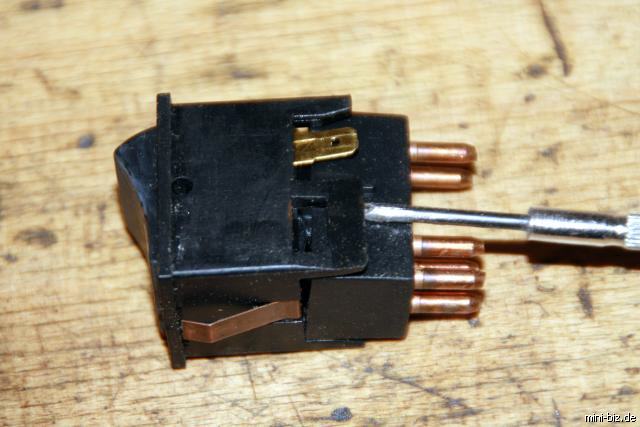

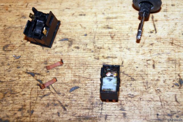

Vorsichtig die Klammer hochbiegen und den Schaltblock abhebeln. Ebenso auf der anderen Seite.

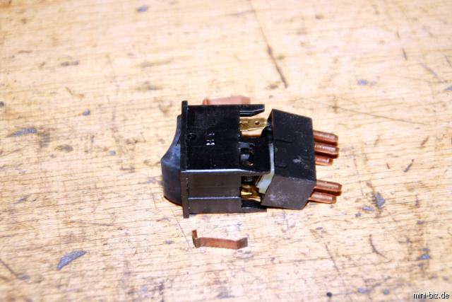

Sind beide Rasterungen gelöst, fallen beim a#bziehen des Schaltblockes die Halteklammern von alleine ab.

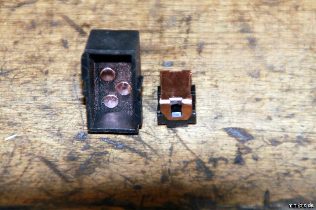

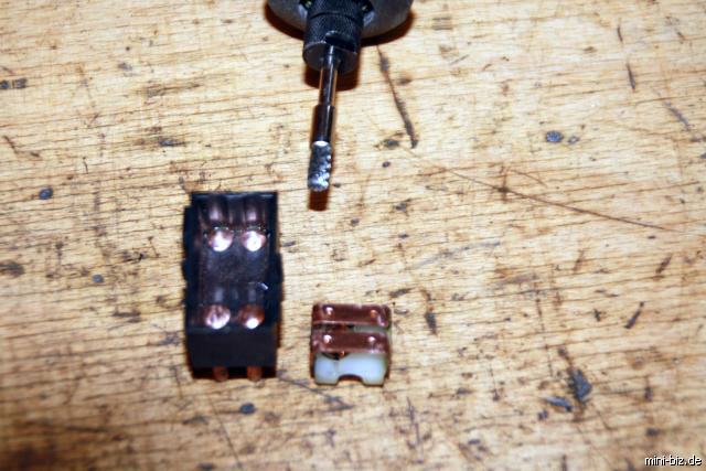

Mit eine Dremeldrahtbürste lassen sich die Kontakte sehr gut metallisch blank reinigen.
Die blanken Kontakte werden mit Kontaktfett vor neue Korrosion geschützt.

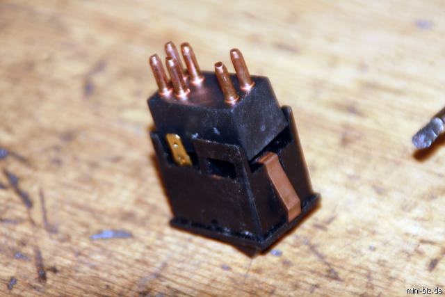

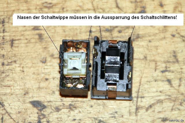

Die Schaltwippe kann nun wieder auf den Schaltkontakt gesteckt werden. Achtet auf den richtigen Sitze der Schaltwippe im Schaltschlitten.
Bevor die Rasterungen einrasten müssen die Halteklammern wieder eingesetzt werden.

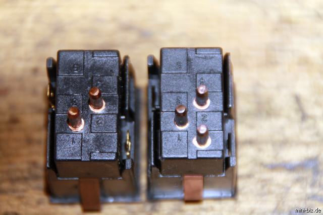

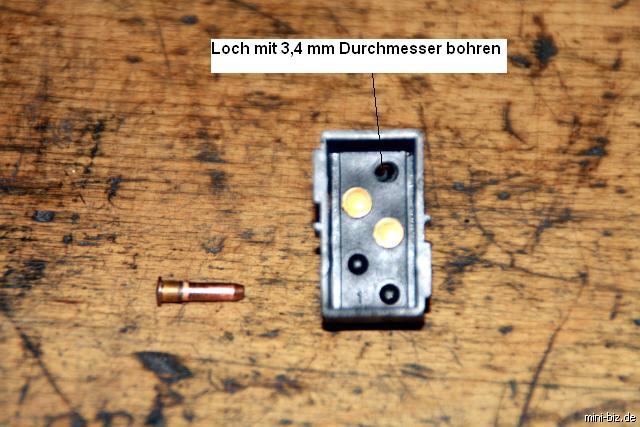

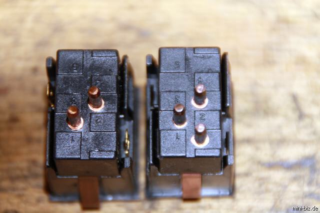

Neubau Lichtschalter
Links ein Nebelschlußleuchtenschalter oder auch Heckscheibenschalter), rechts ein Lichtschalter. Es fehlt nur der Kontakt unten rechts. Um einen neuen Kontaktblock herstellen zu können werden gemäß der Beschreibung vom Warnblinklichtschalter die Wippen von den Kontaktblöcken getrennt. Vom defekten Kontaktblock des Lichtschalters schlägt man mit einem Hammer einen Kontaktstift aus dem Block. Von der Seite, von der auch der Stecker gesteckt wird.

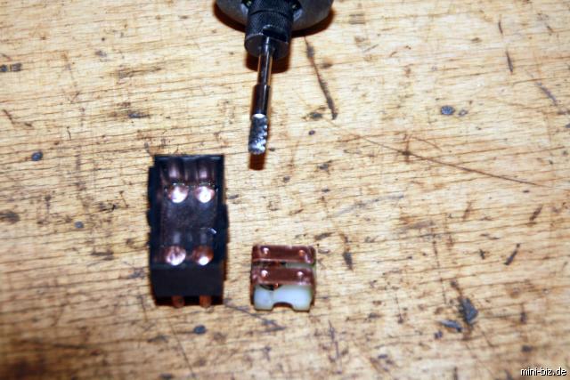

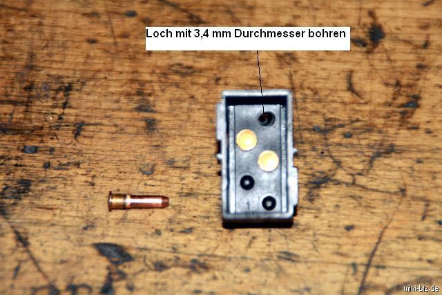

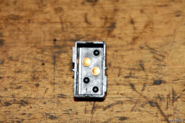

Der neue Kontaktblock. Man erkennt oben rechts eine Erhöhung.
Genau mittig dieser Erhöhung wird ein Loch mit 3,4 mm gebohrt. Nimmt man 3,5 mm, klemmt der Stift nicht so gut und sollte festgeklebt werden.

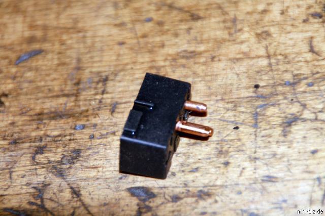

Der neue Stift wird durchgeschoben und mittels großem Durchschlag bis zum Anschlag in den Kontaktblock getrieben.

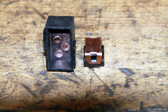

Kontakte gereinigt, mit frischem Kontaktfett versiegelt.
Und die Schalterwippe des alten Lichtschalters montiert und fertig ist der neue Lichtschalter.
