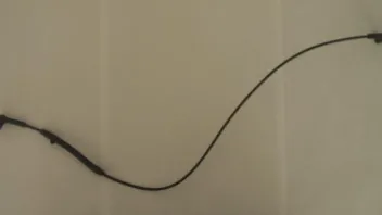

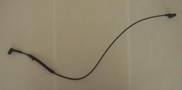

  • hier nochmal kurz das teil was für meine benzinfalle
    eingebaut wurde!
    vielleicht kann mir jemand sagen was das ist u
    ob es annähernd seinen zweck erfülln könnte!
    danke für die antworten nochmals,
    sonst wäre mir wohl meine ecu irgendwann um die ohren geflogen!
    MfG
    Otten
    PS:sorry für die stümperhafte aufnahme,
    aber musste schnell gehen!
