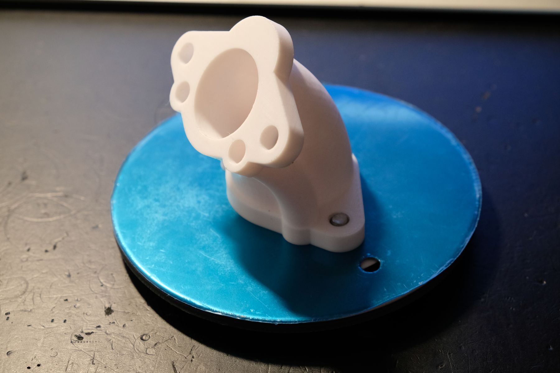

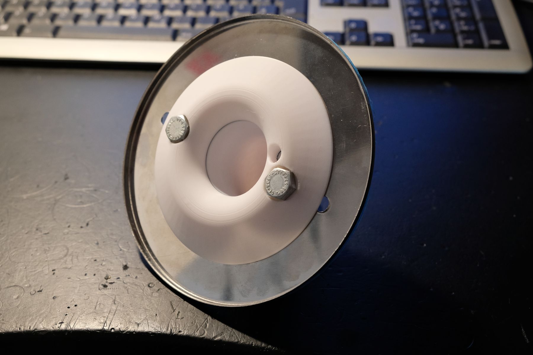

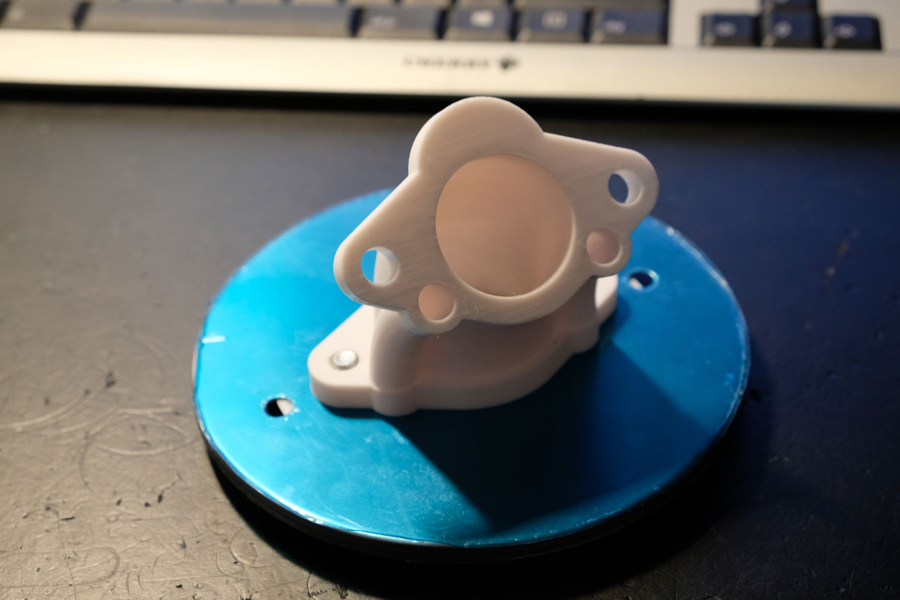

So - habe mir ein paar Gedanken gemacht.
Die originalen Ansaugstücke sind strömungstechnisch in meinen Augen eher suboptimal, habe mir daher was entsprechendes konstruiert, um HS4-Pancakes am HS2-Vergaser anzuschrauben; die Schaumstofffilter können dann noch gegen K&N E-3200 ausgetauscht werden. Der (vorerst) finale Druck in PAHT läuft gerade, die Prototypen in PLA sehen so aus (die Bohrungen für die Verschraubung von Boden und Deckel der Pancakes werden natürlich noch konstruktiv freigemacht):Ergibt einen leicht konischen Verlauf der Ansaugwege ohne störende Kanten, die leichte Oberflächenrauheit, die beim Druck auftritt, halte ich für strömungstechnisch optimal (Bsp. raue Haifischhaut). Im Gegensatz dazu die originalen Ansaugstücke mit stark konischem Verlauf und vielen Störungen im Querschnitt.
