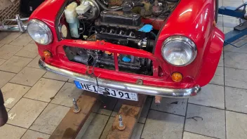

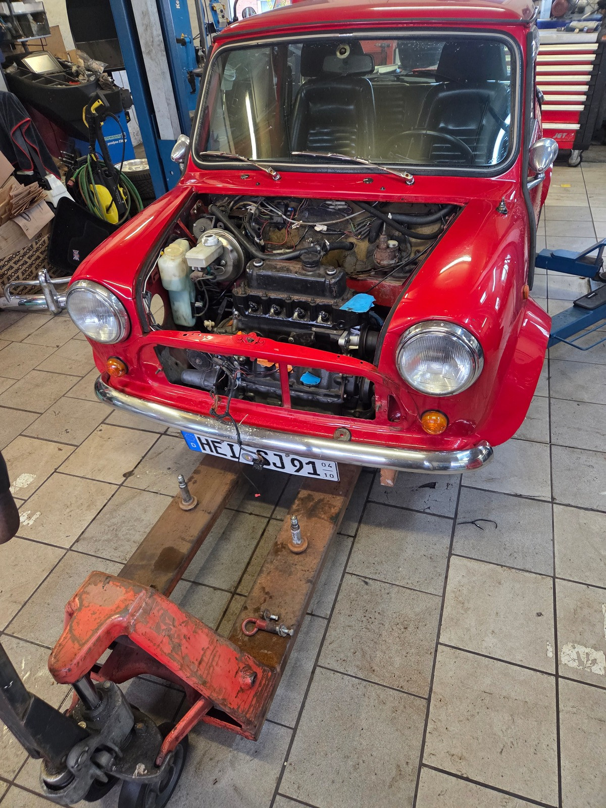

    dieses WE soll der DeTomaso Motor in meine Limo einziehen. Der Motor ist nicht weiter getuned. Ich will damit auch keine Rennen fahren.
    Sollte ich den Ölkühler mit montieren oder ist das nicht zwingend erforderlich?
    Was meint das Schwarmwissen?
